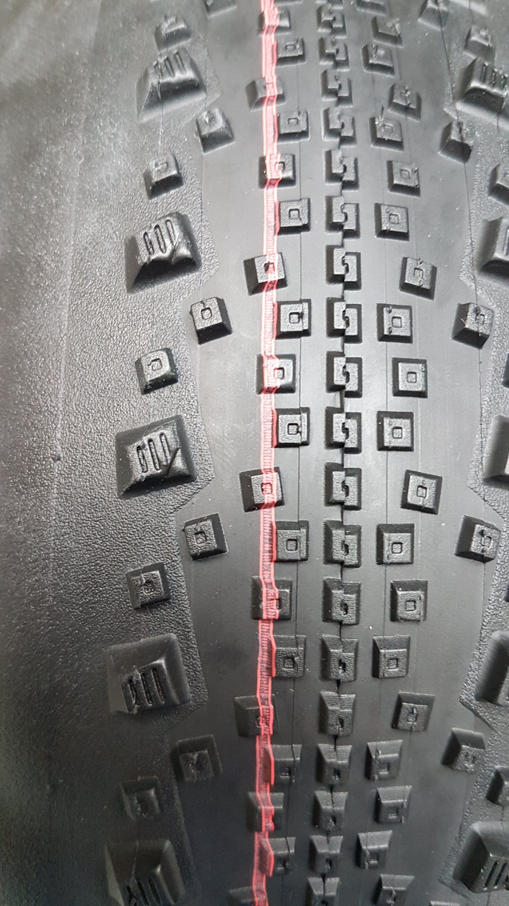

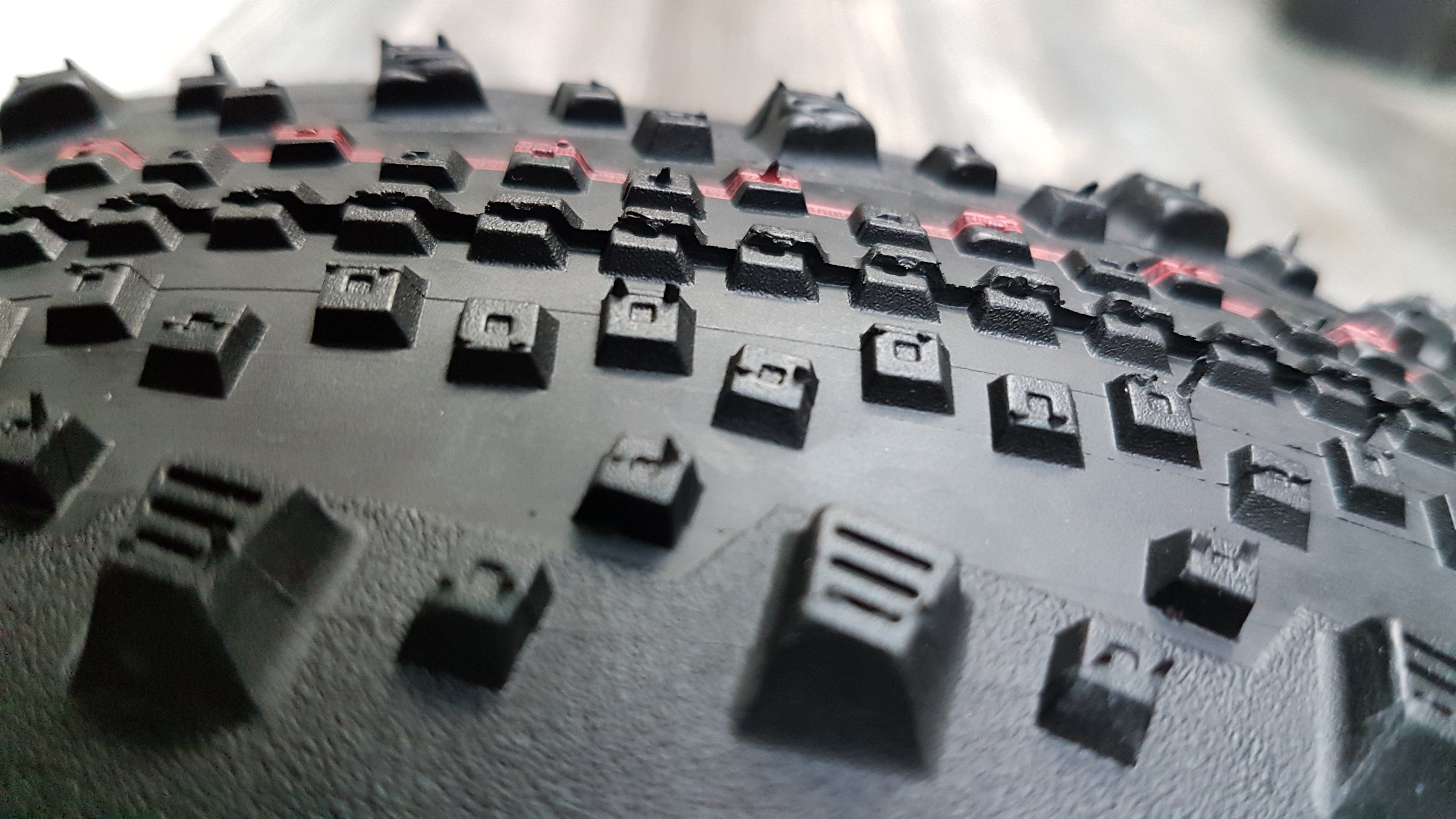

Hab gerade einen Thunder Burt 29x2.25 bekommen. Qualitätskontrollen scheint es eher selten zu geben.
Extremer Versatz längs und in der Höhe. Außerdem sind die Außenstollen nicht ausgeformt.
Hattet ihr schon ähnliche Fälle?
Anhang anzeigen 763974 Anhang anzeigen 763976
Ja... Thunder Burt Liteskin 29x2.25"
- Übergewicht (über den +/-8% welche Schwalbe als normale Abweichung bezeichnet)
- Profilversatz wie auf deinen Bildern
- seitliche und Höhenumwucht (bei korrektem Sitz)
- seitliche Beulen von 1.5cm
Das schlimme ist, dass als ich ein oben genanntes Problem reklamiert hatte, als Austausch dann ein anderes der oben genannten Punkte erhielt. Positiv war jedoch der Support, schnelle Antwortzeit und auch immer problemloser Ersatz (auch zwei Exemplare welche ich wegen Zeitnot vom Umtauschvorgang bei einem Wettkampf 40km gefahren bin)
