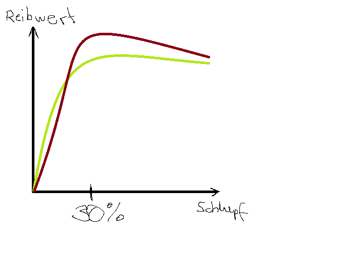

Gutmütigkeit definiert sich nicht über ein geringeres Gripniveau, sondern durch das Verhalten im Maximum: Reißt das Gripplateau plötzlich oder allmählich ab.
grün - gutmütig
rot - tückisch
attachment.php

der naturwissenschaftliche hintergrund sollte schon ausreichend sein. rennerfahrung mit nem auto nur im 75PS bereich, meistens auch noch mit IG-L beschränkung.
die grenze zwischen haftreibung und gleitreibung liegt bei der haftgrenze. dies ist aber kein bereich, der übergang ist diskret. der grenzbereich, den du erwähnst, rührt ja nur daher, dass profilblöcke nach dem walken/verformen und 'abreißen' von der straße wieder in ihre ursprüngliche lage zurück wollen, dabei gegen den boden drücken und die gleitreibung wieder zu haftreibung wird. der slick hingegen kann das nicht. wenn der 'abreißt' flutscht er erstmal weg (analog ein sehr harter stollen ohne jeden flex, da wär das prinzipiell ähnlich)
durch dieses abwechselnde 'verzahnen' bekommt der profillierte reifen im vergleich zum slick nun einen breiteren kontrollierbaren bereich, das was man nun gemeinhin als 'gutmütig' bezeichnet.
dennoch könnte der slick in der gleichen kurve schneller durchfahren, weil die haftgrenze erst sehr viel später kommt. aber wenn dort mal der grip abreißt, fängt sich mangels verformtem profil vorerst nichts mehr, man bleibt länger im bereich der gleitreibung als beim profilierten reifen.
soweit mal meine überlegungen dazu ;)
totaler käse ist das also nicht, was ich im post schreibe, den du zitierst. nur die aussage, dass somit der reifen mit dem höheren grip (also haftreibung) auch besser zu kontrollieren ist, stimmt somit nicht. das hab ich vorher nicht ganz zuende gedacht und behaupte ab sofort das gegenteil :D
......dennoch könnte der slick in der gleichen kurve schneller durchfahren, weil die haftgrenze erst sehr viel später kommt. aber wenn dort mal der grip abreißt, fängt sich mangels verformtem profil vorerst nichts mehr, man bleibt länger im bereich der gleitreibung als beim profilierten reifen.
Nein, das stimmt so nicht. Auch Slicks haben einen "gutmütigen" Bereich. Guck dir mal Formel 1 Slo-Mo's an. Die Fahren in Kurven quasi nur in diesem Bereich (auch wenn er natürlich recht klein ist).
