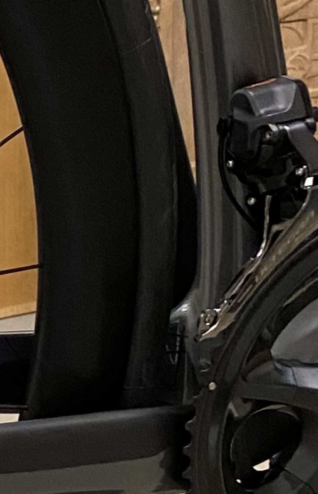

Hallo, Reifenbreite laut Scott ist 45mm. Oft wird diese eingeschränkt sein mit vorderem Umwerfer (42mm bei Sram, 45mm bei Sram Wide). Wie ist das mit der Ultegra Di2, könntest Du bitte abschätzen, was die maximale Reifenbreite wäre?

scheint UItegra 12-fach Di2 sollte von den Abmessungen zu Kettenstrebe und für Reifenbreite kein Problem darstellen?
Danke.
Hey, bin leider noch nicht zum nachgucken gekommen… ;)

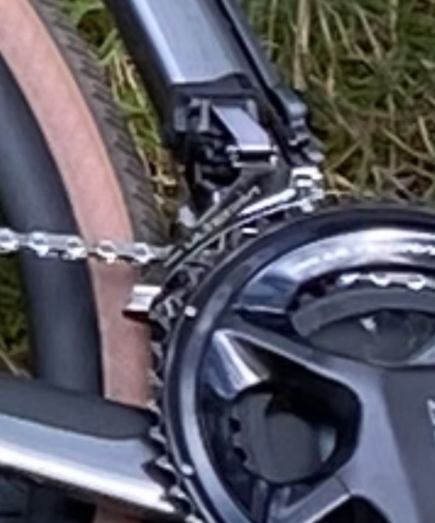

Hier mal ein Bild ausm Archiv, mit 32mm Rennradreifen aber. Aber denke, man kann schon erkennen, dass das sehr unkritisch ist.
Und nochmal eins aufm kleinen Kettenblatt mit den 40mm g-one-R

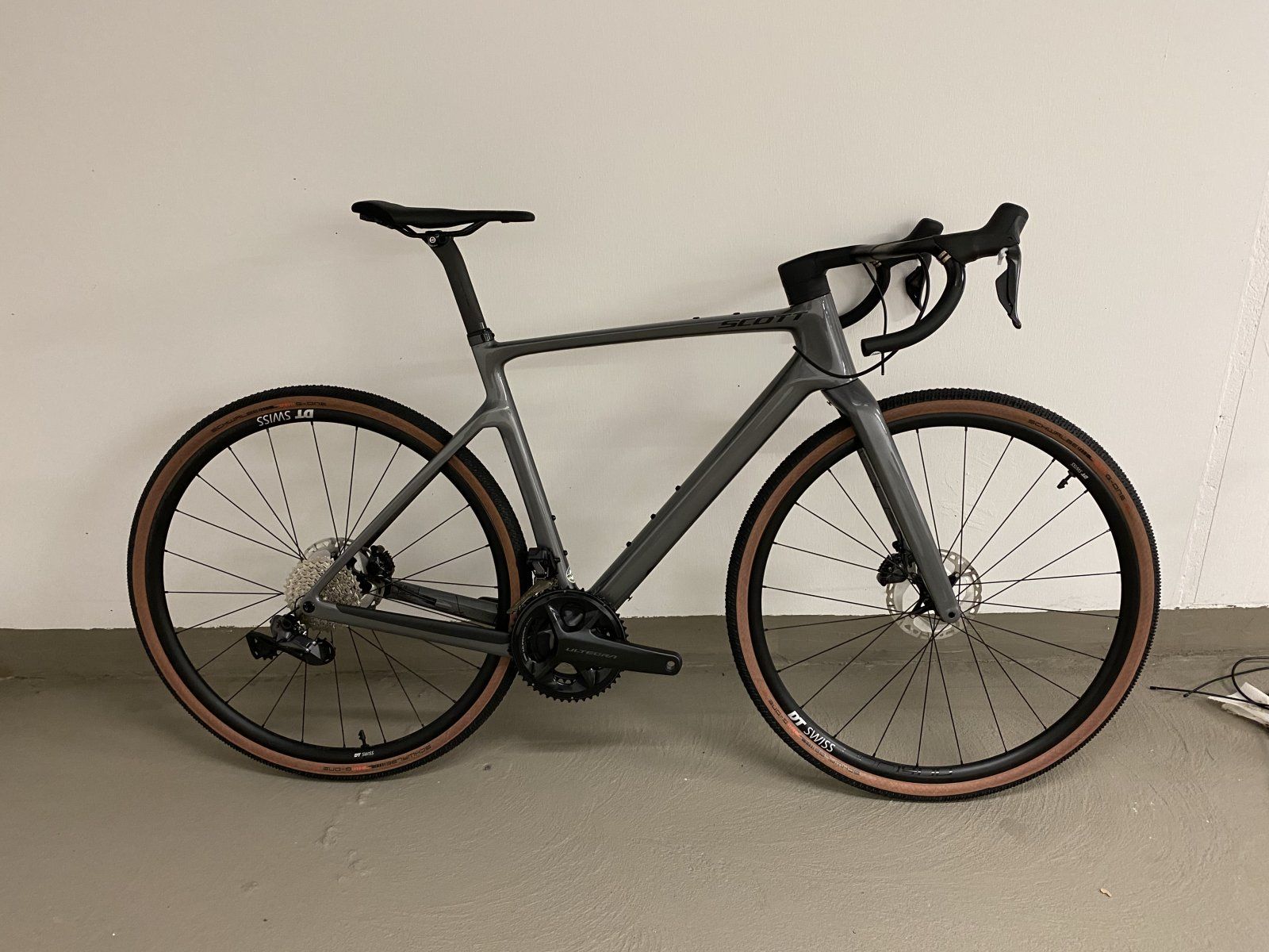

Mal ein Zwischenstand.
Die Schaltung ist jetzt soweit verbaut und funktionstüchtig, Akku habe ich mit diesen PRO Akkugummihaltern in die Sattelstütze gestopft, so dass man den Akku auch noch gut wieder rausbekommt, hält klasse so.
Hatte das Tretlager eh draußen, aber wenn man so‘n Leitungsset mit Magnet hat, wie von Parktool z.B. und die Kabel so vom Akku Richtung kabelausgang zieht, könnte das auch mit montiertem Tretlager gehen. Ich hatte die genau andersherum reingezogen und dann durch das Sattelrohr hochgezogen.
Die bremsleitung durch die Gabel zu ziehen und dann durch das Cockpit war aber weniger spaßig. 🤣
Muss die Leitungen nun noch kürzen und anschließen sowie kette aufziehen und Schaltung einstellen. Aber so gefällt es mir schon sehr gut bis jetzt. :)
