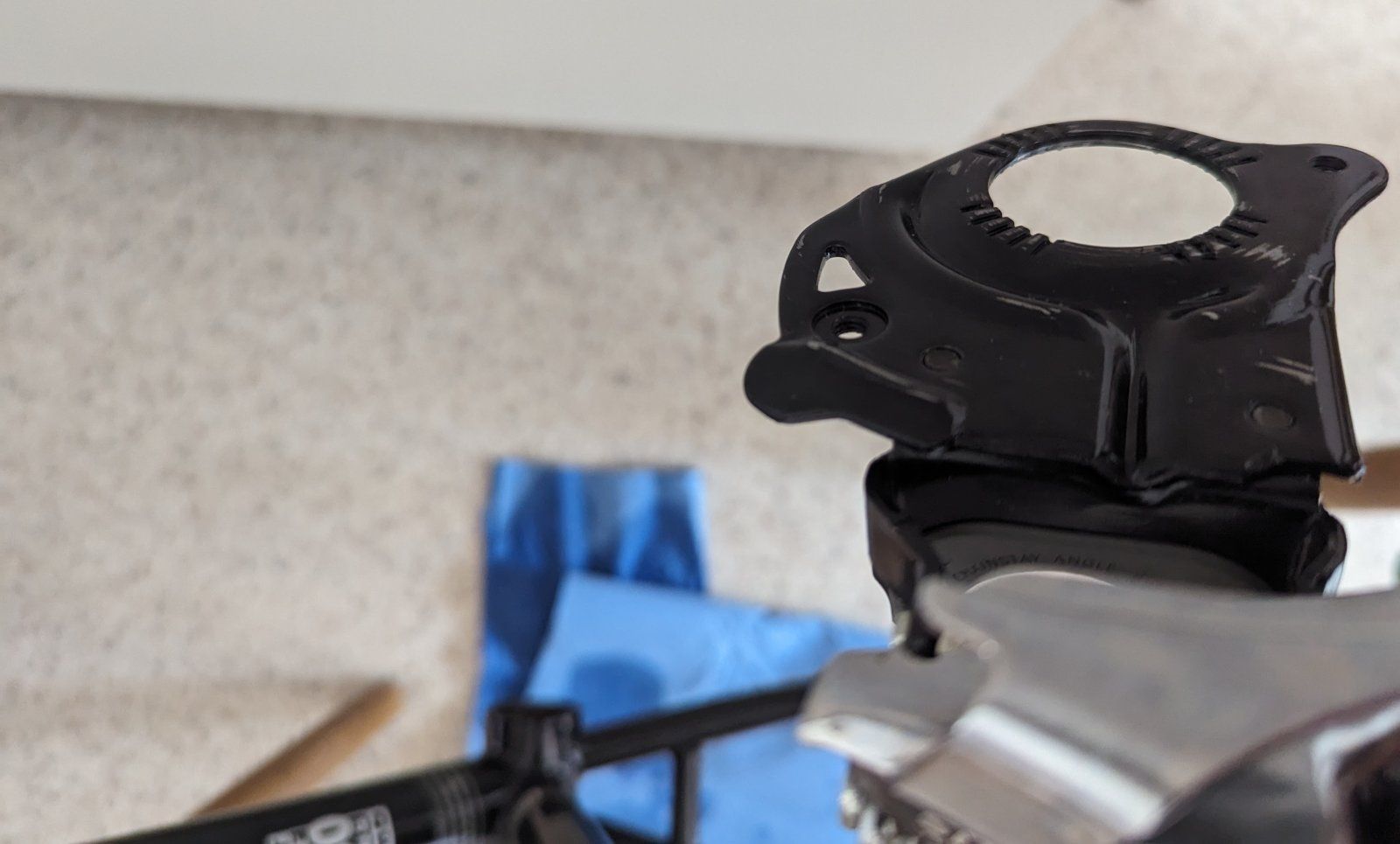

Das erklärt dann, warum die mit roten Pfeilen versehenen Stellen auf dem Foto "3" gleichmäßig angeordnet sind... Ich habe das gleiche Foto um zwei grüne Pfeile ergänzt und hier angehängt; handelt es sich bei diesen Stellen um Verschleiß?
Nein, das ist serienmäßig so. Die teils abgenützt aussehenden Zähne gehören zu den Schaltweichen.

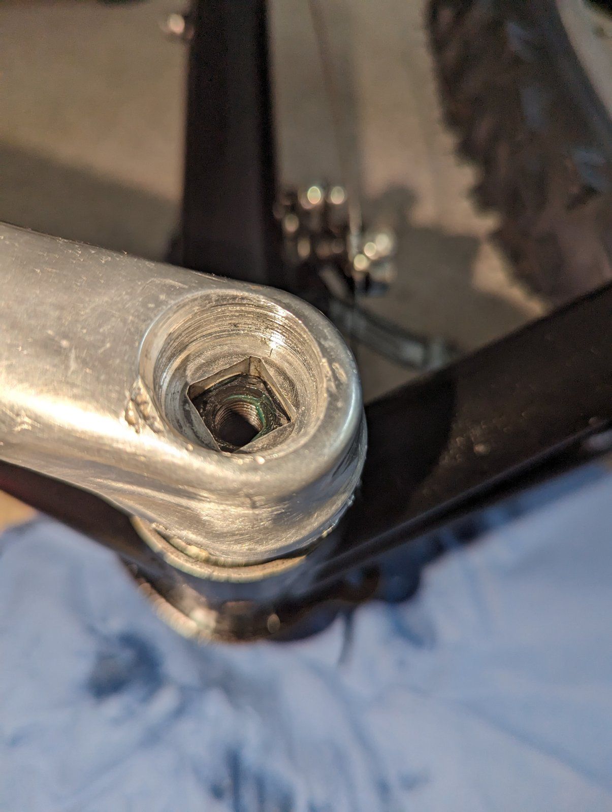

Schwierigkeiten bereitet mir jetzt die Montage der Kurbelarme: Es sieht so aus, als ob diese nicht bis zum Anschlag auf der Welle des alten Innenlagers montiert gewesen waren und auf dem angehängten Foto "13" kann man das meine ich gut erkennen... Wie am besten vorgehen; so festschrauben oder mit einem Hammer versuchen den Kurbelarm so weit reinzuklopfen bis die Welle Kante auf Kante mit der Aussparung des Kurbelarms ist?

Das passt schon so. Der Kurbelarm wird beim Anziehen der Kurbelschraube (30 bis 50Nm) noch ein gutes Stück weiter auf die Welle gedrückt.
Wenn's bündig wäre, wäre der Vierkant des Kurbelarms ausgeleiert.

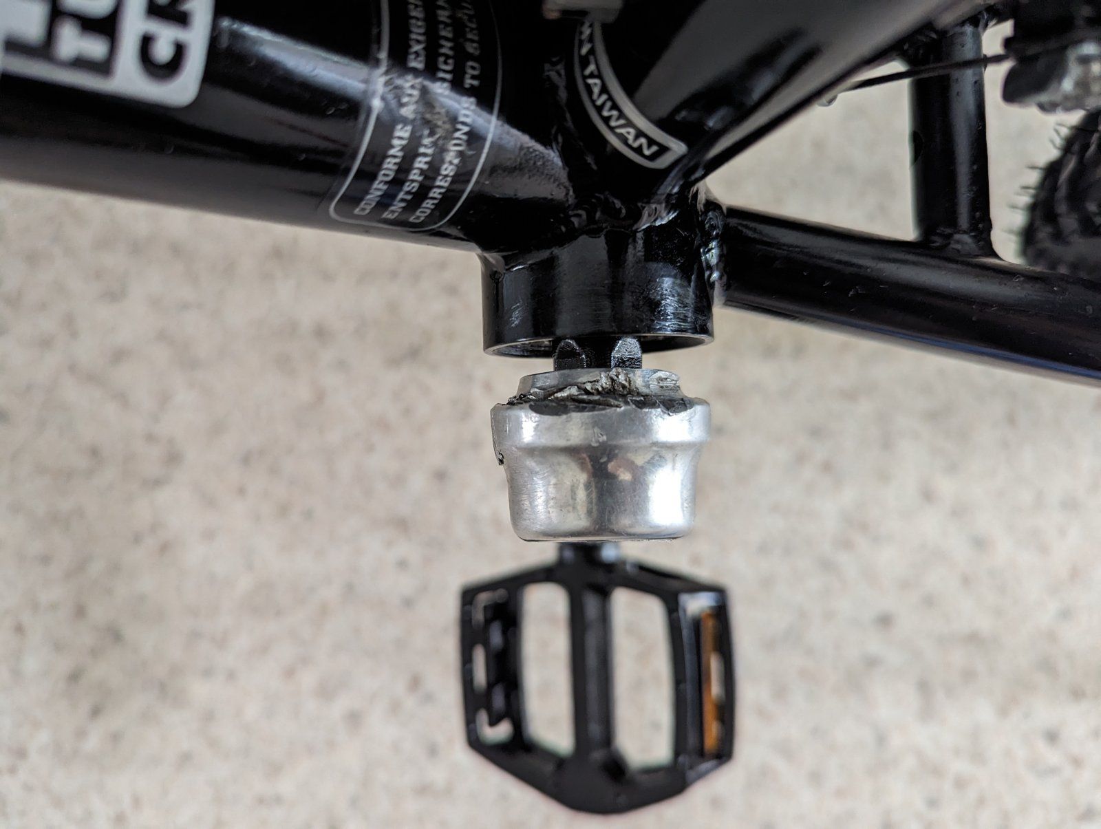

Ich frage mich, was das hier für ein Rattenfraß an der Kurbel ist:
Das kommt vom nicht Vorhandensein eines Kurbelabziehers.
Die Spuren am rechten Adapter des Tretlagers kommen dann vom nicht Vorhandensein des passenden Werkzeugs für FAG-Tretlager. Würde mich echt interessieren ob der Fahrradhändler mit Werkstatt damals tatsächlich nicht über das passende Werkzeug verfügt hat - meine Eltern haben es dort neu gekauft und ich bin mir eigentlich sicher, dass in all den Jahren niemand dran geschraubt hat.
