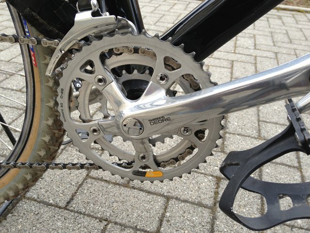

So wie versprochen folgen nun die Bilder:
So sieht das Bike aus, schaut euch den Zustand an !!! Das ist die Ausgangslage...
Klarer Fall. Hier lohnt es sich richtig noch was draus zu machen. Ist eine super Basis für. Es dürfte sich hier um den 96er Rahmen handeln. Die Gabel stammt ebenfalls aus diesem Jahr.
Als Anregung hier mal ein paar Gedanken, was ich damit machen würde:
- Das Konzept silberner Anbauteile gefällt mir hier gut, da es einen schönen Kontrast zum schwarzen Rahmen erzeugt und damit optisch "spannung" reinbringt. Würde ich beibehalten.
- Grip Shift runter, statt dessen zu den Bremsen passende XT Rapid Fire Schalthebel
- Schaltwerk und Umwerfer aus der 900er XTR Gruppe (aufgrund der silbernen Akzente)
- Laufräder könnten bleiben. Wenn Gewicht gespaart werden soll ist aber tatsächlich ein tune LRS mit schwarzen MIG und MAG Naben nicht verkehrt
- ggf. gerader Lenker
- die Gabel passt gut. Sie hat 2cm mehr Federweg als die original verbaute Judy SL. Das ist nicht schlimm, macht aber den Lenkwinkel flacher. Ich würde daher einen kürzeren Vorbau verbauen (100mm und natürlich silber). Vielleicht braucht die Gabel auch ein neues Innenleben.
- der Zug für die hintere V-Brake muss auf der anderen Seite des Sitzrohrs verlegt werden ;)
- silberne XTR Sattelstütze (ich glaube du brauchst 27,0mm)
- anderer Sattel
Viel Spass dabei!
Grüße
Chris

Ich möchte persönlich auf schwarz gehen. Habe noch mehr Bilder in mein Album eingestellt.
Hier noch etwas Nachschub:
Ich möchte nicht unbedingt die Ausstattung von früher sondern aufrüsten, da ich den Rahmen und die Gabel sehr gut finde und mag.
Mein Gedanke ist die neue SRAM XX1 Ausstattung ohne Umwerfer... XTR gefällt mir wegen Silber nicht oder XT schwarz ? Aber die Technik der SRAM XX1 wäre genau meins, keine schalten mehr am fordern Blatt, leicht und Carbon...

Na ja, Tune-Laufräder und XX1 (mit Innenlager-Typ GXP) gehen da natürlich schon zu verbauen. Ich finde das allerdings nicht so schön. Bei Rädern, die weiter genutzt und gefahren werden sollen, ist das aber zu entschuldigen!
Du weißt allerdings schon, was da auf Deinen Geldbeutel zu kommt? Und beim Antrieb mit Laufrädern wird es nicht bleiben! Wenn ich die Bilder oben so sehe, da kannst Du eigentlich gleich alles austauschen. Mit 1 bis 2K€ bist Du dabei!

Ist richtig, Vorbau + Sattel + Stütze .... Aber Schritt für Schritt; Ich finde die XX1 von der Technik interessant, Bremsen habe ich schon einen Satz V-Brake XTR, mal sehen wegen Zustand...

Danke für die Infos, naja will schon aktuelle Teile, nur mit der schwarz oder Silber Optik hast Du mich ins grübeln gebracht:rolleyes:
Morgen bin ich in der Händler Werkstatt:
SRAM XX1 Gruppe
XTR Gruppe
oder schwarze XT Gruppe
und Vorbau Tune
Dann wird umgebaut in den nächsten 2 Wochen.
Bzgl. der V-Brake gibt es ja auch interessante Avid V-Brakes die ein super Gewicht haben.
Entscheidung gefallen.... schwarze XT 10 fach mit 2 Kettenblätter vorne :)
XX1 wegen Kasette und notwendiger Narbe + gefallen nicht das richtige, die XTR ist mir die Gramm zum Preis nicht Wert, da mache ich lieber mit Laufräder, Sattel + Stütze mehr.
Neuer Vorbau , Tune Geiles Teil 4.0 in schwarz, etwas kürzer
Das wäre der erste Schritt, dann erstmal wieder fahren :D
