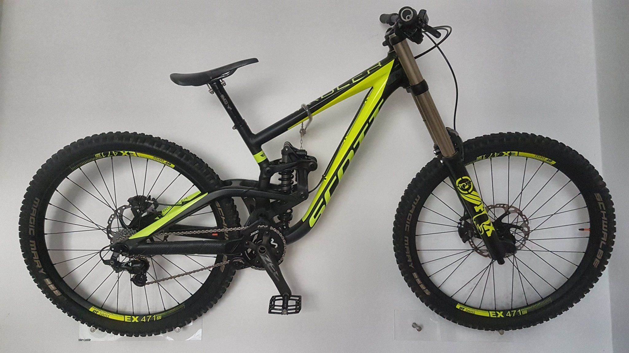

Mit einigen Änderungen über die Winterzeit fertig fürs neue Jahr:
