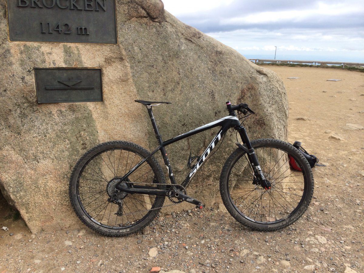

HALLO,
kann mir jemand sagen warum meine unbenutzte Sid WC trotz 120 psi bis auf Null nach 5 min fahrt absackt bzw nach der Probefahrt nur noch soweit ausfedert das die Sag anzeige nicht zu sehen ist,
Die Gabel ist ungefahren und aber lag 7 Monate nur rum, der Luftdruck bleibt bei 120psi, kann es sein das kein Öl vorhanden ist ?
Hier kann man es gut sehen mehr federt nicht aus

Wenn sich die Gabel zusammenzieht, scheint mir die gesamte Luft in die Negativkammer "zu wandern"
Die Sattelposition ist auch .... aber muss ja passen.
Die Gabel nice, was wiegt sie 1650 gr ???
1 mal 11 und Marathon Langstrecke da fehlt doch immer ein Gang bergauf und bergab,
aber schick ist das Bike, was wiegt es ???
