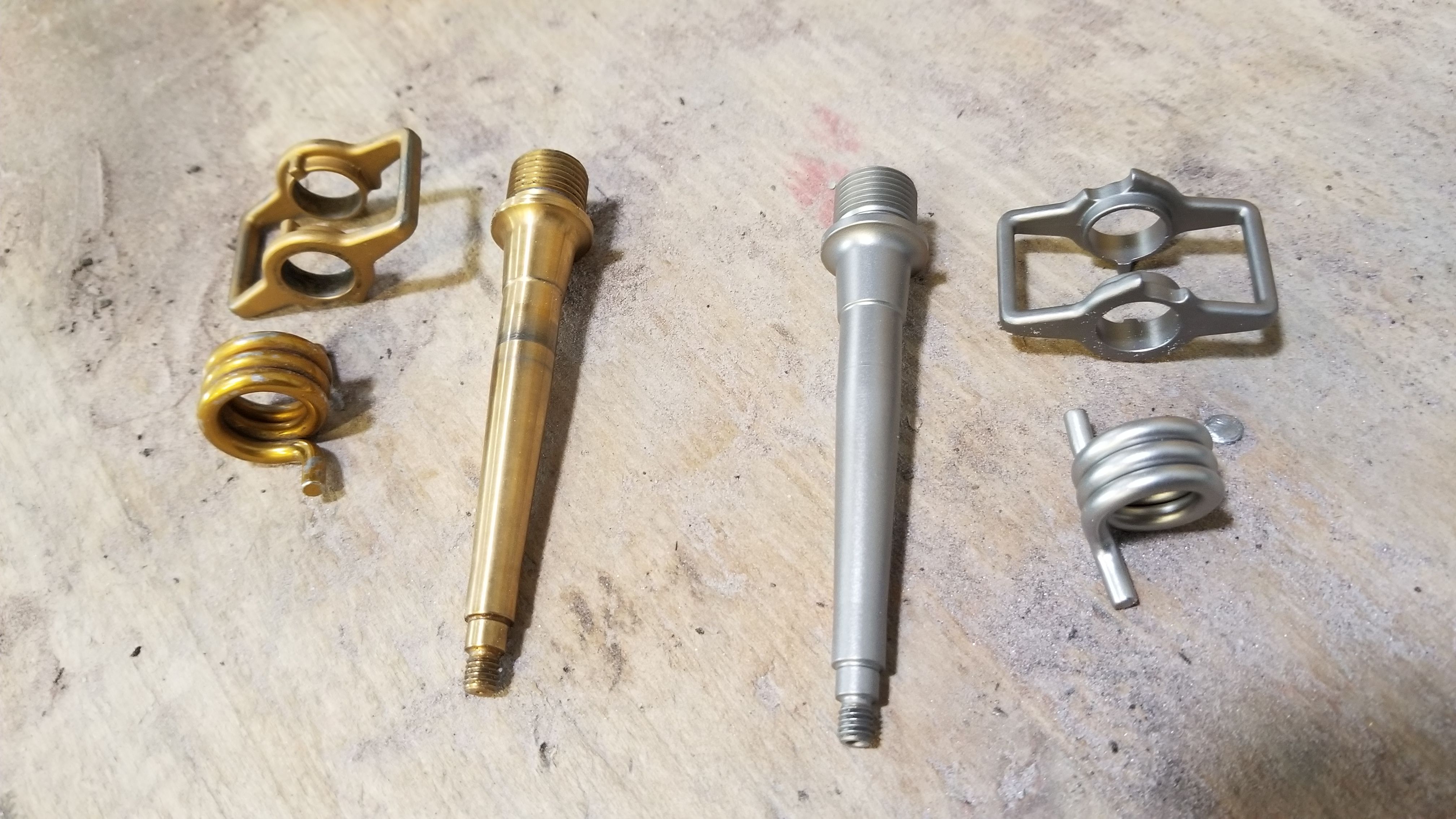

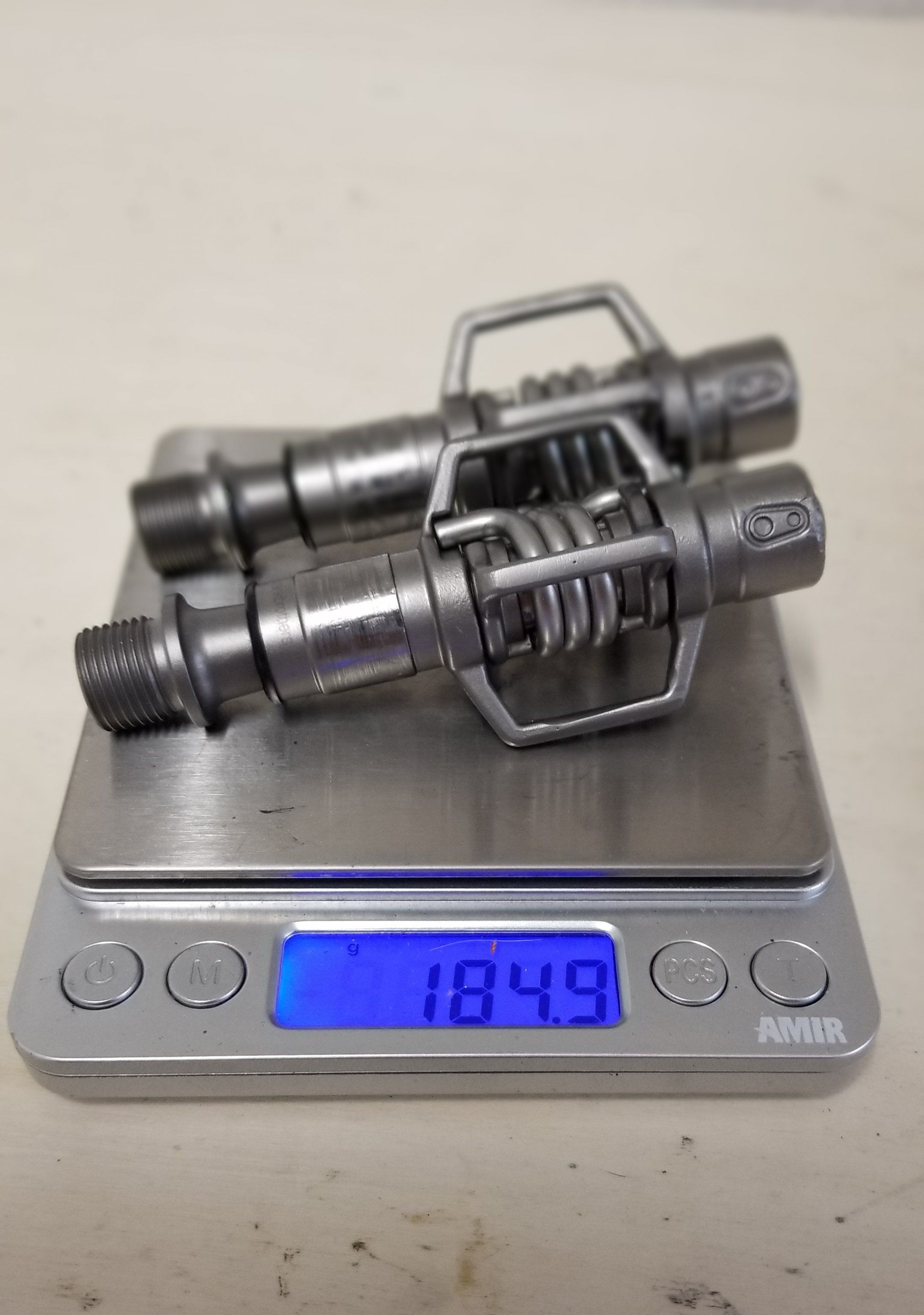

als nächstes waren die Pedale dran.
die Eggbeater11 aber die bräuchten mal wieder nen Service.
erstmal die Dinger zerlegt gereinigt und vom alten Fett befreit
WD-40 ist Dein bester Freund...
als nächstes ging es zum Sandschleifen weil das Gold überhaupt nicht zum Rad passt
...dann noch Glaskügelchen zum Polieren...
vorher nachher
zusammenmontiert
ganzers 1g Gewicht gespart gegenü vorher :)
zum Vergleich:

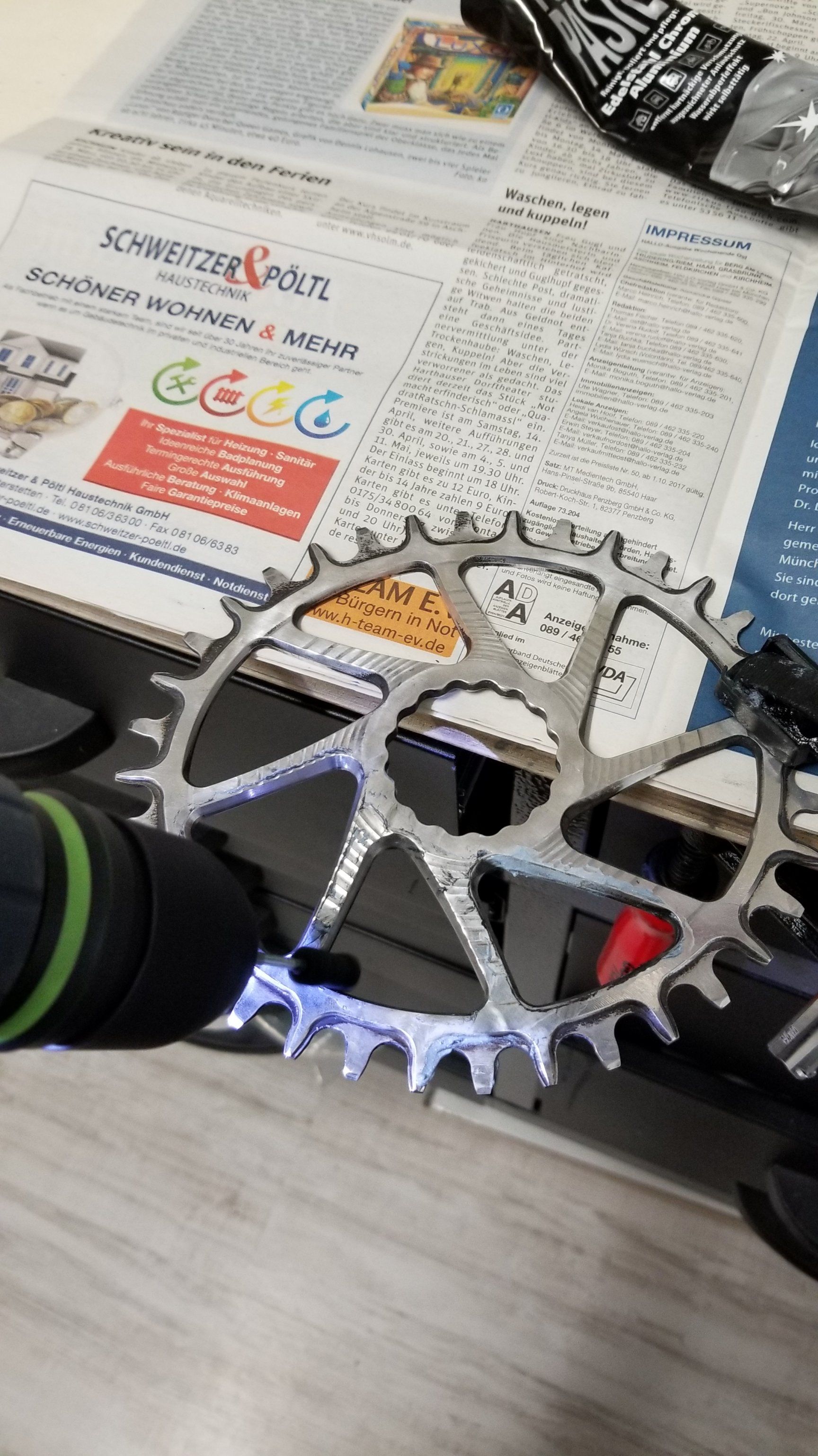

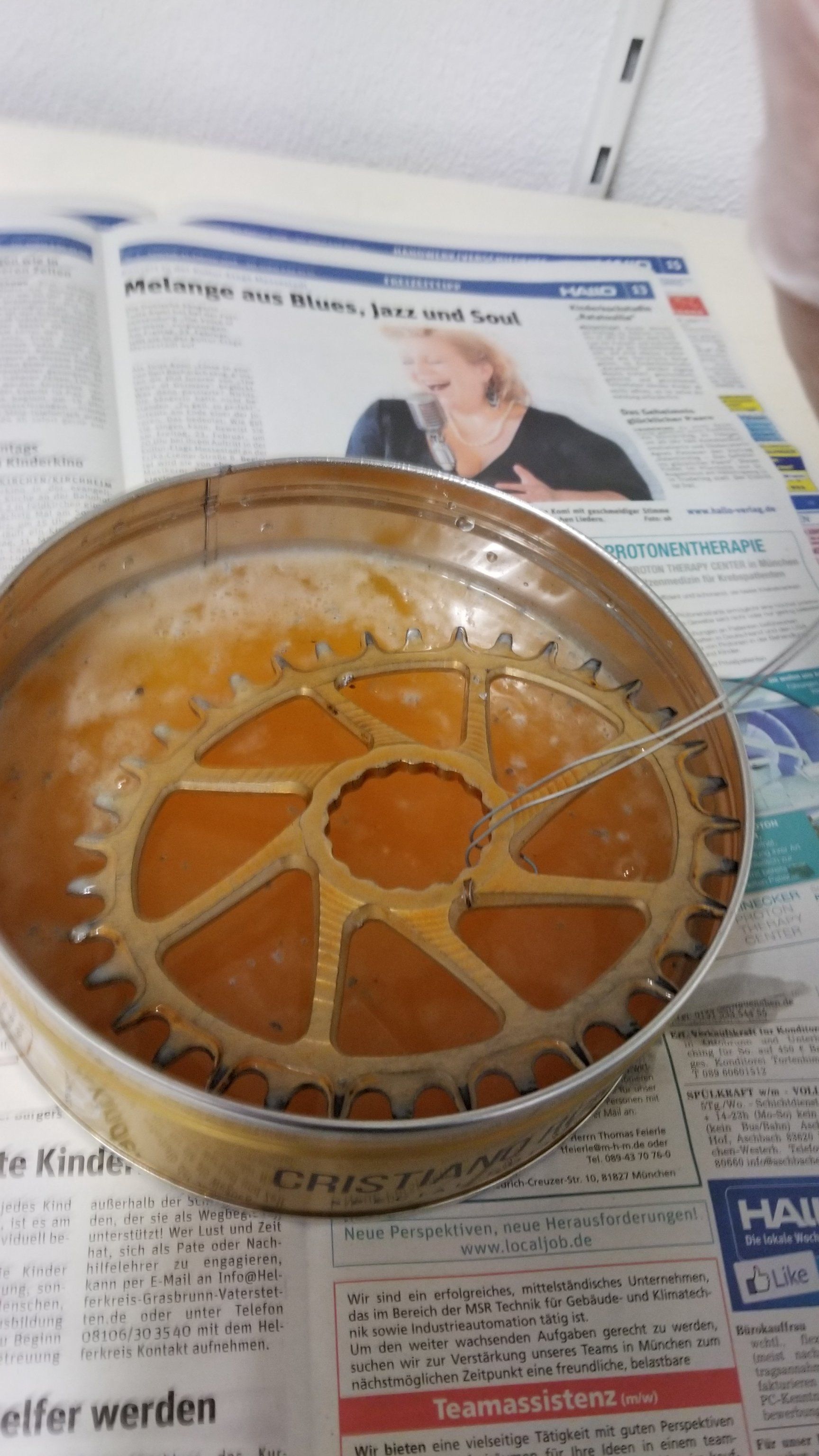

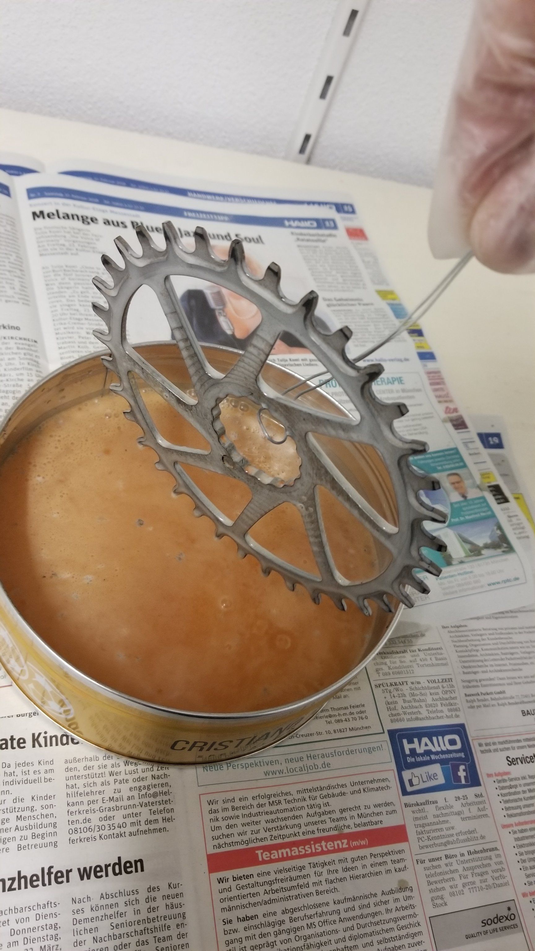

Kettenblatt:
Garbaruk 36T oval
Das hatte ich bereits im März besorgt und in der wohl häßlichsten Farbe. Die muss runter
einpaar Esslöffel Rohrreiniger Granulat und Wasser vollbringen Wunder ;)
als nächstes polieren...
... fertig
Anprobe auf der Kurbel. sitzt!
