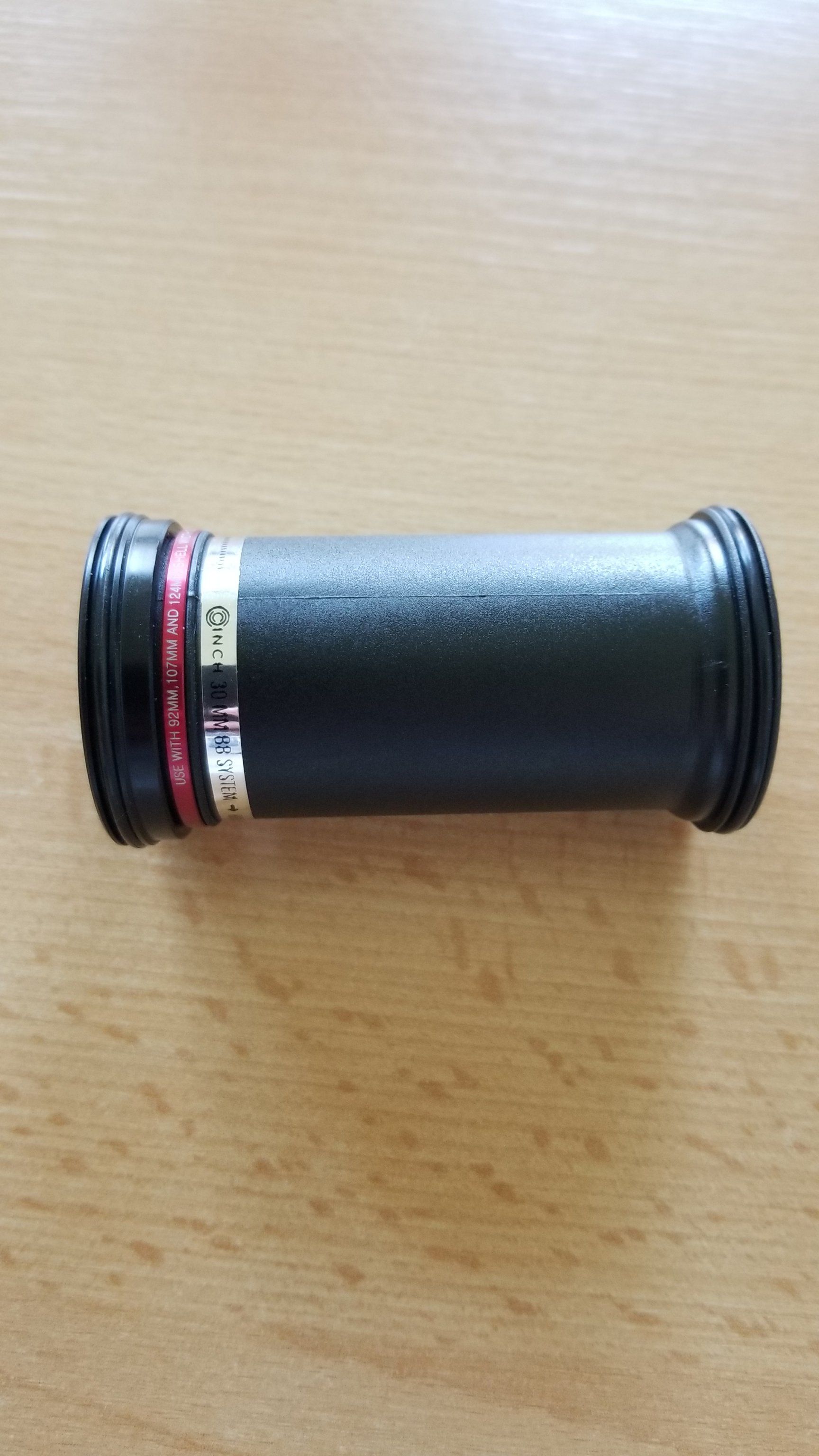

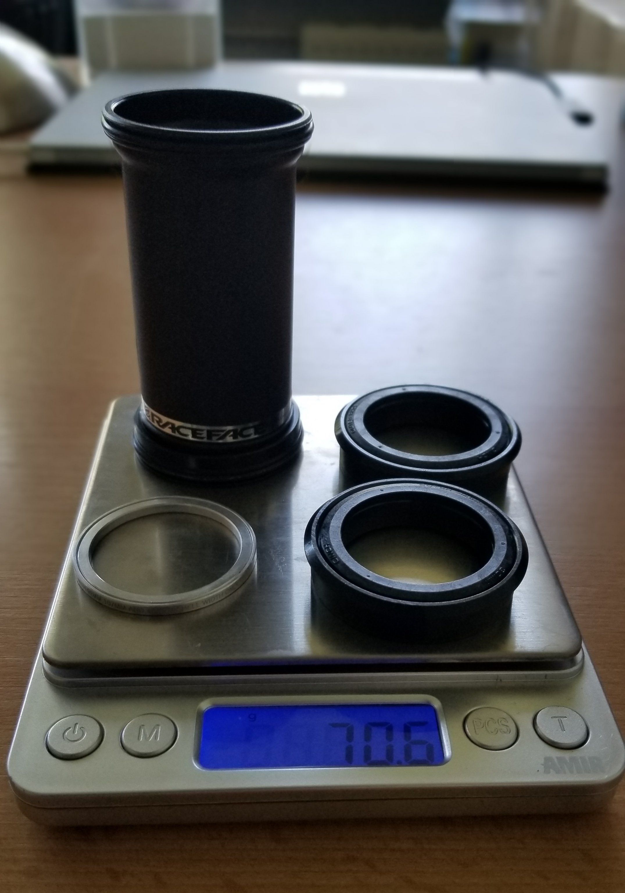

das Pressfit Lager für die Next SL Kurbel
die beiden roten Spacer auch mit Rohrgranulat bearbeitet

Damit ne Ameise die in den Rahmen kriecht sich nicht erschrickt?
Außer dass er jetzt da drin zum Gammeln anfängt bringt das doch nichts?
Bei Race Face sind nicht sichtbare Spacer rot, Spacer im Sichtbereich (Spindlespacer, Cupspacer) sind schwarz.
Wundert mich eh, dass Du die Hülse überhaupt verbaust...

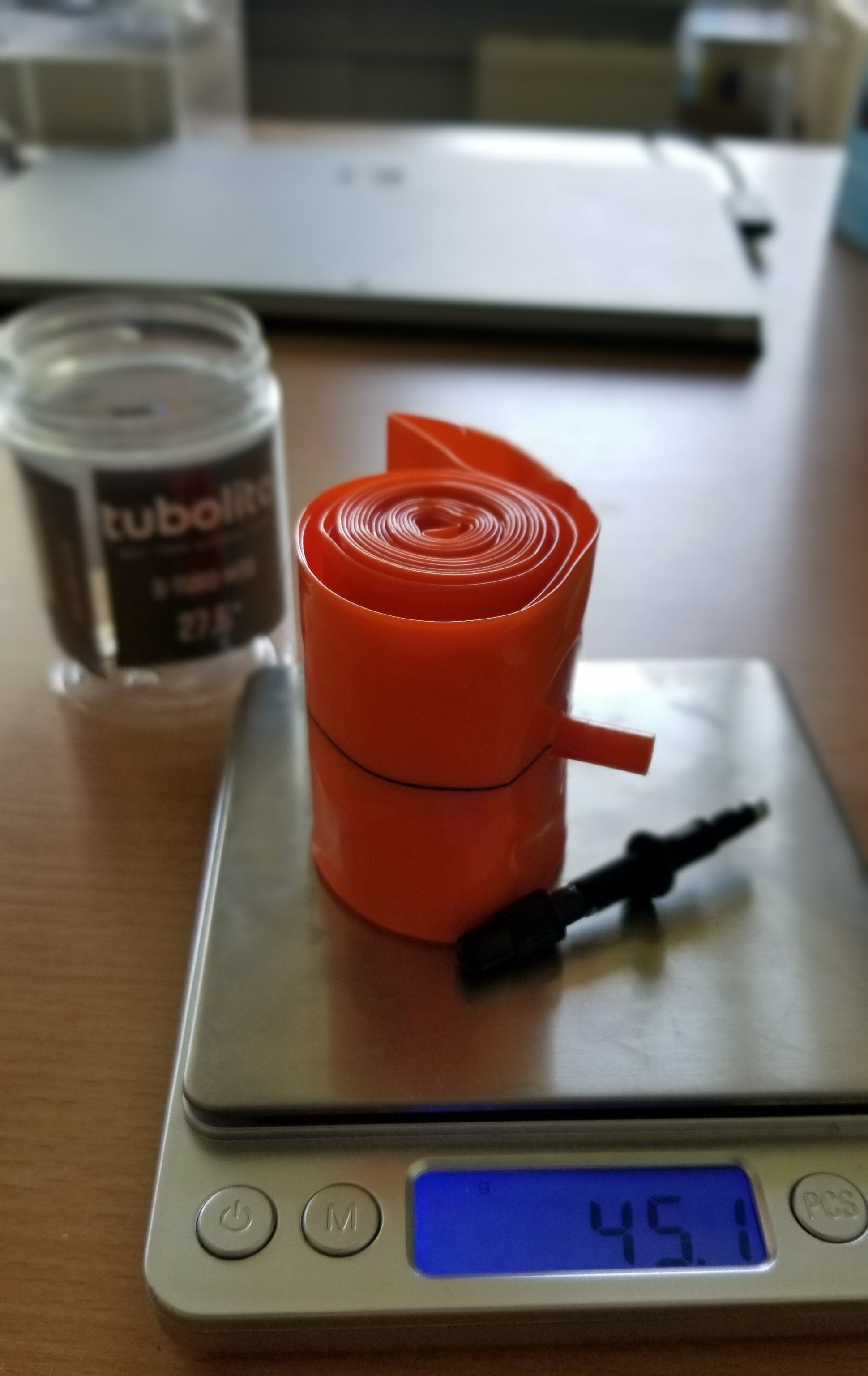

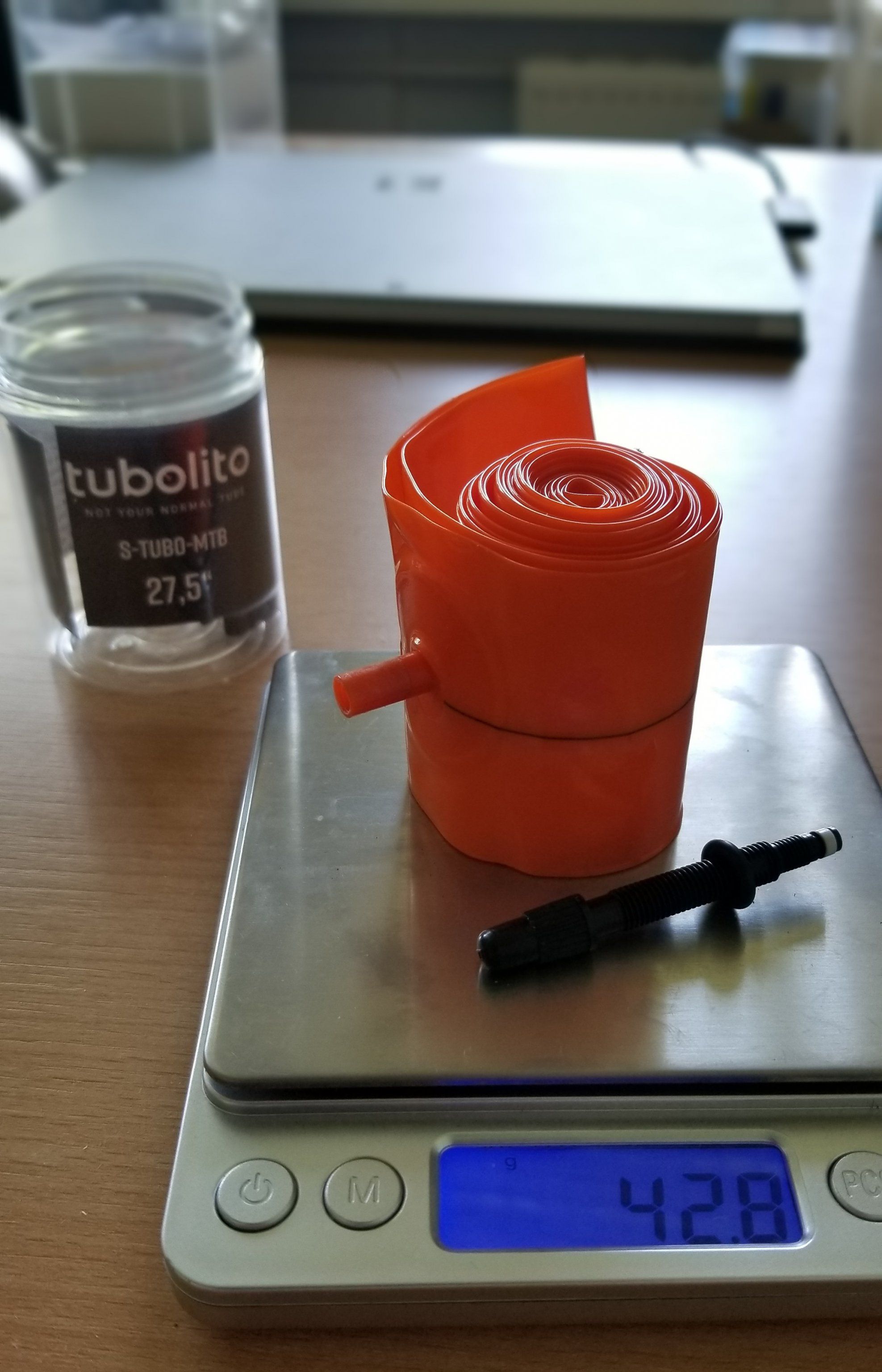

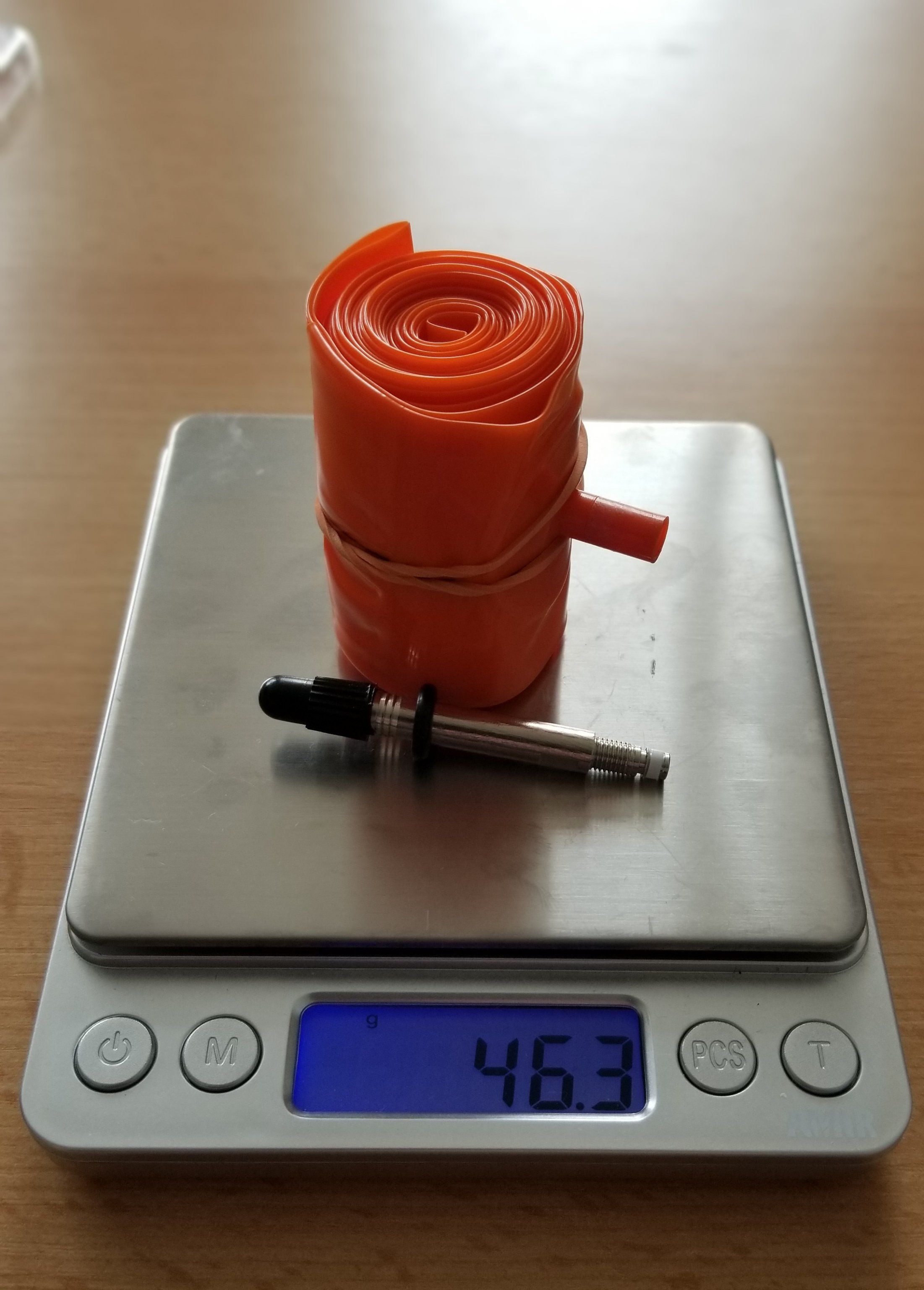

schläuche kommen die Tubolito S-Tubo rein
mit etwas über 40g Gewicht inkl. Ventil ist das ein Kampfgewicht. Und vielleicht eine Alternative zu Tubless? Wenn sie denn halten.
Zuletzt hatte Tubotito einige Reklamationen mit den Ventilen. Mal sehen wie sich sich in der Praxis bewähren.
Der eine stammt aus der ersten Charge, den hatte ich bereits im Okt. 2017 (vor)bestellt und wurde Ende Dez. geliefert.
Der andere ist vom März ´18
Hier mit den original Ventilen
und hier mit den schwarzen 30mm Ventilverlängerungen von Schwalbe, mit nur je 1g Gewicht und somit leichter als die mitgelieferten

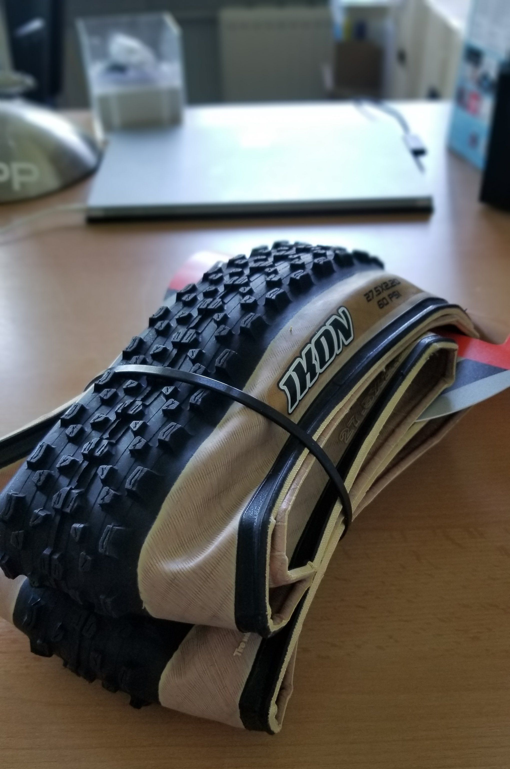

Reifen kommen wieder Maxxis Ikon Skinwall drauf. Ich steht total auf die Skinwall Optik.
Eine der wenigen Kompromisse, die ich beim Gewicht eingehe. Hier zählt für mich mehr die Optik als die paar 100 g Gewichtsersparnis, gegenüber 2 superleichten Reifen (zB Maxxlite oder Thunder Burt Evo)
mit den beiden Maxxlites würde ich ca 475g Gewicht einsparen... :rolleyes:

na dann wünsche ich dir ma viel Glück mit den tubolitos.
ich hatte die auch probiert, nur am VR, und nach der 2. tour war am nächsten Tach der Reifen platt.
Schlauch hatte 4 winzige Löchlein, die man mit tubeless oder Latex gar nich bemerkt hätte.
zudem die bekannten Probleme mit den Ventilverlängerungen.
für Nutzer einer Pumpe mit Schraubkopf wie zB bei lezyne sind die Dinger gar nix.
hatte die Ventilverlängerungen eingeklebt.

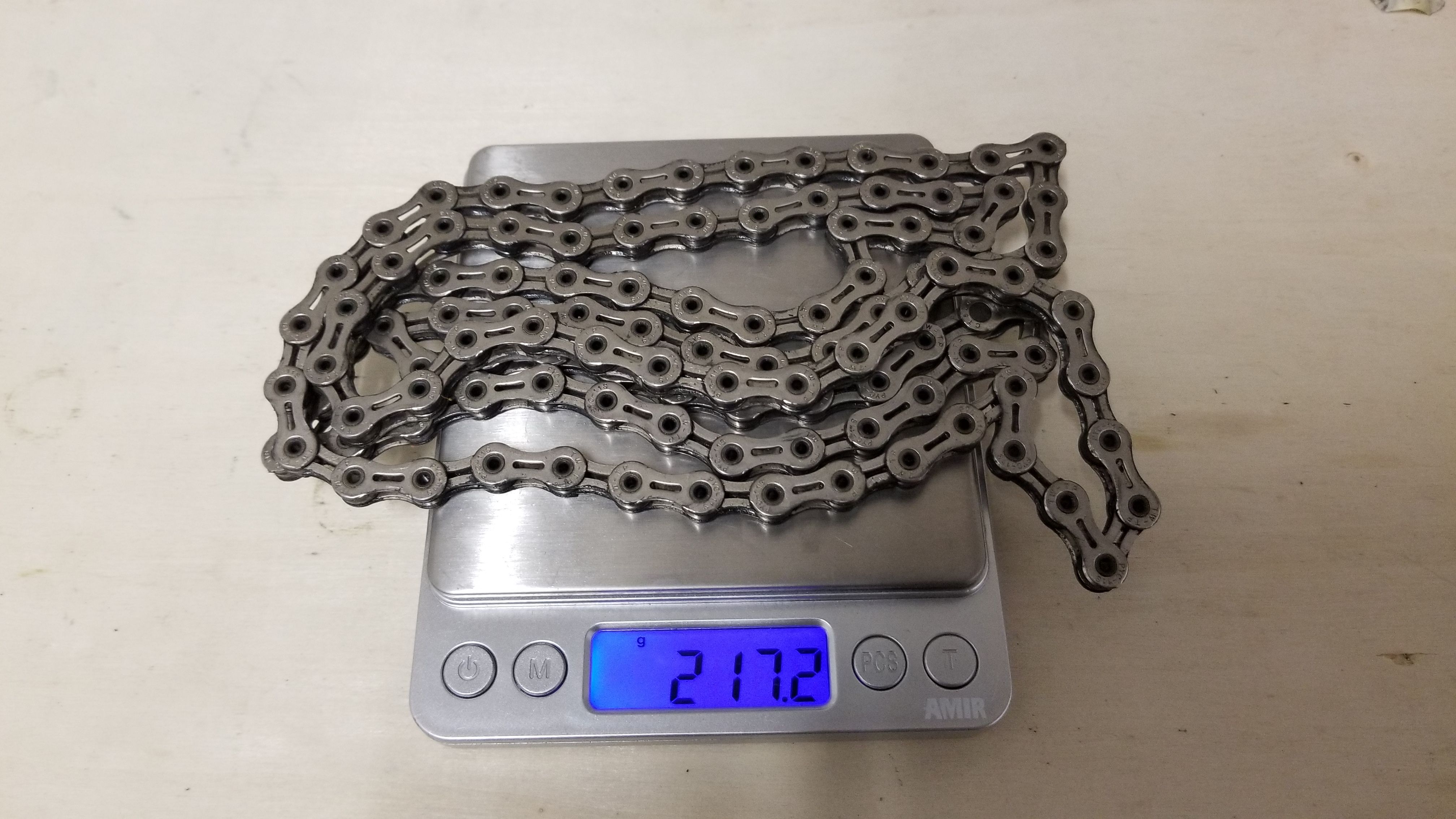

Kette und Kassette kommen beide in silber und eine der wenigen Teile, die vom alten Scale übernommen werden
Die Kette ist eine PYC SP1101 Super Light 11 Speed
Kassette ist die Sram XX1 XG-1199 XD 10-42 11-fach

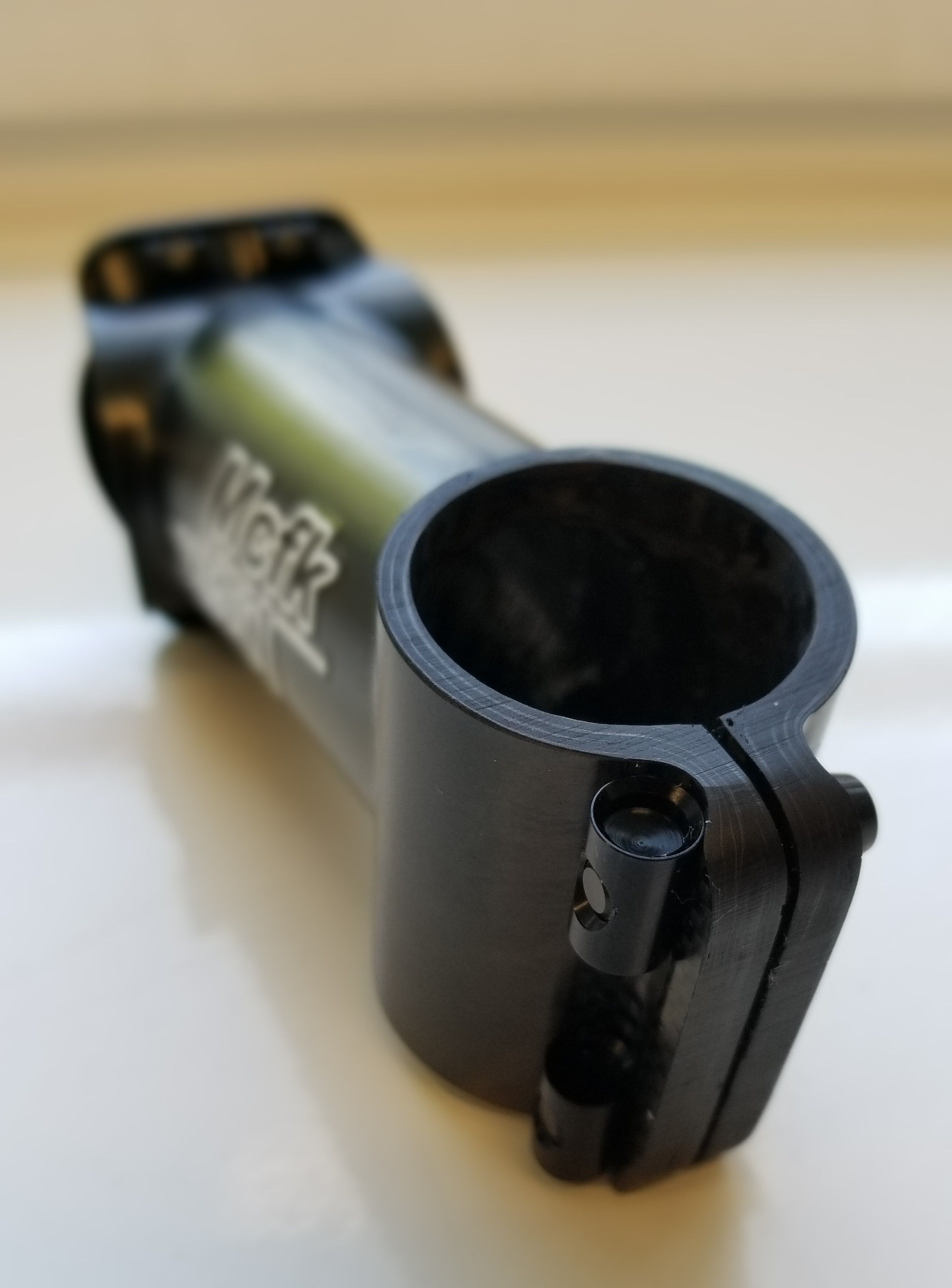

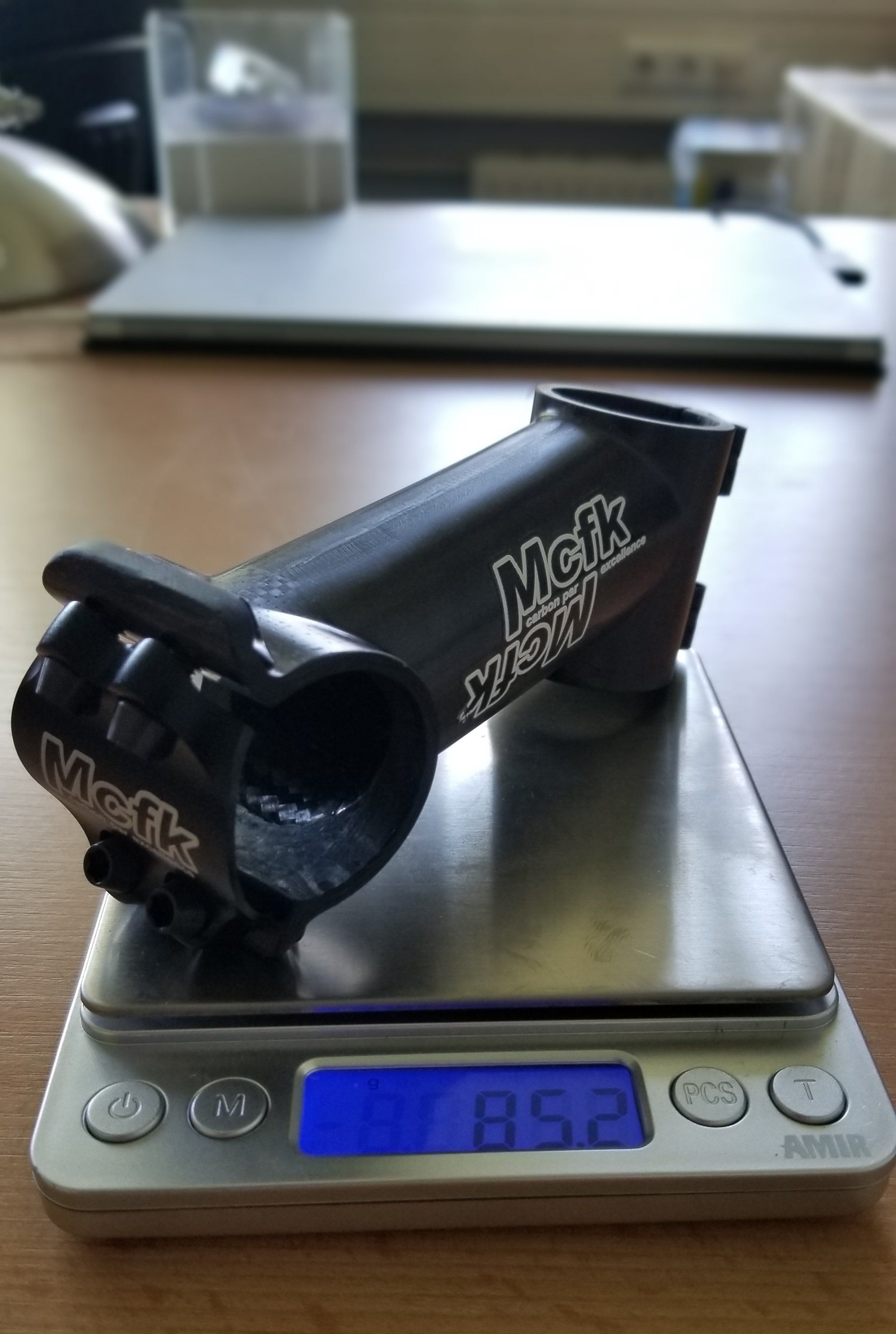

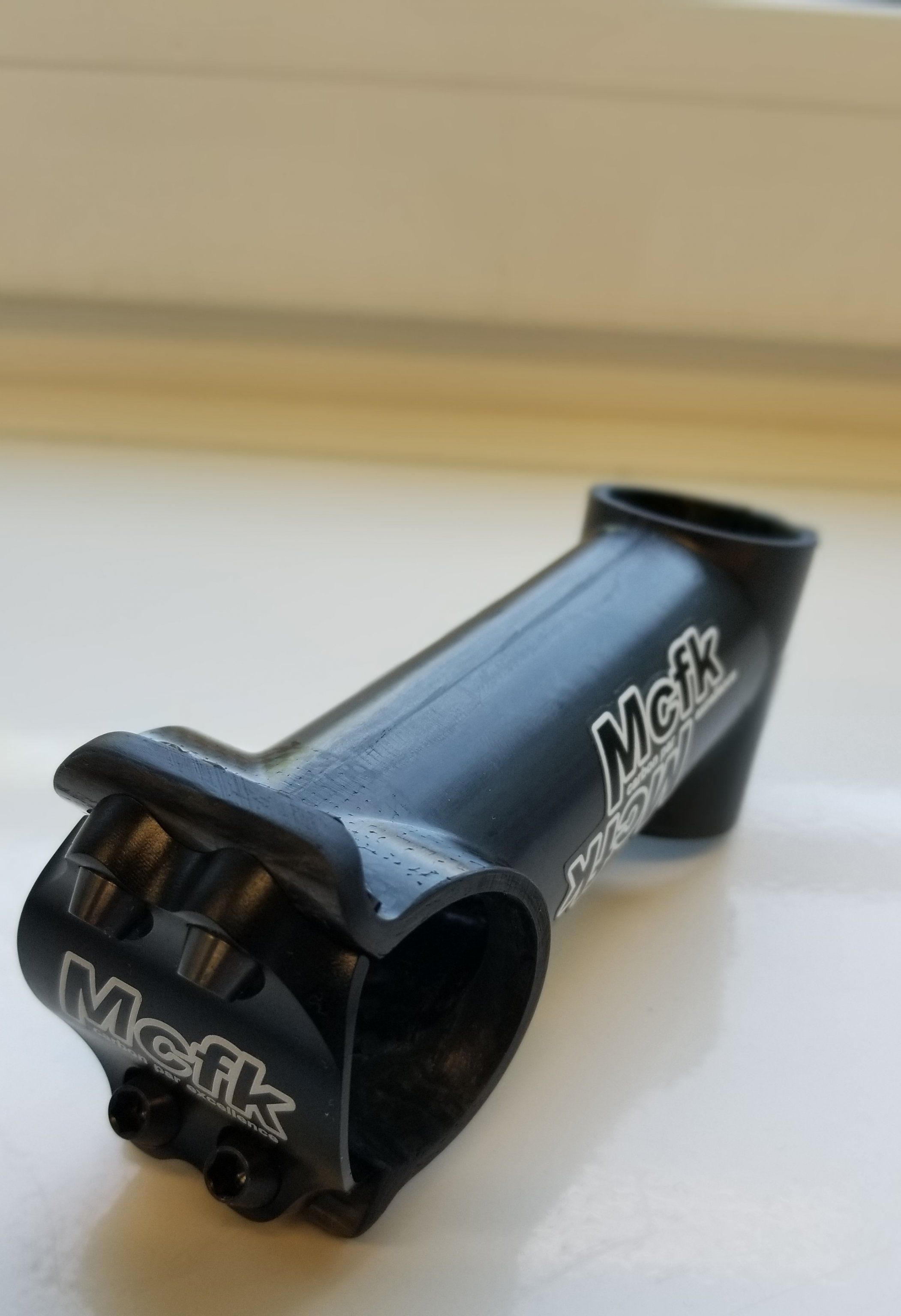

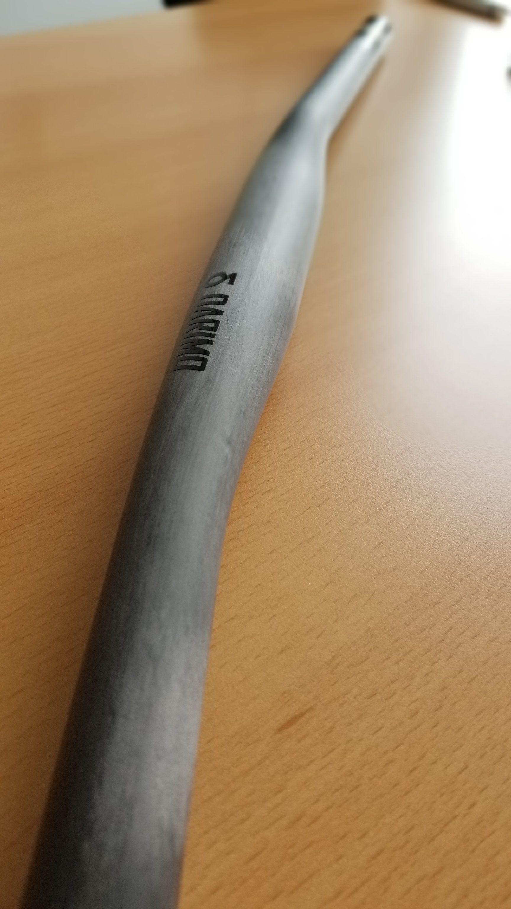

das Cockpit bilden ein MCFK Vorbau und Darimo Lenker
MCFK Vorbau in UD mit 90mm Länge und 17°
Lenker von Darimo in UD und 720mm Länge

Schöner Aufbaufaden mit viel Liebe zum Detail!
Das mit den Skinwalls ist zwar heftig, aber wem's gefällt...
Dafür aber so viel Gewicht zu opfern, wenn am Rest der Rades um jedes Gramm gefeilscht wird...
Und die MCFK-Kleber würde ich noch abmachen...
Kleber gehört fix runter, der ist bei MCFK leider immer zu "laut". Bei meinem Rigid find ich das simple "AX" deutlich wertiger und zurückhaltender.
Lenker & Vorbau jeweils in UD Carbon matt schaut aber einfach immer abartig geil aus.
Seh ich auch so. Bin absolut kein Leichtbauer aber schau mir sowas immer gerne an.
Nur die Reifen versteh ich nicht... Klar, sehen schon echt schick aus, aber bei dem sonstigen Leichtbau der da betrieben wird, versteh ich nicht so ganz warum dann +400gr extra in Kauf genommen werden.
die Aufkleber vom Vorbau und Lenker kommen runter, mag die Reklamen da nicht drauf lassen, zumal die nicht zueinader passen
Einzig beim Vorbau vorne ist das Logo gelasert
Werd den Deckel wohl auch sandschleifen und schwarz matt lackieren
Bei den Skinwalls wie gesagt gehe ich den Kompromis Optik gegenü. Gewicht ein, weil ich die optisch einfach rattenscharf finde
Trotz der schwereren Skinwalls peile ich ein Gewicht unter 7 Kg an, so um pi x Daumen 6.800g wenn alles passt

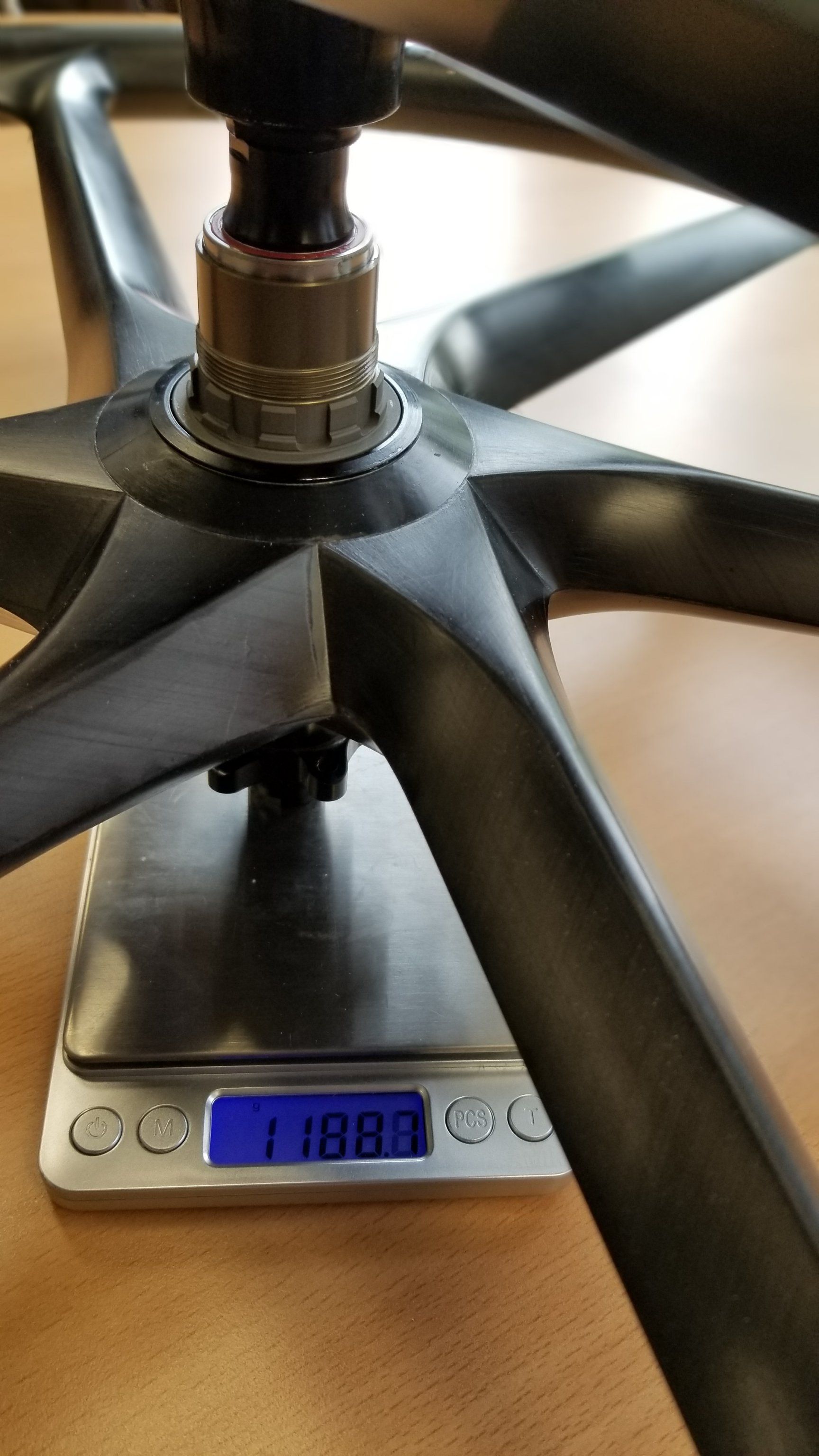

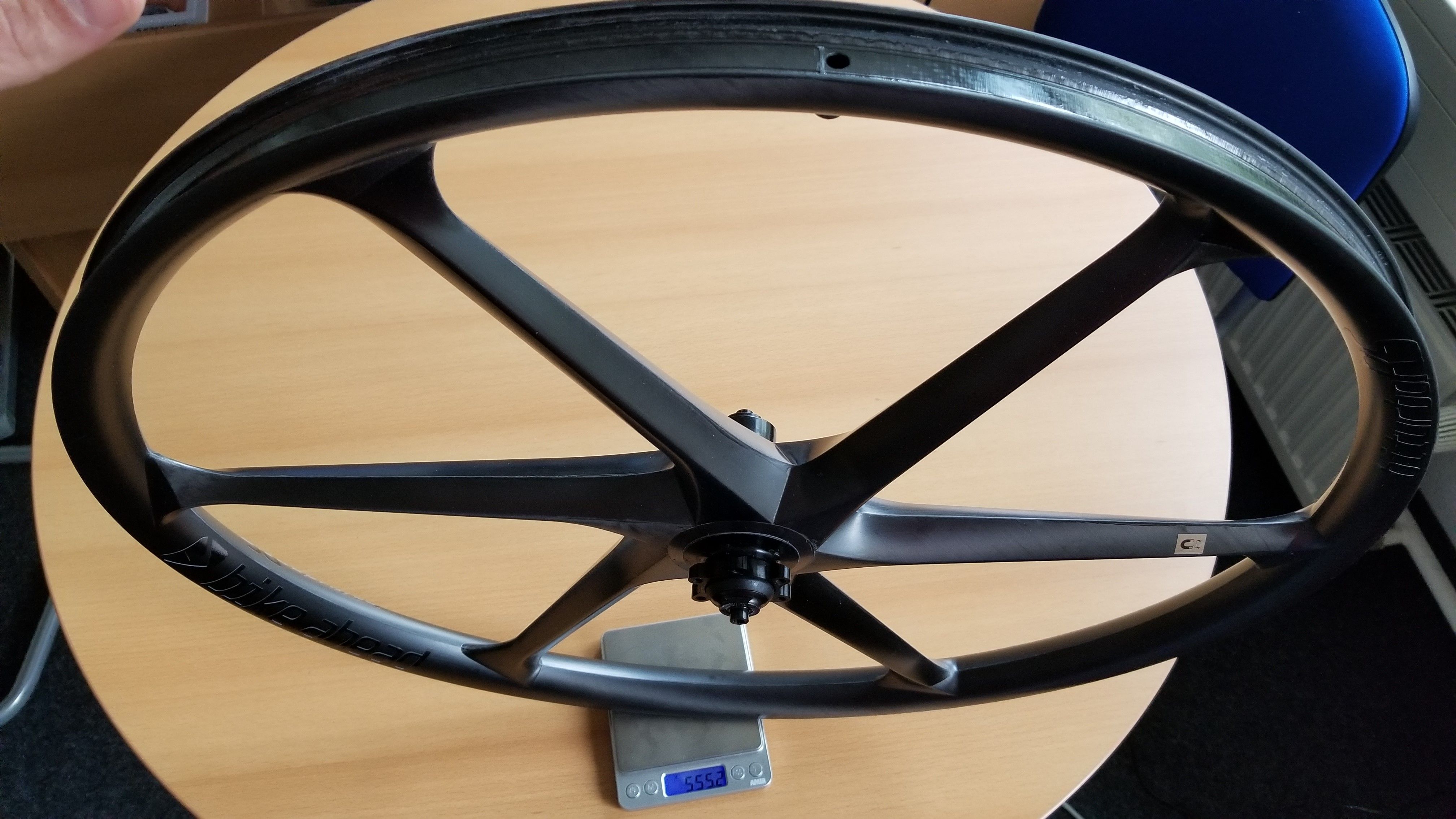

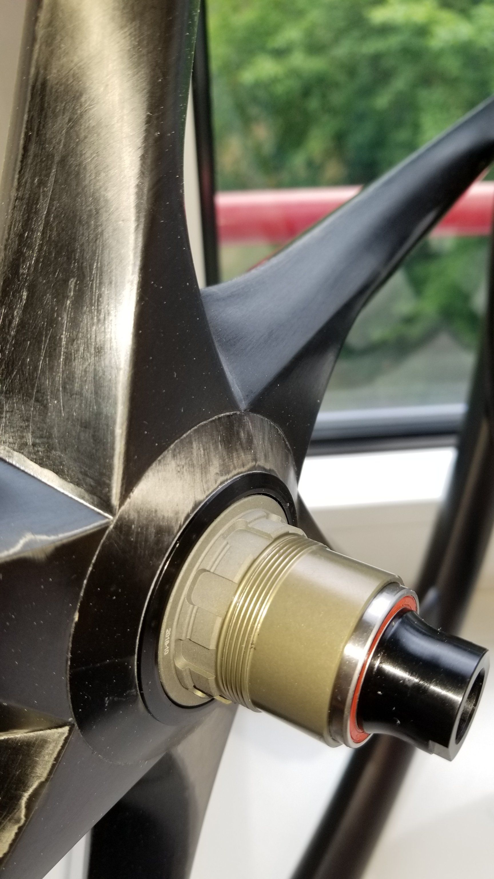

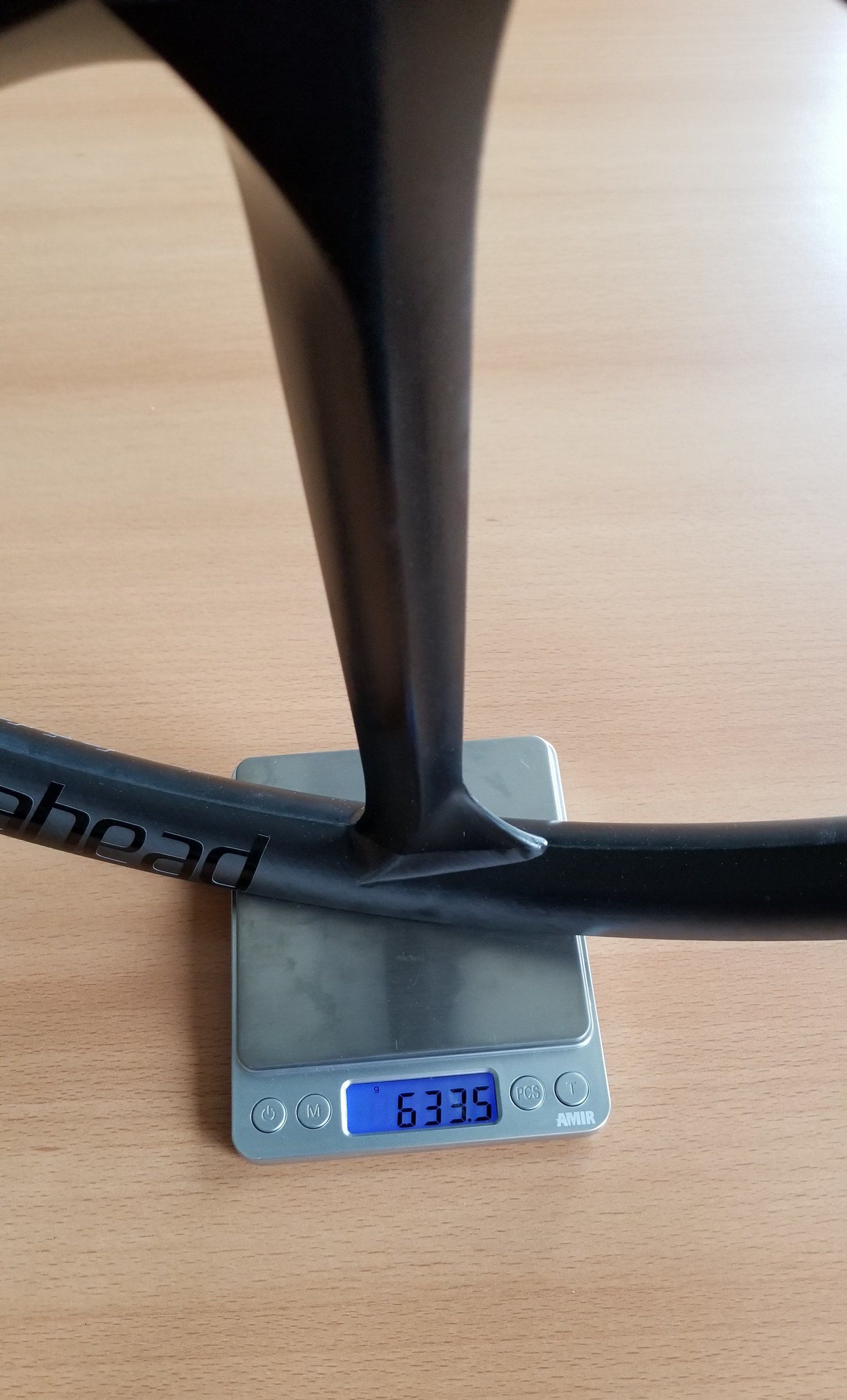

Nun zu einem der Schmückstücke des Scale Aufbaues, die Laufräder von Bike Ahead.
BiturboRS - Love them!!!
Die Laufräder sind einfach ein Traum...
Optisch zwar Geschmackssache (ich finde die Hammer), aber halt extrem leicht und dabei knallhart und extrem steif.
Aber sind das Schnellspanner-Adapter an der Vorderradnabe?
ja am VR ist ein Schnellspanner. Das ist meiner Gabel geschuldet die auf Schnellspanner läuft
