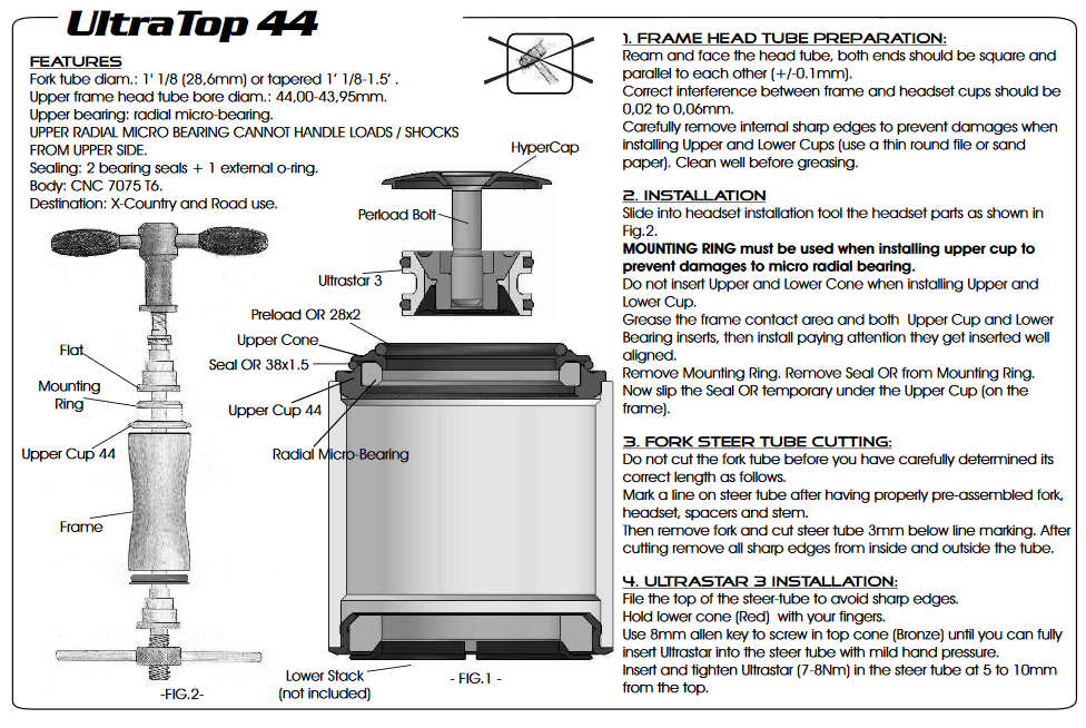

Wird bei dem nicht auch der Gabelschaft mit nem zweiten O-Ring zentriert?
Anstelle des geschlitzten Alukonus?
ja genau so hatte ich es auch verstanden, vielen Dank nochmal für die Bilder und Erläuterung.Da mich schon ein paar User wegen der richtigen Montage des Extralite Steuersatzoberteiles angeschrieben haben, muss ich hier auch mal meinen Senf dazu geben.
Die Anordnung der Teile sieht man gut in der Montageanleitung von Extralite (ich habe hier einen 44er, sollte aber für die anderen UltaTops genauso aussehen):
Bei diesem Aufbau fehlt der normal übliche obere, geschlitzte Kompressionsring. Dessen Aufgabe übernimmt der dicke O-Ring 28x2: Durch die Komprimierung des selben durch den Vorbauschaft oder ersten Spacer wird der O-Ring ja dicker und zentriert gleichzeitig Gabelschaft und Steuerlager zueinander.
Also 1. Upper Cup mit Lager einpressen, der silberne Ring (Mounting Ring in der Zeichnung) mit dem dünnen O-Ring 38x1,5 dient als Einpresshilfe (geht meist aber ohne Werkzeug von Hand):
2. Upper Cone auflegen (hier ist fälschlicherweise der dünne O-Ring schon in der Einbauposition, der gehört erst mal über die Upper Cone!):
Danach also den dünnen O-Ring vom silbernen Ring (der dient auch als Transportsicherung für den dünnen O-Ring) abnehmen und mit Fett auf die Upper Cone auflegen.
3. Dicken O-Ring aufschieben und mit Distanzring/Vorbauschaft komprimieren:
Wichtig ist vor allem, dass die Aheadkappe nicht zu fest angezogen wird, max. 2Nm ohne dem dünnen, größeren O-Ring! Und dann erst den dünnen O-Ring gefettet in seine richtige Einbauposition zwischen Upper Cone und Upper Cup einschnappen lassen. Der dünne O-Ring sollte also bei der Montage locker auf der Upper Cone aufliegen und erst zum Schluss, nach dem Steuersatz einstellen, in seine Endlage gebracht werden.
4. Fertig:
Bei mir sieht das mit den O-Ringen eigentlich sehr sauber aus, den dünnen kann man aber tatsächlich auch einfach weg lassen.
