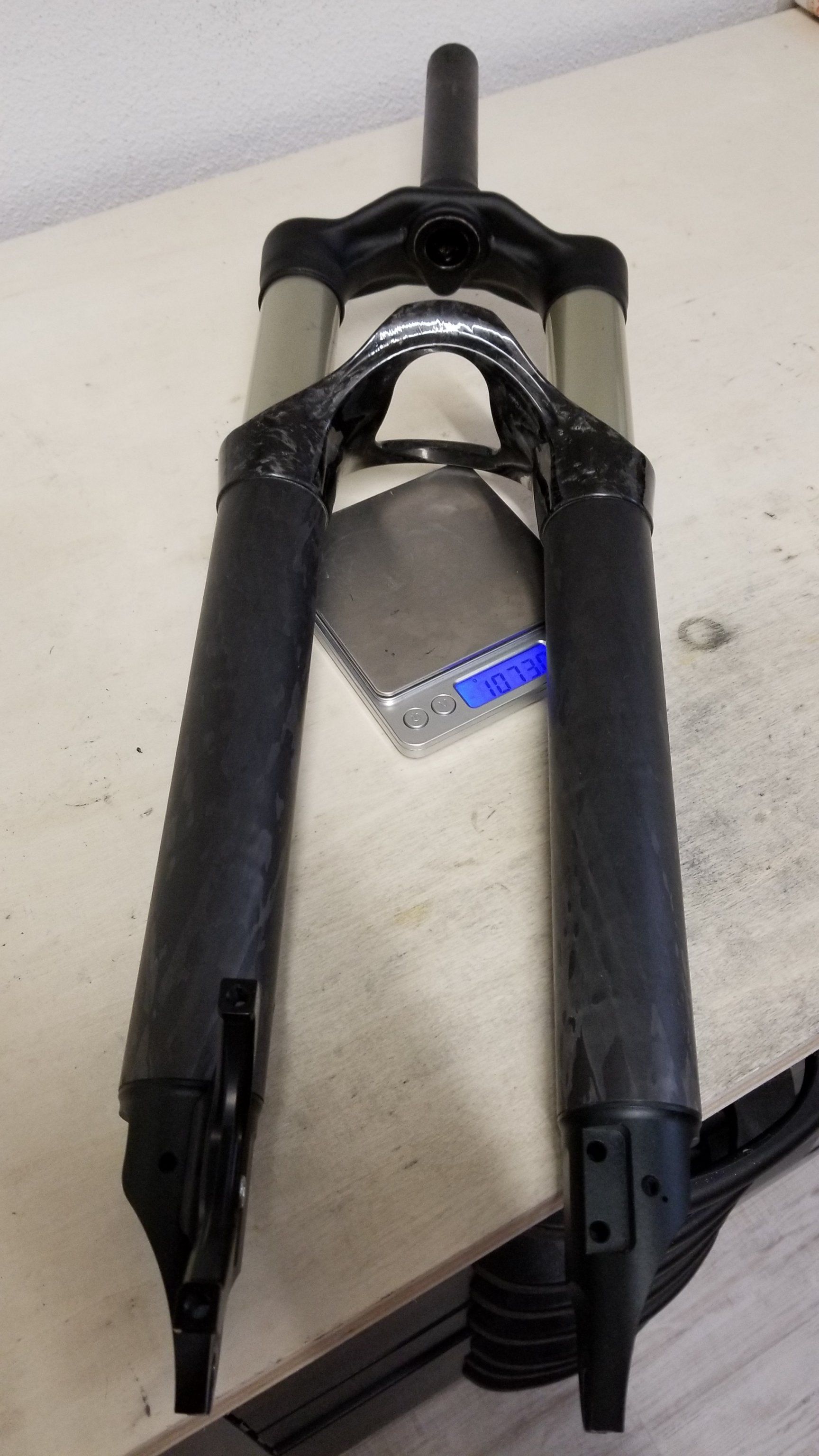

Gewichtscheck:
Der Aufkleber links wurde gegen ein 0,5 mm dickes Carbonplättchen ersetzt
Die Gabel wurde am Schaft um 14 mm gekürzt und wiegt nun komplett 1.073g

Das Gabelgewicht ist echt eine Nummer! Da können Fox, RS und Co noch ordentlich abspecken.
Aber mit Schnellspanner und so abgespeckt: wie verhält sich die im Gelände? Verwindet die sich stark?
Ein optisches No-Go sind halt die Standrohre in silber... Aber das bekommt man ja nicht ganz so einfach hin.

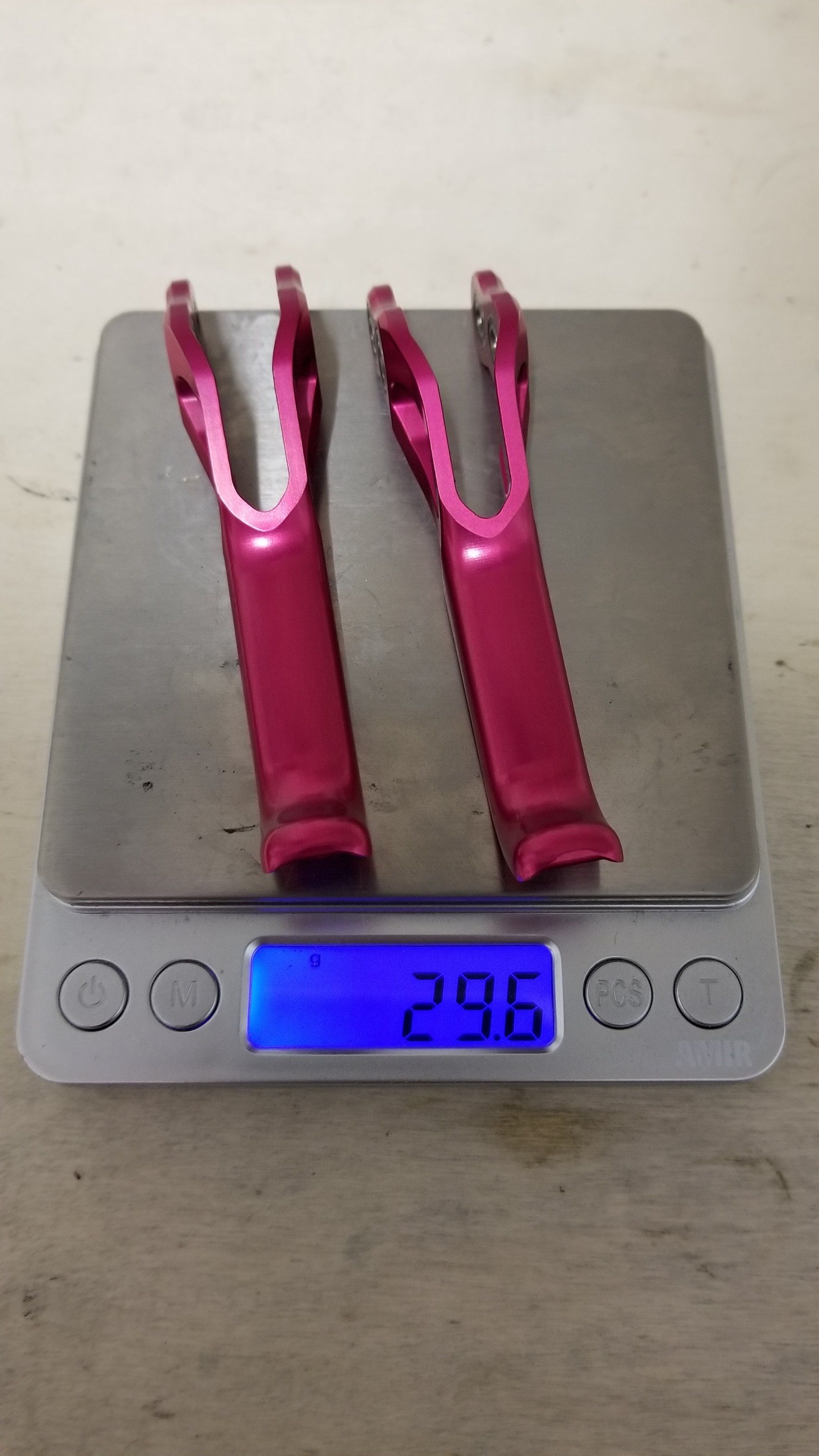

Wie viel sparen denn die Bremshebel im Vergleich zu den original Trickstuff-Hebeln ein?
Hatte auch ne PCA geordert und das wäre ja ggf. noch eine Option...
Die Standrohre sind nicht silber. Mit Steckachse wiegt die Gabel auch nur ~50g mehr.
ich mag fast nich glauben dass die Hebelchen von Hoppi sind,
so unsauber diese hier aussehen, speziell an den Kanten der Aussparungen. :confused:
die Lager sind eingepresst oder geklebt?

Es gibt keinen großen Diskussionsspielraum was die Definition von "silber" angeht. Die Standrohre bei G:A haben dieselbe "Farbe", wie das seit Jahrzehnten bei harteloxierten Standrohren üblich ist, man mag es bronzefarben, gelblich-grün oder von mir aus champagner nennen, aber silberfarben ist es ganz bestimmt nicht.
finde es nicht dramatisch, ein wenig mit Schleifpapier bearbeiten und good is.
Den Deckel für die Gabel musste ich auch einwenig abschleifen, da sonst nicht reingepasst hätte.
Was die Lager angeht kann ich nicht sagen ob die geklebt sind oder eingepresst sind
Der 3K-Deckel an der Gabel sieht für mich wie ein Fremdkörper aus.
Warum nicht UD? Würde sehr viel besser zur Gabel und dem Rest passen.
das steht schon an, das 3k Carbon sticht mir auch ins Auge und passt nicht.
Muss erstmal so eine dünne UD Platte finden...
Wie viel sparen denn die Bremshebel?
10g weniger wiegen die
Hier zum Vergleich die schwarzen und magenta farbenene

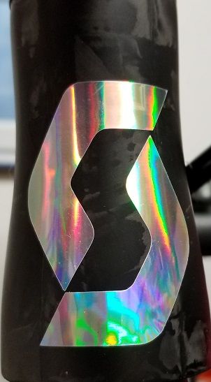

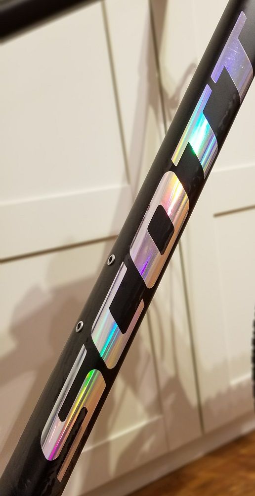

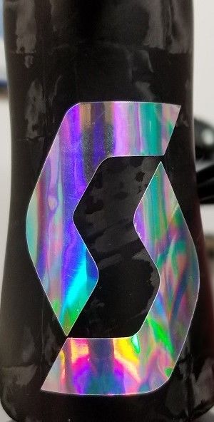

bei den Decals hab ich einwenig mit oilslick chrom, einer art Regebogenfolie experimentiert
Ist erstmal zum Testen. Wollte die in Natura aufgeklebt sehen und entscheiden ob sie dauerhaft bleibt.
Möchte sie bei voller Sonneneinstrahlungen sehen und heute ist es grau ist in München und regnet (Wetterfrosch scheint gestern WM geguckt zu haben >:()
Mein erster Eindruck ist aber nicht so schlecht, da der Farbeffekt eher dezent ist

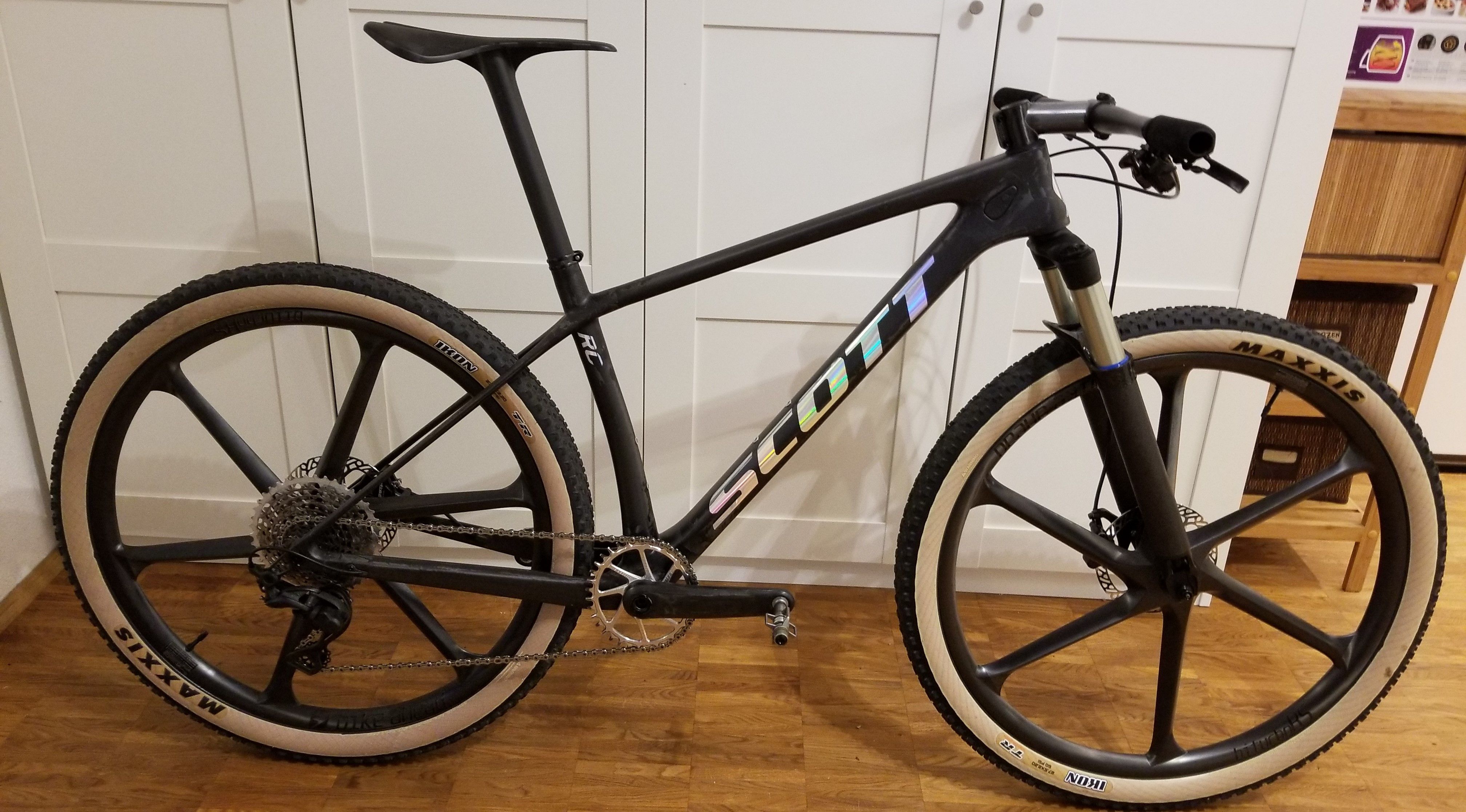

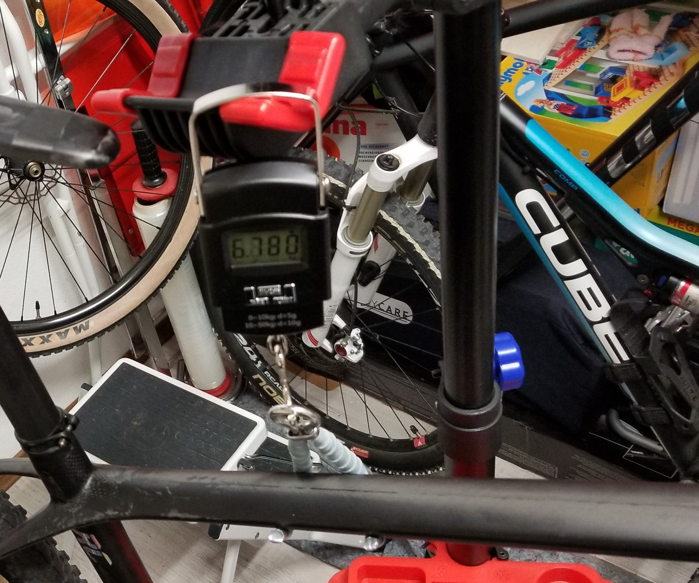

so, nachdem alle fertig montiert und dran ist, wiegt der Bock 6.780g
und damit etwas unterhalb der angepeilten 6.800g :i2:
weitere Detailbilder folgen
bin saumäßig zufrieden sowohl mit Gewicht als auch mit Optik
Danke an dieser Stelle an Axel für die Arbeiten am Rahmen ;)
Um das maximal mögliche Gewicht zu ermitteln, werd ich demnächst die Maxxlite Schlappen drauf montieren.
Diese sind mit 327,6g und 329,3g insgesamt 509,7g leichter als die Ikons und würden das Rad komplett auf 6.270,3g hieven
