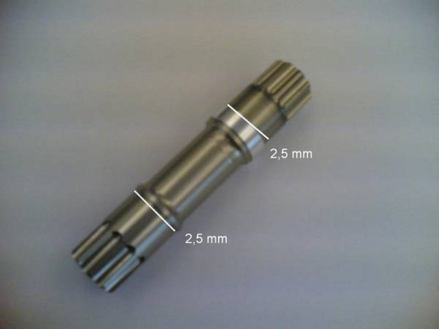

da gibt es noch eine andere Möglichkeit
z.B. Scandium ISIS 68 - ich lass mir 2 Alu-Hüllen drehen innen 21,5 aussen 24 - 2,5 mm breit und setzte die an die gekennzeichneten Stellen so gleiche ich die 5 mm aus und bringe gleichzeitig die Lager weiter nach außen (mehr Steifikeit ??)
Das kann funktionieren, muss aber nicht. Fraglich ist, ob die freien Wellenenden nach der Implantation der Hülsen noch lang genug für die Kurbelarmaufnahme sind.

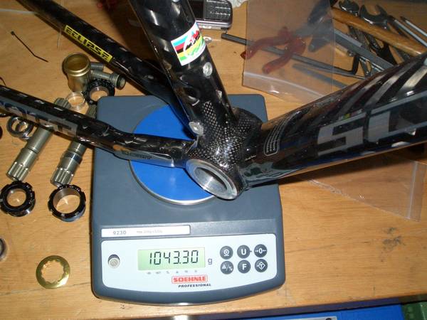

ich hab jetzt meinen Rahmen umgebaut auf normale Zugverlegung und 68nn Tretlager - Gewichtszuwachs durch anbringen der Zuganschläge rung unterm Tretlager und entfernen der serienmäßigen Zughalterungen ist 1 Gramm
aber das beste ist der Steuersatz - ich hab gleich meinen Waage neu geeicht weil ich es nicht glauben konnte

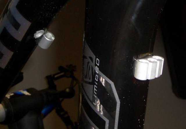

Wie hast du das gemacht? Loch ins Tretlagergehäuse gebohrt und Plastikteil für Zugumlenkung angeschraubt kann ich mir ja noch vorstellen, aber wie hast du die erforderlichen Gegenhalter an Kettenstrebe und Steuerkopf bzw. für den FD unterm Oberrohr angebracht? (Ich unterstelle mal, dass deine Zugführung so funktioniert, auf dem Foto kann man ja auch 4 helle Flecken erkennen, die wohl die Gegenhalter sind.)
hallo Heinz,
cool - aber MEHR DETAILS bitte!
detailaufnahmen der gegenhalter und kabelführung und was ist es denn für ein steuersatz?
nein kein Loch bohren ! wird alles geklebt so wie bei Stott auch - ist ein spezieller 2 Komponentenkleber - hat den Vorteil, dass Du die Teile ohnen Beschägigung des Rahmens wieder entfernen kannst - ich hab die Serienteile von Scott erhitzt dann sind sie von selber runtergefallen der Kleber wird bei einer bestimmten Temp. wieder flüssig
felixthewolf schrieb:
und wie hast du die erhitzt, ohne dabei den rahmen zu zerzsören?
mit dem dem elekt. Hand-Bndschleifer ca. 3 Sek. draufgeschliffen (die sind dann natürlich nicht mehr zu gebrauchen) dann kannst du richtig zuschauen wenn sich das ALu leicht gelblich verfärbt fallen die Dinger zuru drauf ab - Scott klebt das Zeug nichtmal auf das nackte Carbon sondern auf den Klarlack
Also Vorsicht ! nicht versuchen die untere Scheibenbremsaufnahme weg zu schleifen - sonst fällt die Radfaufnahme ab !
