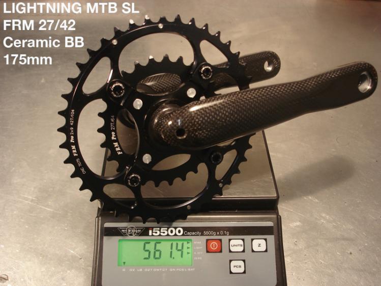

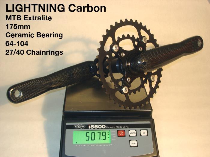

Kommt halt drauf an was du als "zahlbar" erachtest.
Die Lightning Carbon zum Beispiel kostet rund die Hälfte einer Clavicula aber doch deutlich mehr als "normale" Kurbeln.
