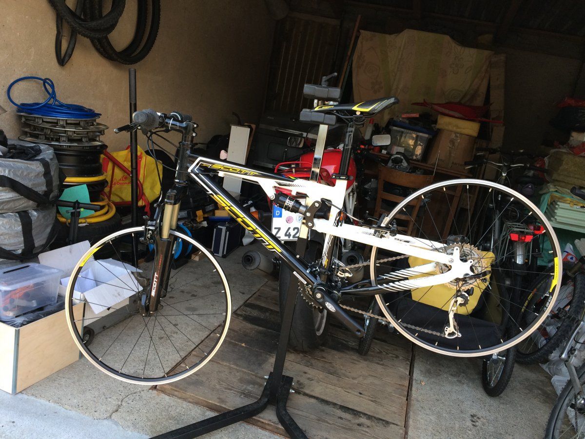

Mein Sohn wünscht sich zu seinem 8. Geburtstag ein Fully. Daher habe ich Anfang der Woche ein gebrauchtes Scott Spark JR 24 gekauft. Es ist scheinbar vom Werk aus schon recht brauchbar ausgestattet gewesen. Insgesamt kann man echt nicht meckern...
Laufradsatz ohne Reifen und Schläuche 1710g
XT-Schaltwerk und Kassette(9-fach)
Gabel mit einer Stahlfeder von Spinner mit 1690g(federt aber sogar...)
Kurbel 165mm 3-fach von FSA mit 620g...was das Innenlager wiegt, kann ich leider nicht sagen.
V-Brakes No-Name mit je 289g inkl. Bremshebel
Lenker-Vorbau mit 280g
Alles in Allem wog die Kiste laut meiner Kofferwaage 12kg.
Jetzt habe ich erst mal auseinander gebaut um es komplett zu reinigen.
Gekostet hat mich das Rad 330,-€ und nun will ich maximal nochmal soviel Geld in die Kiste stecken. Nun wäre ich an Vorschlägen interessiert, in welche Teile ich am besten das Geld investiere. Am liebsten würde ich ja
die Gabel und die Kurbel tauschen. Bei der Gabel kommt man um die RST First Air 24 ja nicht rum. Aber was für eine Kurbel käme denn bei 3-fach noch in Frage? Irgendwie kommen mir die 165mm von der aktuellen Kurbel auch noch ein wenig lang vor. Gibt es da in 3-fach überhaupt etwas leichteres und kürzeres?
Ich würde mich freuen, wenn hier ein paar Ideen zusammen kommen würden.
Alex

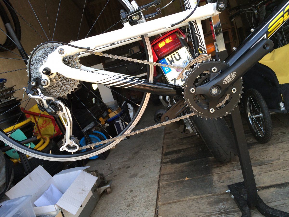

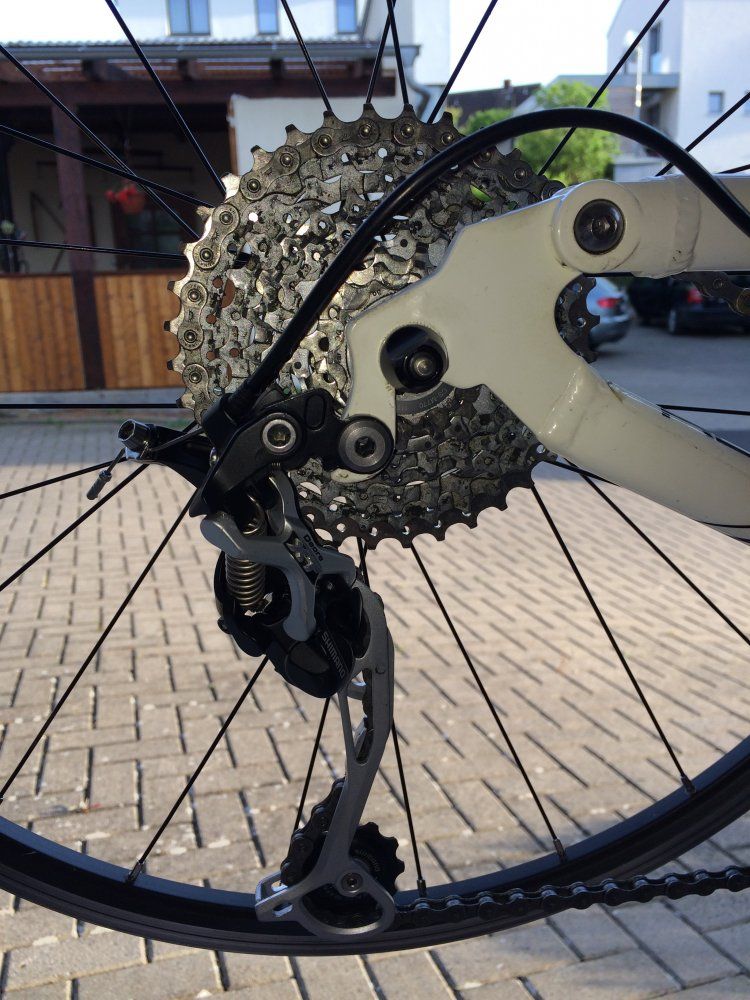

Kleines Projekt-Update:
Ohne Reifen und Pedale kommt das Rad jetzt auf 9,98kg.
Ich habe jetzt eine Thorn-Kurbel aus England in 150mm mit 38-22 Kettenblätter-Kombi montiert. Die Kassette ist mit 11-13-15-18-21-24-28-32-36 selbst zusammengestellt. Geschalten wird mit Gripshift Quartz. Ansonsten ist das Rad völlig unverändert. Jetzt fehlen nur noch Reifen und Pedale. Wenn die Gewichtsangaben für die fehlende Teile stimmen, dürfte das Rad bei 11,5 kg rauskommen.
