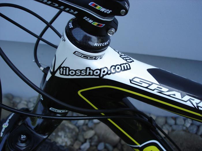

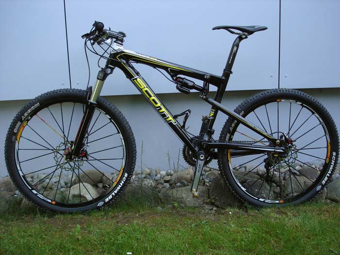

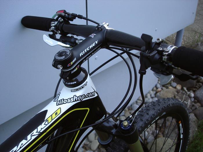

ich hab grad gestern mit einem freund von mir die jungfernfahrt gemacht!
ich hab ihm ein Spark 10 aufgebaut. meiner meinung nach alles 0815
standardteile. kein leichtbau. rausgekommen sind echte 9,72 kilo mit
flaschenhalter und kettenstrebenschutz. somit also leichter als ein deutlich
teureres LTD ;)
ein grosser Dank gebührt TILO von tilosshop.com für das auftreiben des
rahmens. bei uns in der schweiz ist seit anfang jahr keiner mehr zu
bekommen!
Rahmen: Spark 10 , grösse M 1779g
Gabel Reba WC
Steuersatz: Ritchey WCS
Vorbau: Ritchey WCS Axis
Lenker: Ritchey WCS OS Carbon
Griffe: Progress Foam

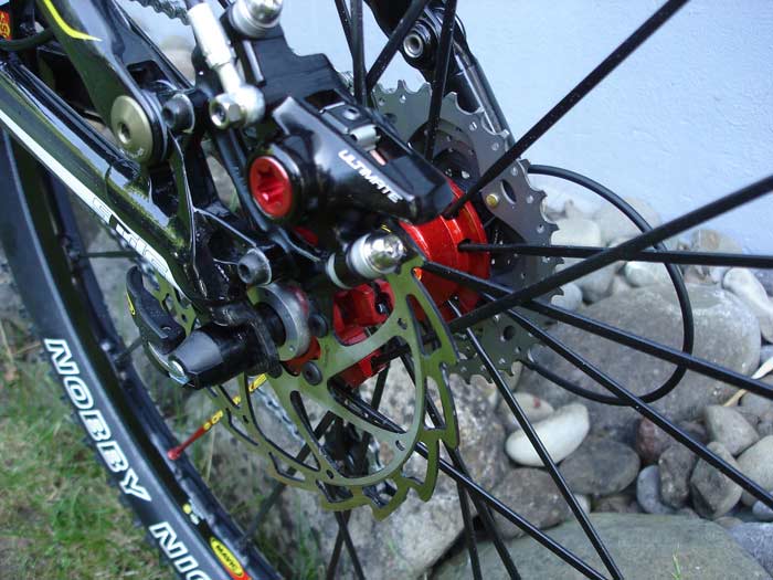

Bremse: Avid Jucy Ultimate (mit ultralight stahlscheiben und EBC gold
belägen)
Schalthebel: 07 XTR
Radsatz: Mavic Crossmax SLR Disc
Reifen: Nobby Nic 2,1" (mit Eclipse Tubelesskit)
Schnellspanner: Mavic Titan
Kurbel: 07 XTR
Pedalen: Eggbeater 4ti
Umwerfer: 07 XTR (sauschwer!!)
Schaltwerk: 07 XTR
Kassette: 07 XTR 11-32
Kette: KMC X10SL
Sattelstütze: Ritchey WCS Carbon
Sattel: SLR Carbonio (160g!!! frechheit)
Klemmschelle: original Scott von meinem Scale 14g (die originale wiegt 37g)
Kabel: 0815

Ganz nettes teil :daumen: ohne irgendwelche "schwindeligen" teile !
Aber wenns meins wahr würd ich als erstes die gabel auf 85mm hinuntertraveln ! So mit den 100mm find ich ist die geo total im ar... hat ja gar keine sattelüberhöhung

Hm die Ultralight Scheiben interessieren mich auch
sind die empfehlenswert oder haben die Nachteile ?

die scheiben haben NULL nachteile. im gegenteil:
sie bremsen sogar besser und haben kein fading. die verbauten 160er scheiben haben 92g. ich selber fahr vorne an meinem winterbike eine 180er mit 115g. grad in kombination mit den EBC gold absolut genial (ja, das kommt aus meinem mund;))

er hat so wie es ist knapp 5 cm überhöhung. das langt. 85 sind an diesem bike wohl nicht angebracht.
Ich würde sie der Fahrwerksharmonie eher hochtraveln, hinten hat der Rahmen ja 110 mm.
Der Lenk- und Sitzwinkel ist halt von Scott so gewollt, das mit der Sattelüberhöhung dann wohl auch.

übrigens: toll aufgebaut das Gerät, aber warum
habt ihr keinen ratz fatz next sl genommen,
der ist doch ca.35 gr leichter als der ritchey?
Nur weil der Vorbau auch von ritchey ist?
Und mMn darf da auch keine kürzere als ´ne 100er Gabel rein:daumen:
einzig die gekröpfte Stütze harmoniert nicht optimal mit der Klemmposition des Sattels.

nun ja,
ich hätte einen 125g Easton bereit liegen gehabt und selbst ne new ultimate carbon lag bereit...aber mein freund ist da etwas markenversessen und wollte lieber "alles aus einem guss".
das kannst Du total vergessen - ich hatte meine auf 85 - war total unfahrbar - hab sie jetzt auf 100 - um Welten besser hab sogar schon überlegt mit 115 zu fahren - dafür 40mm Sag - ist ja nicht wichtig wie das Bike im Stand dasteht sondern wenn Du drauf sitzt
