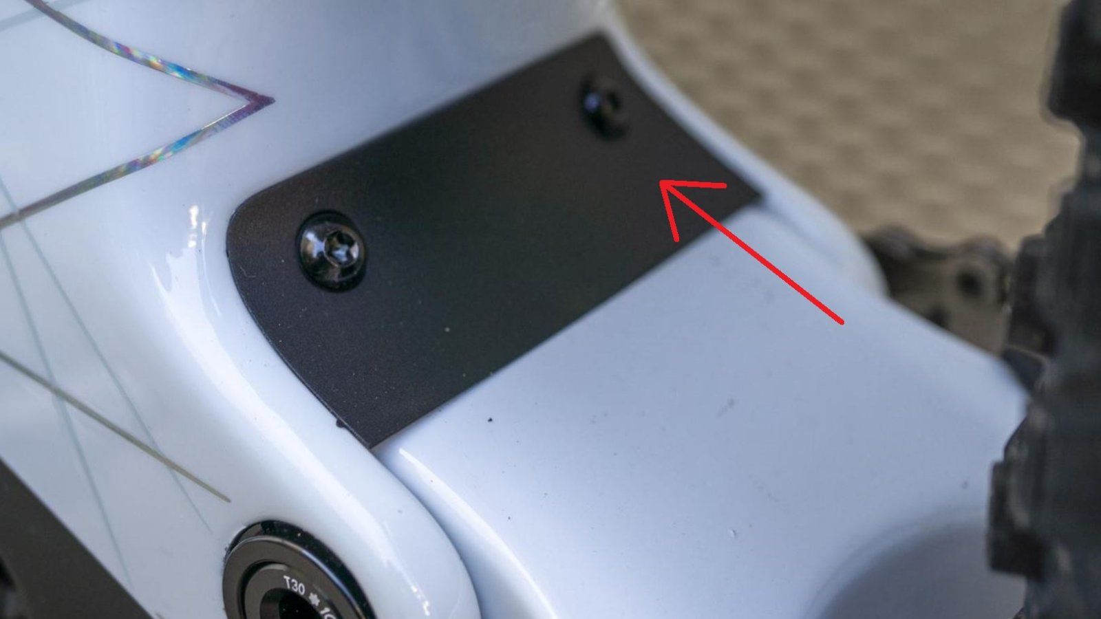

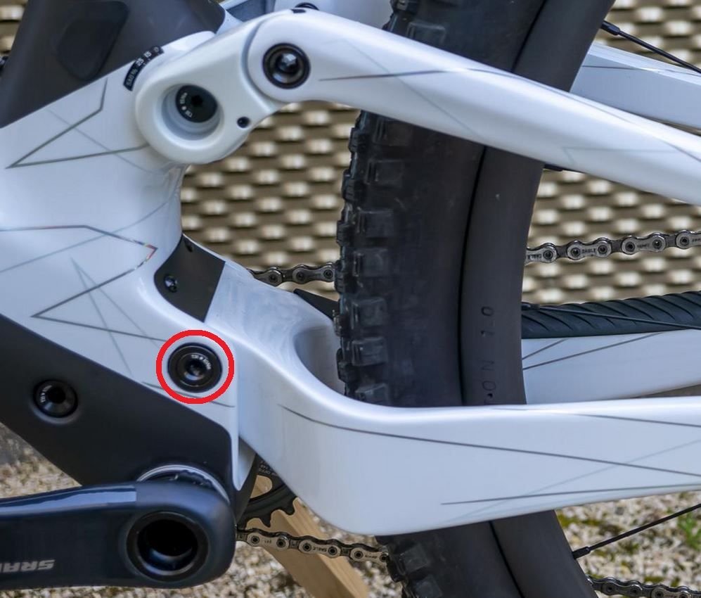

Meine Vermutung ist, dass die Schraube des Hauptlagers der Schwinge nicht korrekt festgezogen ist. Das Ding löst sich auch ganz gern mal.
Bevor Du die Schraube festziehst, mach mal folgenden Test:
Im Stand sitzend auf dem Rad, linken Fuß auf dem Boden, rechten Fuß auf die Kurbel in 2-3 Uhr, Hinterbremse komplett ziehen und dann mit Kraft auf dem rechten Fuß das Pedal drücken.
Wenn die Schraube nicht richtig festgezogen ist (und sei es nur minimal), dann zieht es die Schwinge auf der rechten Seite etwas nach vorne. Das sieht man ganz gut am Übergang zur Abdeckung, dass dort der Hinterbau unter der Abdeckung "verschwindet".
Habe eigentlich alle Schrauben immer kontrolliert, wenn ich auch den Dämpferbolzen kontrolliert habe. Aber genau wie bei dem, habe ich die Schrauben nie gelöst. Habe den Test mal gemacht und nichts dergleichen bemerkt. Auf der Proberunde war ja auch erst mal Ruhe, nachdem ich den Dämpferbolzen gelöst und festgezogen hatte. Sollte das "Klock" wiederkommen, weiß ich, wo ich als nächstes Suche :)

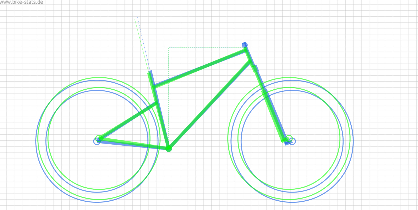

Fährt jemand das aktuelle Spark RC und das aktuelle Scale und kann davon berichten, ob man sich auf beiden Bikes 'gleich' fühlt?
Ich überlege ein Trainings-Hardtail aufzubauen, dass eine möglichst ähnliche Geometrie zum Spark haben soll. In irgendeinem Werbevideo hat Scott es so dargestellt, als ob man 'seamless' von Scale auf Spark wechseln könnte. Gibt es Erfahrungen?
Bike-Stats Vergleich zwischen beiden Rahmen in L, Spark (blau), Scale (grün):
Das Carbonda Hardtail FM 1306 ähnelt übrigens dem Scale in der Geometrie recht stark.
Hier! Ich fahre die genannten Räder und ich würde trotzdem sagen, dass sich die beiden unterschiedlich fahren.
die Räder sind dann doch unterschiedlich und verhalten sich, nicht nur vom Federweg gesehen, anders.
Beide Räder in L, Position von Lenker und Sattel fast ident, selber Typ Laufräder, Reifen, Schaltgruppe, Sattelstütze
