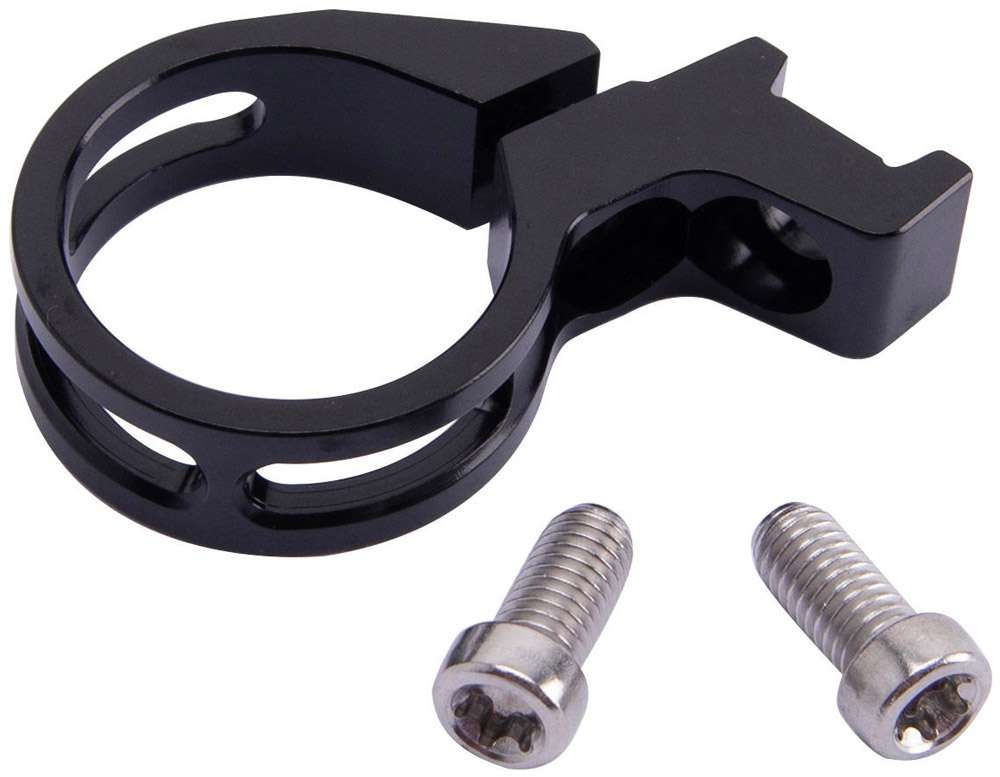

Moin! Wisst ihr, ob man die Schelle für den Twinloc-Hebel einzeln kaufen kann? Eine google-Suche hat viele Ergebnisse gebracht, aber leider nicht das richtige.

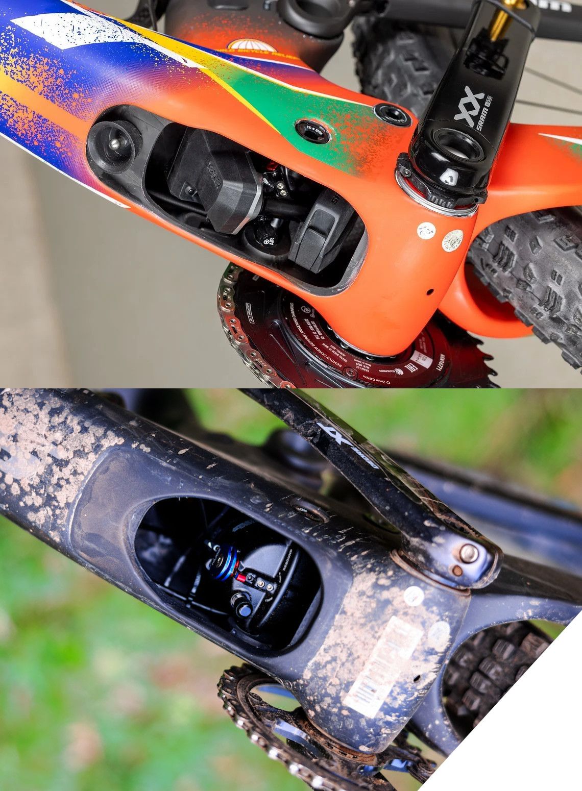

Gibt es eigentlich irgendwas neues zum Thema Dämpfer für Rockshox Flight Attendent?
Ich befürchte, das wird nichts mit einer möglichen Nachrüstung des FA Dämpfers für das aktuelle Spark...
Das Spark ab MY2022 wird in der zweiten Welle berücksichtigt, gemeinsam mit dem Trek Supercaliber, das neue Cannondale Scalpel.
So ein bekannter Produktmanager.
Beim aktuellen Rahmen muss der Dämpfer für den Batteriewechsel und die Dämpfereinstellungen ausgebaut werden.

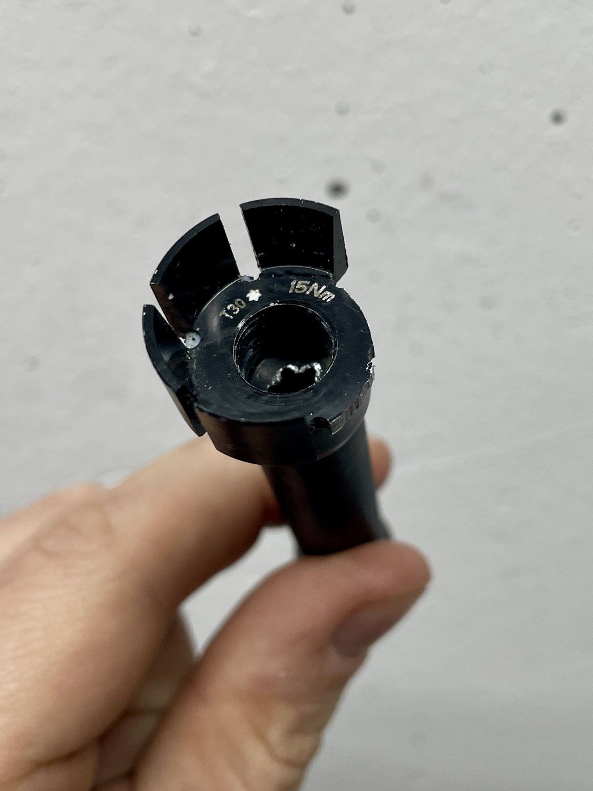

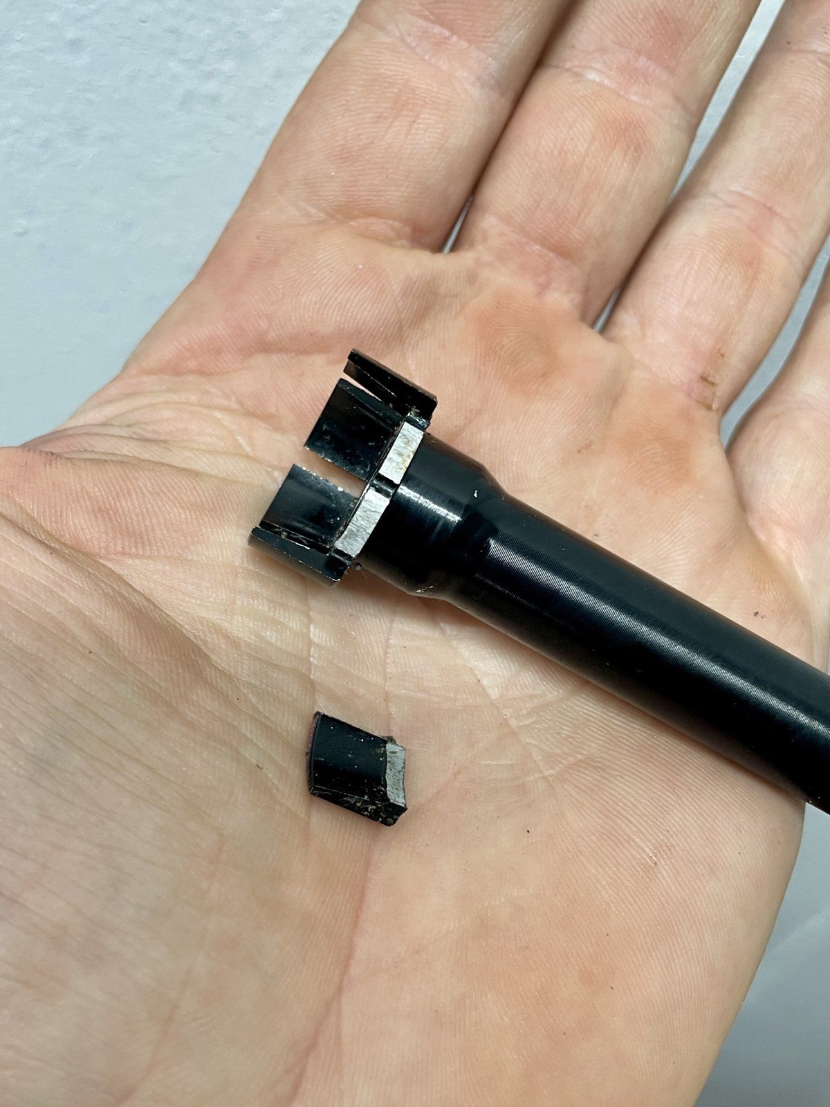

Hatte die Tage ein klacken am Rad festgestellt. Ursache war jedoch der Freilauf.
Bei der weiteren Durchsicht ist mir die beschädigte Schwingenachse aufgefallen.
Ich kann mir noch nicht ganz vorstellen warum die beiden Arme abgerissen sind.
Hatte das Thema schonmal jemand?
Das Hauptlager war in Ordnung und die Achse war noch nie ausgebaut.
