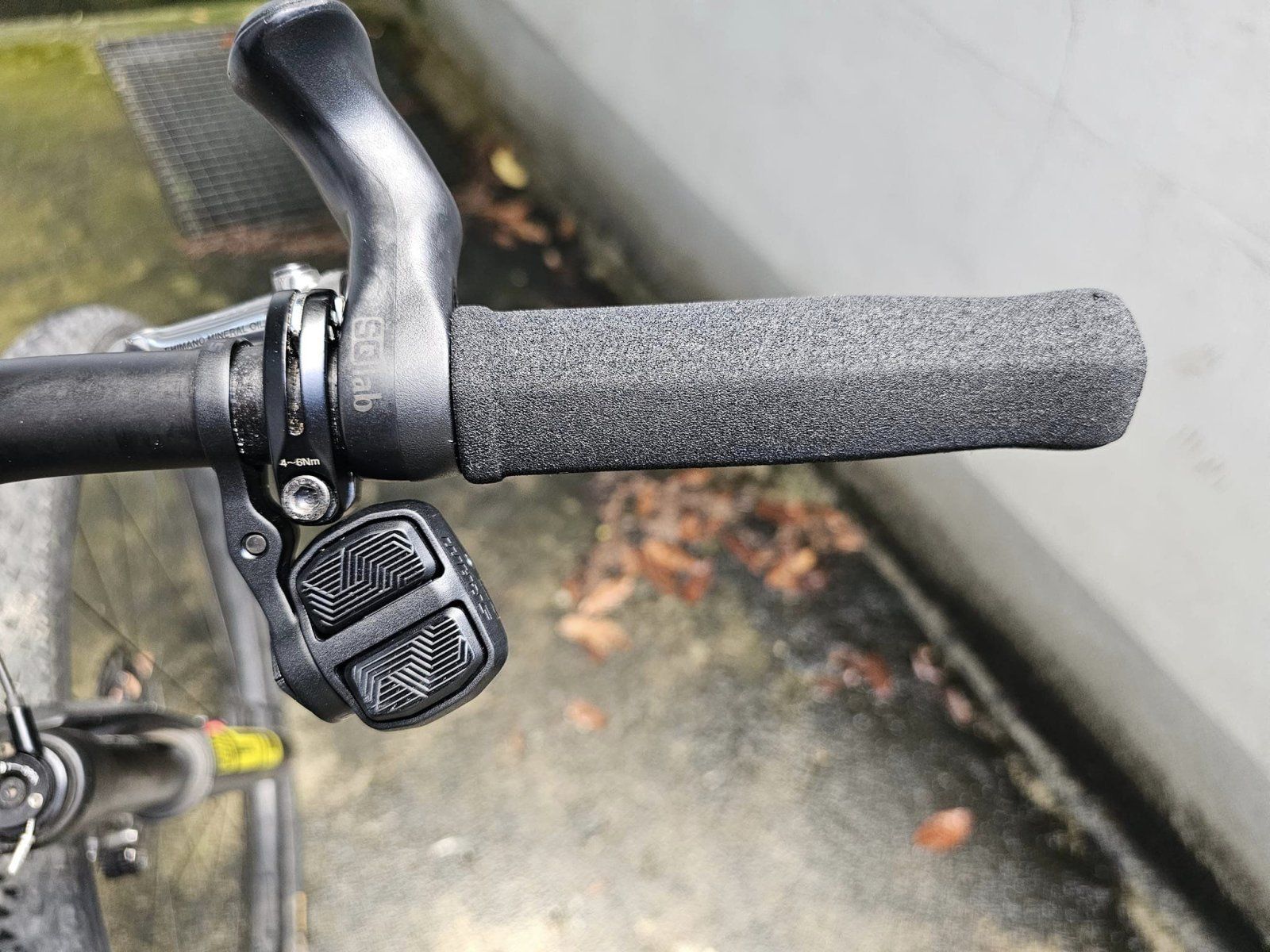

letzter tuning update meines team issue axs ...war mit der haptic und der positions möglichkeiten des normalen shifters immer enttäuscht . der neue transmission begeistert mich dagegen total,
im grunde sind nur noch rahmen fahrwerk und schaltwerk original -)

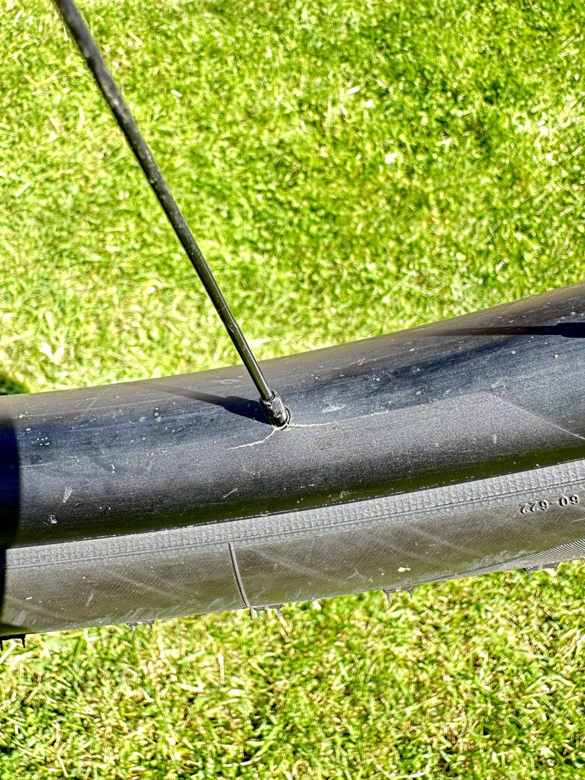

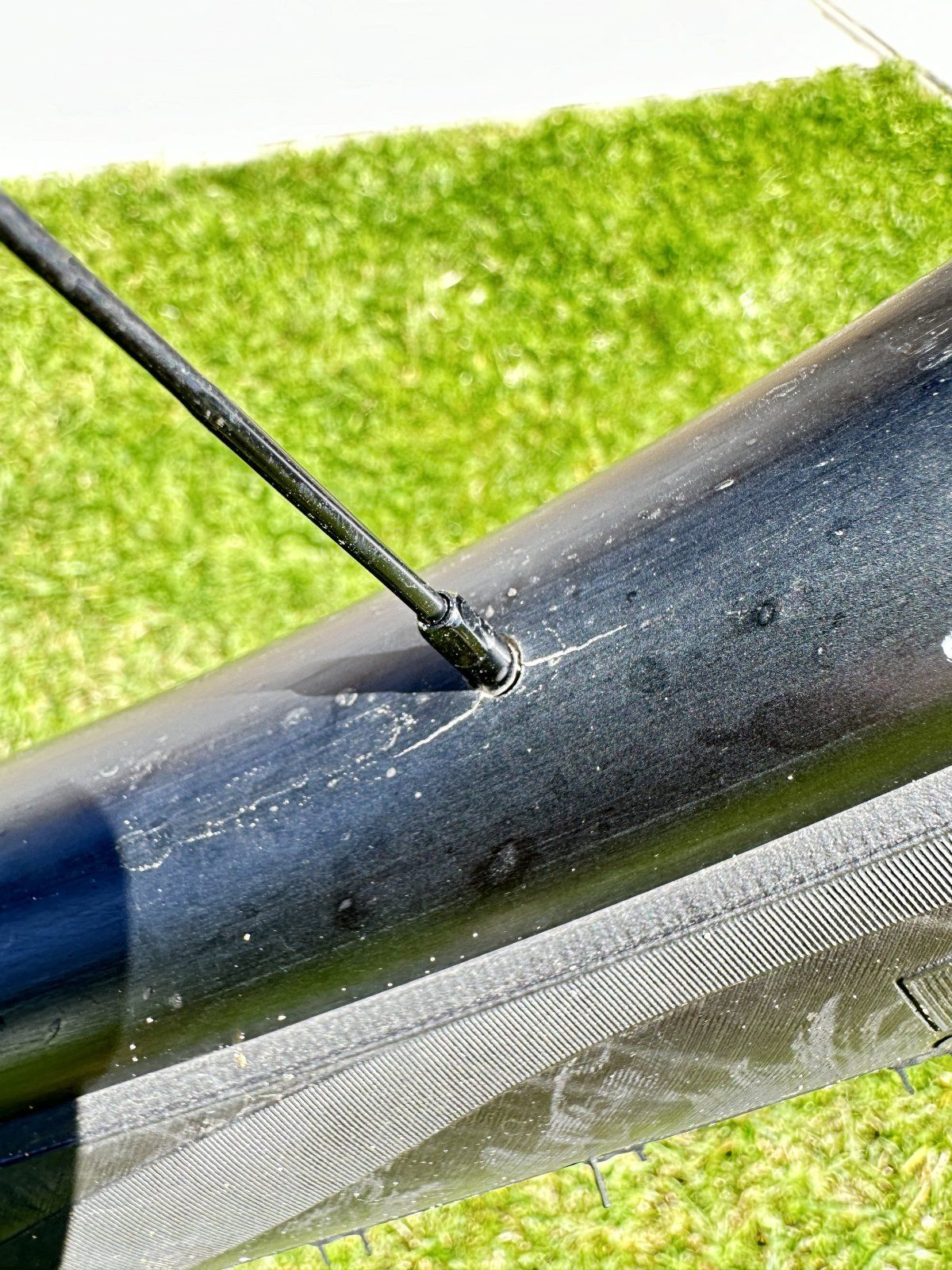

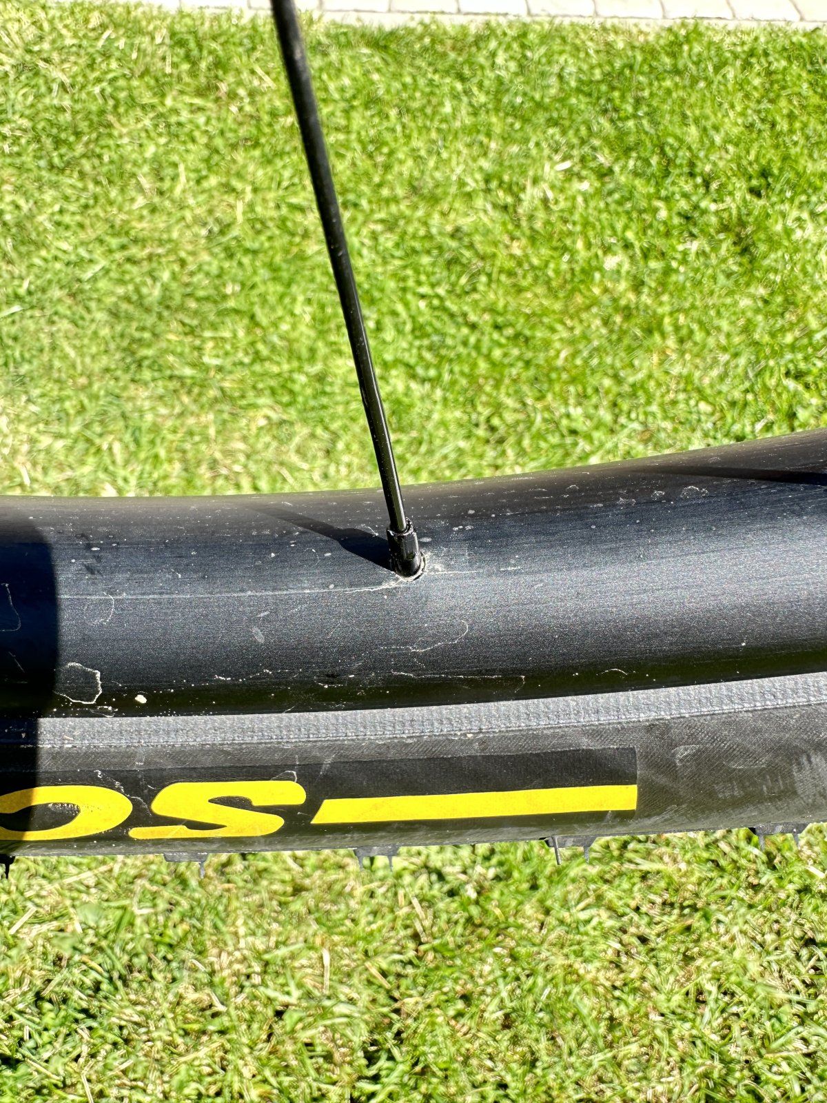

Moinsen…
nach 2 Jahren hat aus unerfindlichen Gründen meine hintere Felge aufgegeben…hatte das Problem schon mal jemand mit nem Silverton 2.0 LRS? 😬 Grundsätzlich kein Problem…der Ersatz - LRS war Freitag bei slowbuild bestellt und kam nen Tag später…👌👌😜

Moinsen…
Ich hatte meine direkt verkauft. Habe entsprechend keine Erfahrung.
Meine wurden auch recht sch ell ausgemustert.
Bei dem Schadensbild würde ich mal beim Händler oder Scott direkt vorsprechen, vlt geht ja was in Richtung Kulanz.
