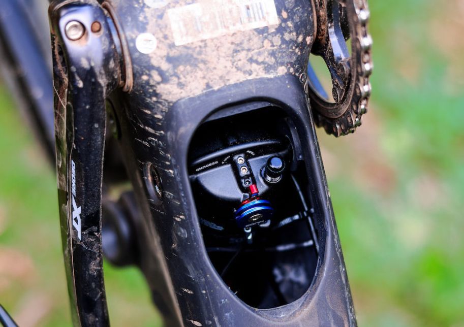

Der Dämpfer erlaubt aber keinen vollständigen Blick hinein [...]
Die Schlthülle ist sehr gut sichtbar.
Hinweis: Die Abbildung zeigt die Bremsleitung. Das Ganze ist aber symmetrisch auf der anderen Seite ebenfalls vorhanden.
Mit einem neuen Zug mit verschweißtem Ende ist es kein Problem. Bei einem bereits gekürzten Zug verhaken sich die einzelnen, offenen Enden der Litzen gerne in den engen Biegeradien im Steuerrohrbereich im Liner der Schalthülle.
Wenn man den Zug mit einer speziellen Bowdenzug Zange kürzt, spleißen die Enden nicht auf.
Andersrum kann man auch die Hülle wechseln ohne den Rahmen auseinanderzubauen, indem man den Zug oben festhält und die Hülle zum Schaltwerk rauszieht. Neue Hülle vom Schaltwerk aus auf den im Rahmen liegenden Zug schieben und das ganze vorsichtig nach oben Richtung Steuerrohr rausschieben.
Geht auch mit Hydraulikleitungen.
Schiebt man dann die Leitung über das im Rahmen liegende Öl? 😜
Da du es nicht verstehst, erkläre ich es nochmal ausführlich.
Tatsächlich löst du die Leitung oben an der Bremse, kneifst die Olive ab und schiebst in die Hydraulikleitung 20-30 cm einen Schaltzug. Dabei kommt Hydraulikflüssigkeit raus. Dann ziehst du die Hydraulikleitung am Hinterrad raus und gibst oben viel Schaltzug nach. Wenn man alles richtig gemacht hat, hat man nach dem rausziehen der Bremsleitung den Bowdenzug im Rahmen liegen. Dieser schaut dann oben am Steuersatz und hinten am Ausfallende aus dem Rahmen raus. Dann nimmt man die neue Bremsleitung, schiebt die unten am ausfallende über den bowdenzug und drückt das ganz vorsichtig hoch in Richtung Steuersatz. Der im Rahmen liegende Bowdenzug dient quasi als Führung, damit die Bremsleitung sich beim durchschieben nicht irgendwo verfängt.
Ich habe noch nie einen Rahmen wegen interner Züge auseinander gebaut. Immer beim ausziehen des alten zugs einen bowdenzug mit eingezogen, der dann die Führung beim Wiedereinbau ist.
Aber klar, man kann’s auch kompliziert machen. 👍🏻
