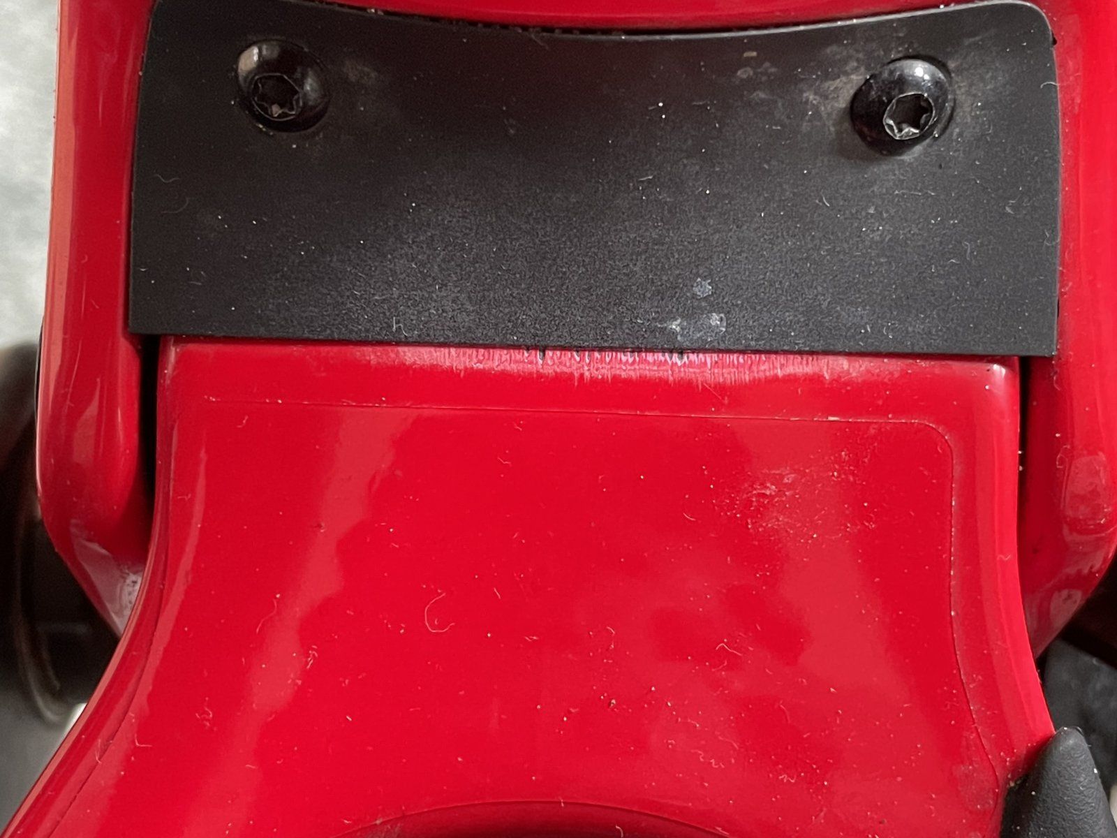

Ich habe mir gerade mal die Schwinge um das Hauptlager angeschaut und gesehen, dass da nach knapp 5 Monaten bereits deutlicher Abrieb bis auf das Carbon zu sehen ist. 😳
Ich hätte gedacht, dass man den Abstreifer wenigstens so weich ausführt, dass dort nichts passiert.
Kann das Carbon dort Wasser ziehen?
