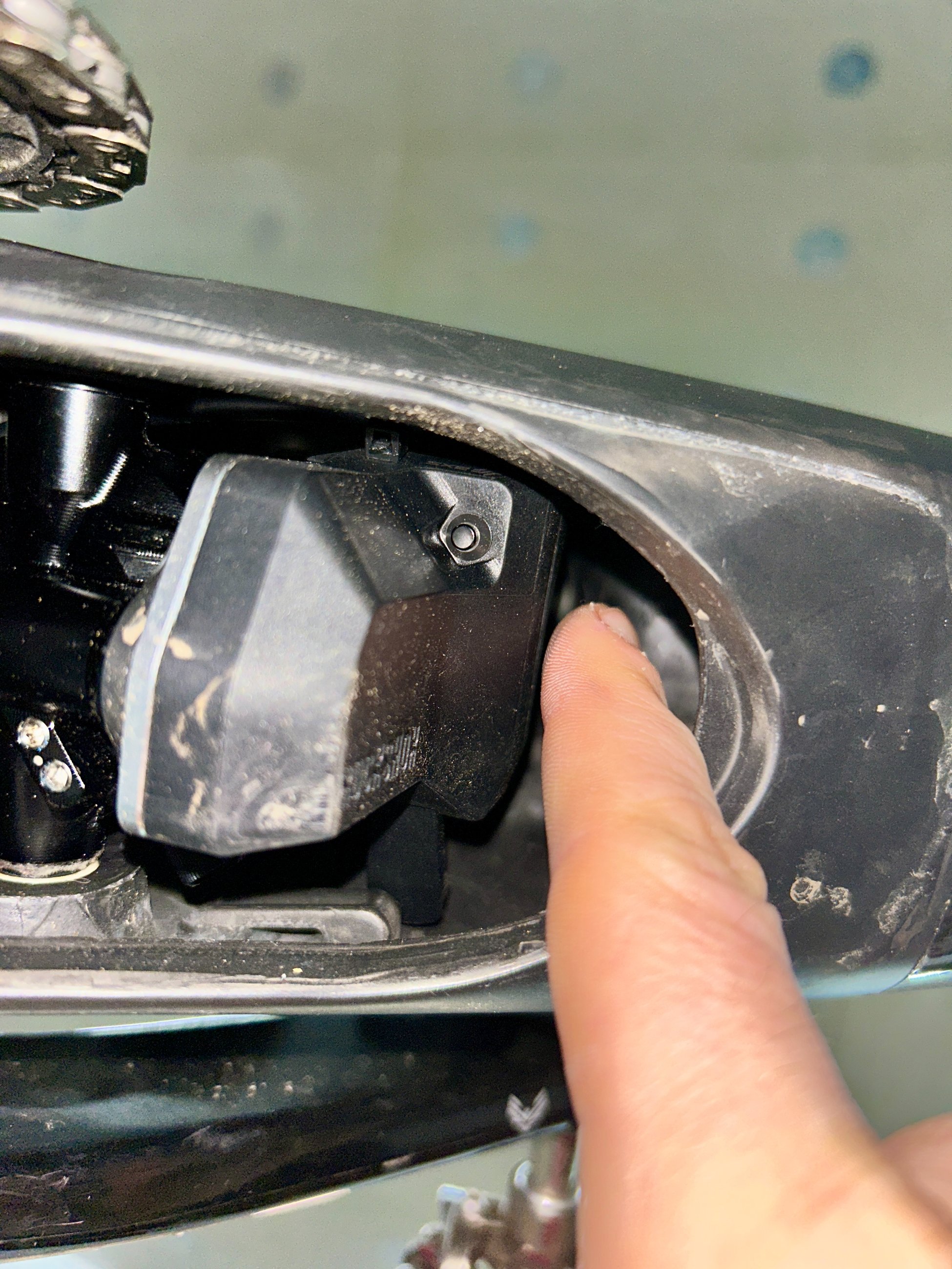

Hallo allerseits,
ich versuche gerade die untere Achse am Hinterbau auszubauen. Selbst rohe Gewalt hilft nicht.
Bevor die Frage kommt: ja, die Mutter azf der rechten Seite ist auch raus.
Ich habe alle Videos dazu geschaut. Immer reicht dort ein kurzer Schlag und die Achse kommt raus. Bei mir bewegt es sich nicht weiter als auf dem Foto. Ich habe schon die Schrauben am oberen Drehpunkt demontiert, damit der Hinterbau sich locker um den unteren Drehpunkt drehen kann. Die Achse lässt sich auch leicht drehen, aber achsial bewegt sich gar nichts.
Hat jemand ne Idee?

Hello everyone,
I'm currently trying to remove the lower axle on the rear triangle. Even brute force doesn't help.
Before the question comes: yes, the nut on the right side is also out.
I've watched all the videos on the subject. A quick tap is always enough for the axle to come out. In my case, it doesn't move any further than in the photo. I've already removed the screws at the upper pivot point so that the rear triangle can rotate freely around the lower pivot point. The axle also turns easily, but nothing moves axially.
Does anyone have an idea?

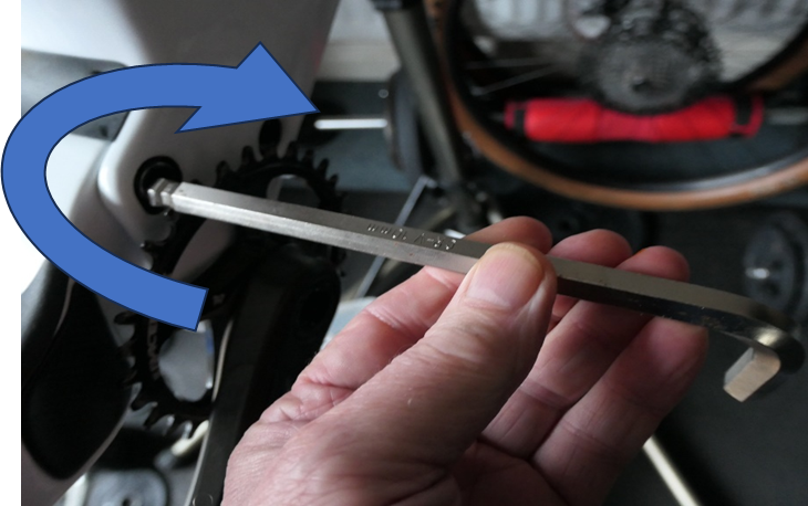

Have you made certain that you have loosened the axle completely from the pear shaped recessed nut on the drive side? I undo it from the drive side (clockwise) with a 10mm hex key and then drift it out with the same key. My sequence:
1. Remove bolt on NDS with 30tx.
2. On drive side turn clockwise to release axle using 10mm hex key.
3. Remove shaped nut from DS frame
4. Drift out from DS with 10mm hex key.
Refit at 15nm

As I already tried to explain I did ;-)
Es hat funktioniert. Noch mehr Gewalt und ein gut zuredender Helfer haben den Erfolg gebracht. Ursache war die Dichtscheibe auf der rechten Seite, die halb zerfetzt ist und alles verklemmt hat.

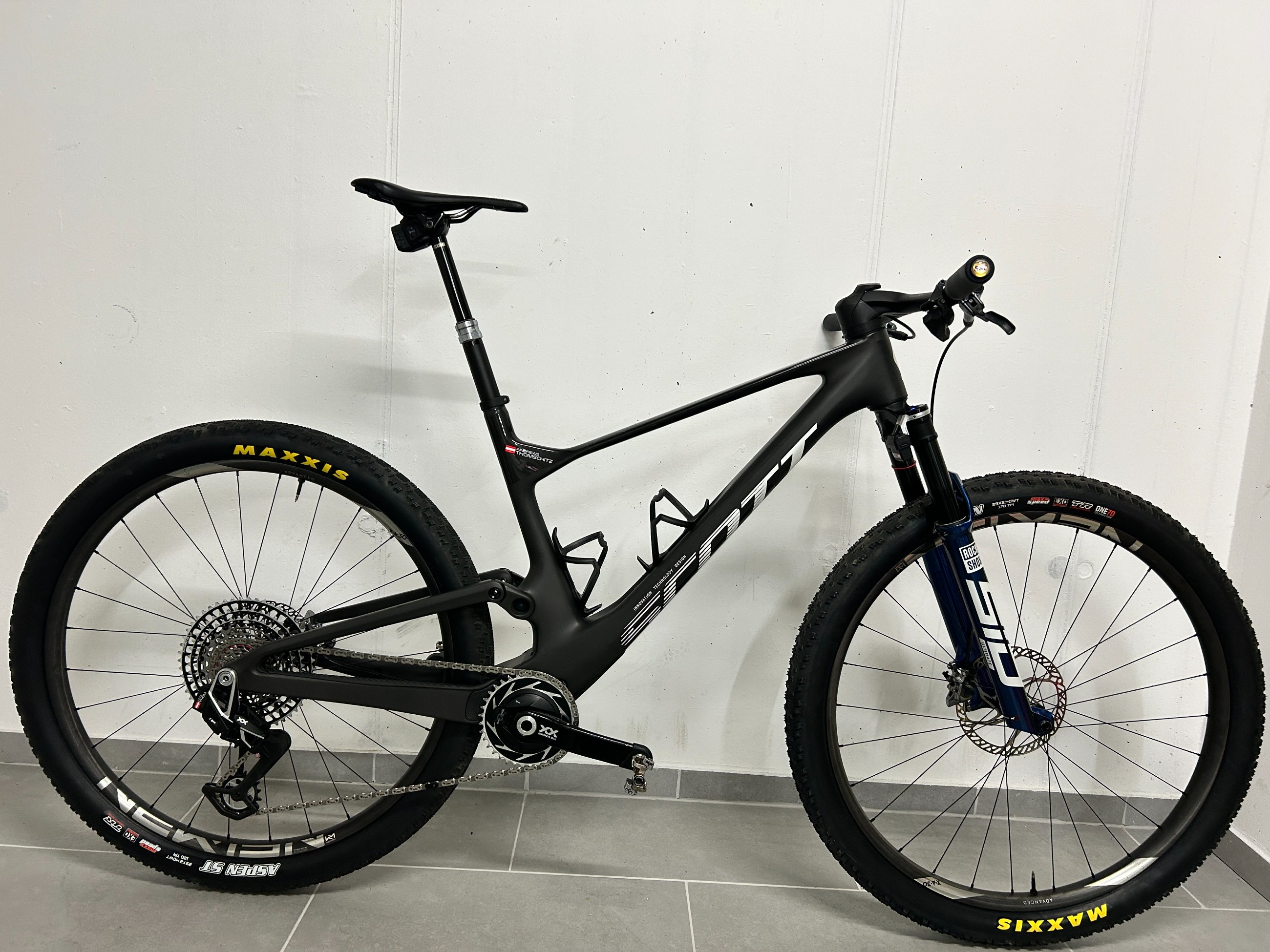

Hallo,
weiß jemand den Farbcode meines 22er RC Teams?
Ich möchte gerne ein Lumen in der gleichen Farbe aufbauen.
Danke
