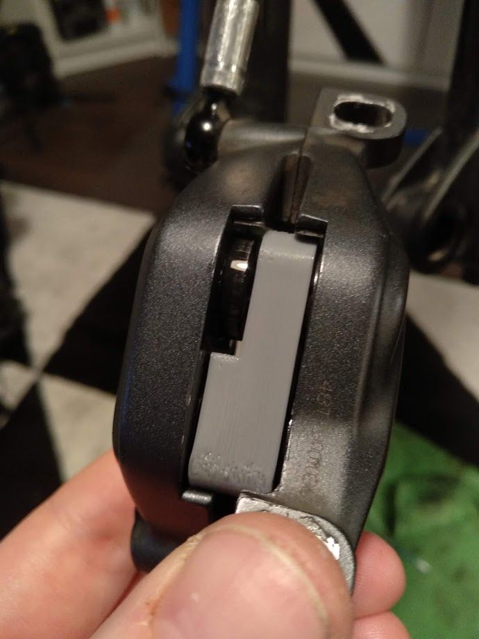

So, hab mich heute mal drangemacht - hat auch soweit geklappt - das gewinde war etwas Spielerei mit nem drehmeißel als Spindelwerkzeug/Einschneider-Gewindefräser..
Genau wie der Gewindefreistich der hinten rein muss - da die Kolbenstange hinten plan anliegen muss, sich dort abstützt.
Länge passt au perfekt auf 210mm ;)
Gute Idee :daumen:
Für was für einen Bremssattel ist das Hilfswerkzeug?
Ist für die neuen Code Sättel, ob es auch bei anderen passt weiß ich nicht, ist schon etwas spezifisch.
Die Dicke und Länge sind so gewählt dass es genau in den Schlitz passt und sich so nicht verdrehen kann beim rausdrücken.
Und die Stufe ist schon etwas grenzwertig, geht bei der Code zwar aber bei nem anderen Sattel könnte es vielleicht passieren dass der Kolben ganz raus kommt. Wenn ich das Teil nochmal drucke würde ich die ein bisschen kleiner machen, 1 mm weniger würd's auch tun.
