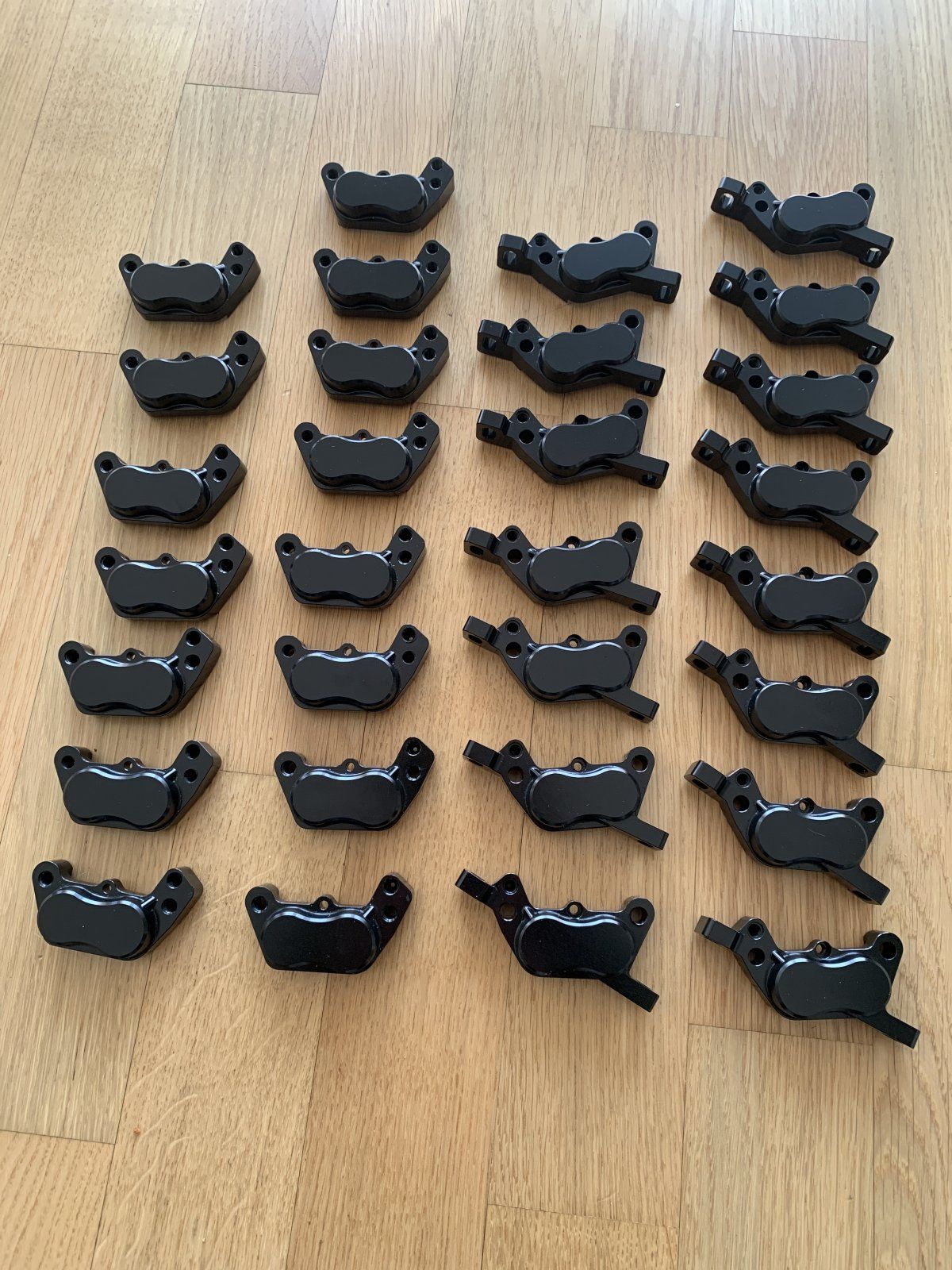

Besser als Weihnachten 😃
Klasse Arbeit
für Doofe: ist das ein TS Nachbau? Oder war das die Lust am selber machen?
