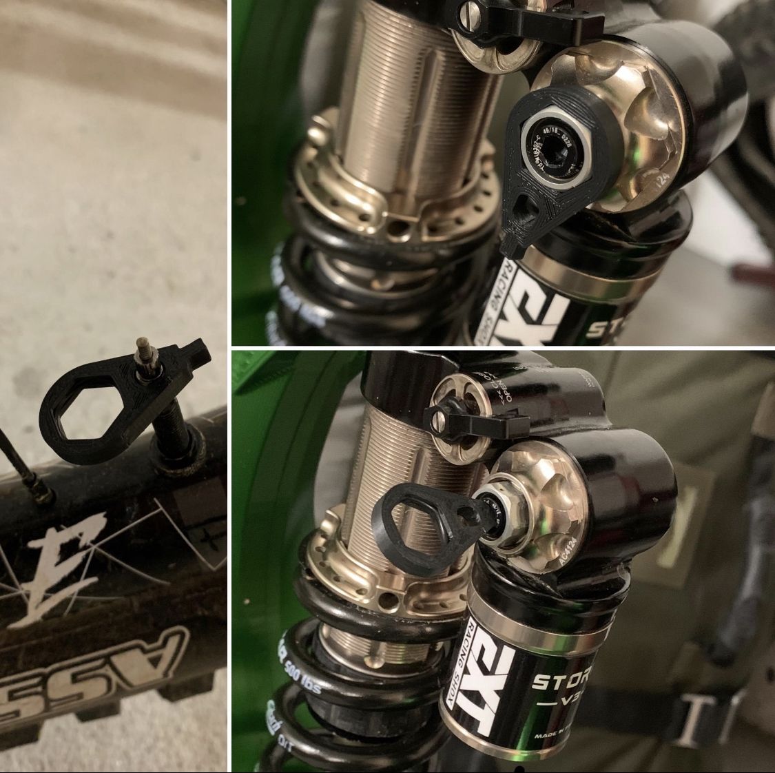

Hier für zwischendurch.
Das ist (m)ein Einsteller für EXT Storia V3 Dämpfer.
Ist ein 12mm 6-Kant, 4mm Innensechskant und ein Ventilschlüssel drin.
Zusätzlich eine Nut für einen O-Ring zur sicheren Klemmung an dem 12mm 6-Kant.
Der passende O-Ring ist glaube ich ein 12x1 - oder halt die, die in die Fox Dämpfergleitlager kommen.
Erinner mich an die Details nicht mehr so genau, hab das Ding vor Ewigkeiten gemacht...

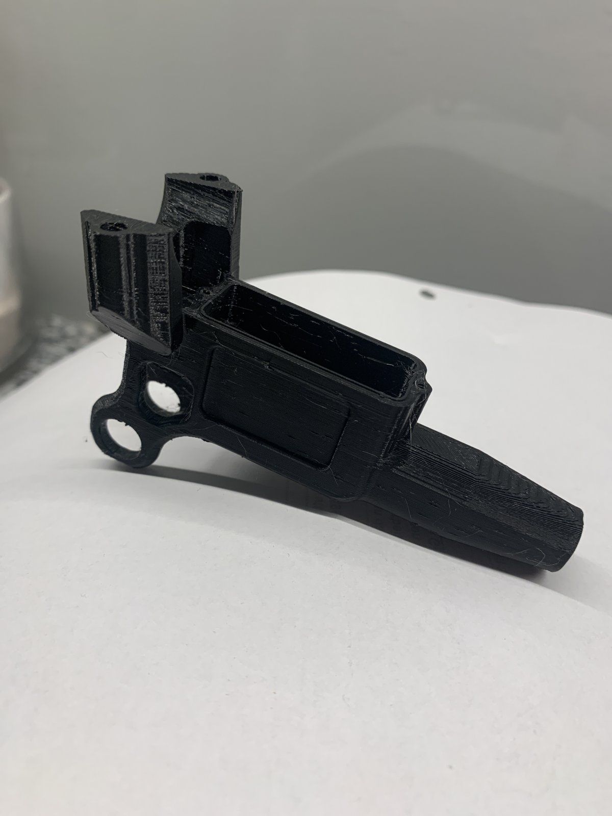

Während die Bremszange bei der Prüfung ist, habe ich am Geber weiter gemacht.
Bin aktuell auf der Suche nach einer unkomplizierten Möglichkeit einen Prototypen aus Aluminium zu drucken.
Hat da zufällig jemand Erfahrung in der Nachbearbeitung von einem Alu 3D Druck?
Konkret Reibungen und Gewinde schneiden.
Alles abhängig vom Herstellungsverfahren. Du kannst nicht drauf wetten, dass Bohrungen nach dem Druck tatsächlich zylindrisch sind. Geh eher mal von einem Oval aus, es kommt aber auch auf die Druckorientierung an. Verzug kann dir das Leben auch etwas erschweren. Bohrungen parallel zur Druckrichtung fallen besser aus. Kann man theoretisch alles mit einer Prozesssimulation in Ansys Additive oder Konsorten kompensieren, wäre aber für dein Vorhaben wahrscheinlich overkill, denn das will idR bezahlt werden. Das Gewinde kann man je nach Größe theoretisch zwar drucken, aber die Rauigkeit wird das manuelle Nachschneiden erfordern. Es ist definitiv sicherer, die Bohrungen mit leicht kleinerem Durchmesser zu gestalten, nachträglich aufzubohren und das Gewinde zu schneiden.
Ad Reibung, ich nehme an es geht dir um die Dichtungen. Dabei kommt es sehr auf die Porosität an, die wiederum vom Herstellungsverfahren abhängt. Prinzipiell kann man Dichten von >99.5% erreichen, und es gibt Verfahren wie HIP (hot isostatic pressing) um die Porosität weiter zu verringern - wohl auch overkill. Das solltest du alles zwingend mit dem Fertiger besprechen.
Es sieht sehr danach aus, dass du den Hebel mit konventioneller Fertigung im Hinterkopf konstruiert hast. Du solltest die ganzen scharfen Kanten verrunden und (große) Sprünge in der Wandstärke vermeiden, das verringert thermischen Verzug und erhöht die Überlebenschancen drastisch. Davon abgesehen: muss es AM sein? Es ginge wahrscheinlich, aber der Aufwand steht nicht unbedingt in Relation zum Nutzen.

Danke für Deine Einschätzung.
Die grundsätzlichen Problematiken kenne ich von meinem FDM Druckerchen ebenfalls, habe aber mit der Nachbearbeitung wie erwähnt keine Erfahrung.
Gewinde hätte ich ohnehin nur eine "Zentrierbohrung" vorgesehen und von Hand geschnitten.
Werde mich dann mal bei einem Anbieter vorstellen.
Der Hebel ist zur konventionellen Herstellung gedacht, genau, aber wegen Kapazitäts Problemen für meine Teile, schaue ich gerade nach alternativen, AM war da mein erster Gedanke, muss aber nicht. :)
