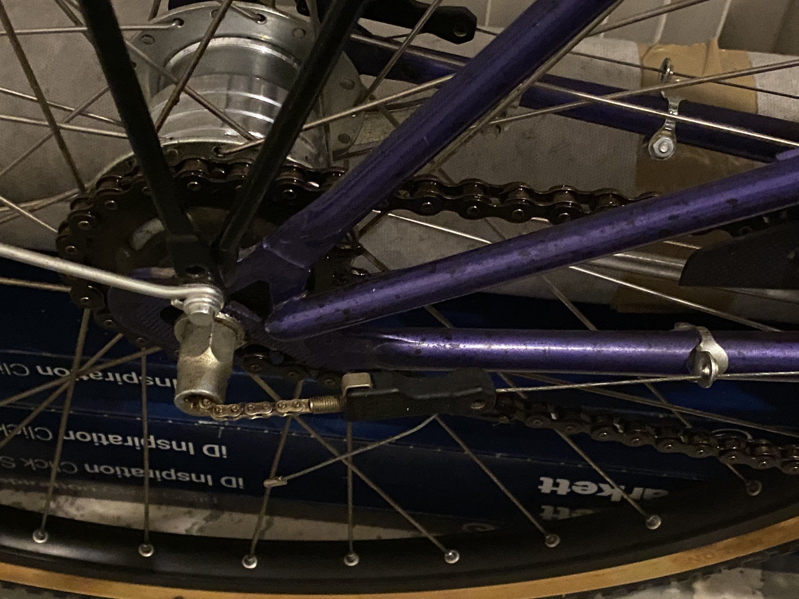

So schaut es hier aus, also leider zwei Züge…
Und so der Hinterradantrieb…

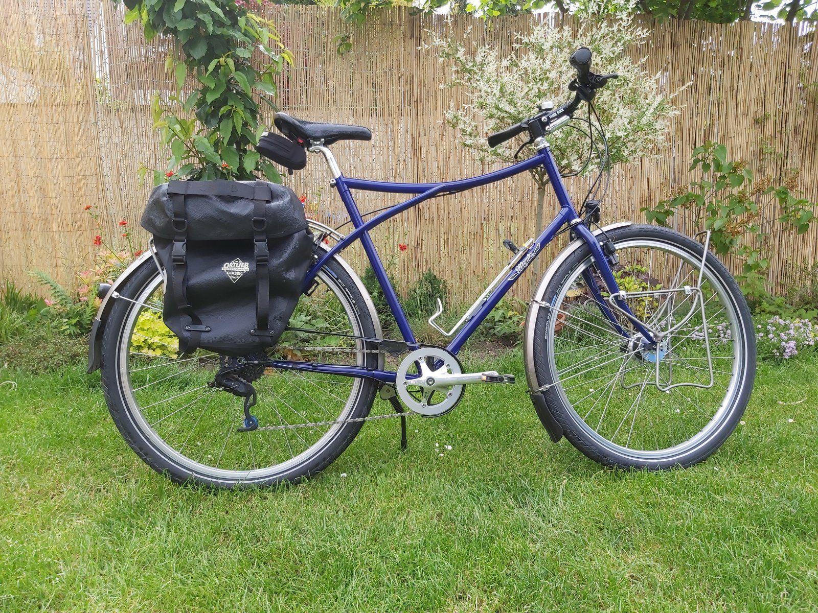

Beim Herrenrad ist es der obige 7-Gang Shifter mit nur einem Zug und am Hinterrad dann so…
Kann ich hier doch passende und aktuelle Shifter verwenden? Ich traue den Sachs nicht bzw. befürchte, dass die Gehäuse wieder brechen - wegen des Alters?!

An den hatte ich gedacht
https://www.sjscycles.co.uk/gear-shifters/5-speed-sturmey-archer-sls50t-thumbshifter-hsj959/?geoc=DE
Beim Herrenrad sollte alles 7f von Shimano passen, die Ritzelabstände sind fast gleich. Am Utopia hatte ich mal Günstige von Microshift genommen
Diese Überlegung hatte ich ebenfalls. Ich werde es mal testen, wenn alles klappt, gebe ich gerne eine Rückmeldung.
Dies ist ebenfalls interessant, also mit zwei Shiftern lassen sich dann wohl alle Gänge schalten. Mal schauen, wo ich diese oder vergleichbare Teile herbekomme.
Danke für die hilfreichen Infos. :daumen:
