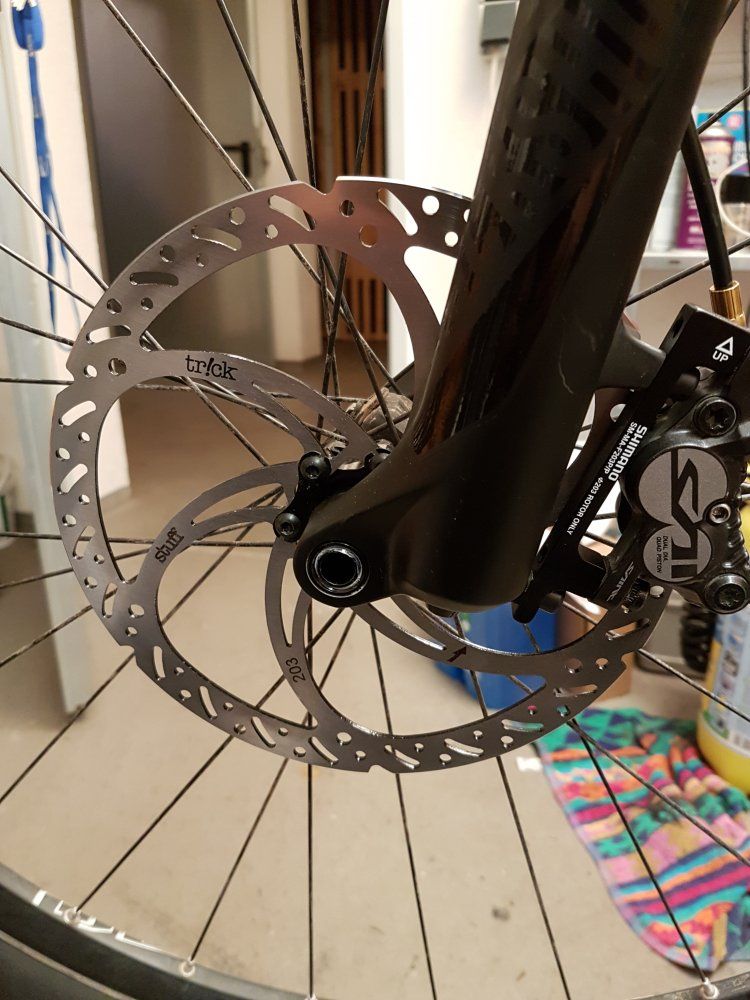

Hier also die Kombi...Saint mit Trickstuff Dächle HD in 203mm und 180mm
Zur Auswahl stehen momentan 2 Beläge von Trickstuff....Die NG260 und die neuen 260 Power+
Hab mal beide geholt, und werde zuerst die Power testen.

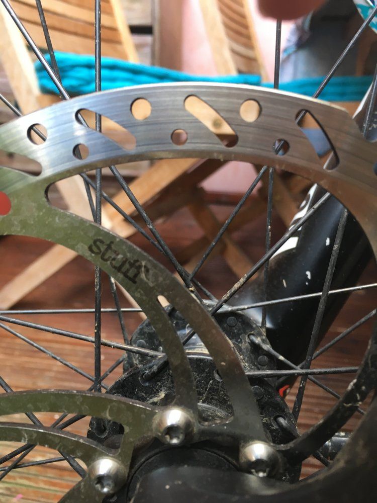

Druckpunkt ist schonmal Saugut, Scheiben sind 2,05mm Dick, die IceTech 1,8mmAnhang anzeigen 624115 Anhang anzeigen 624116
Kurze Frage, warum hast du vorne an der Bremsscheibe die Metallplätchen/-stege unter den Schrauben drunter, an der hinteren Scheibe aber nicht? Wofür sollen diese Metallplätchen unter den Schrauben eigentlich gut sein?
