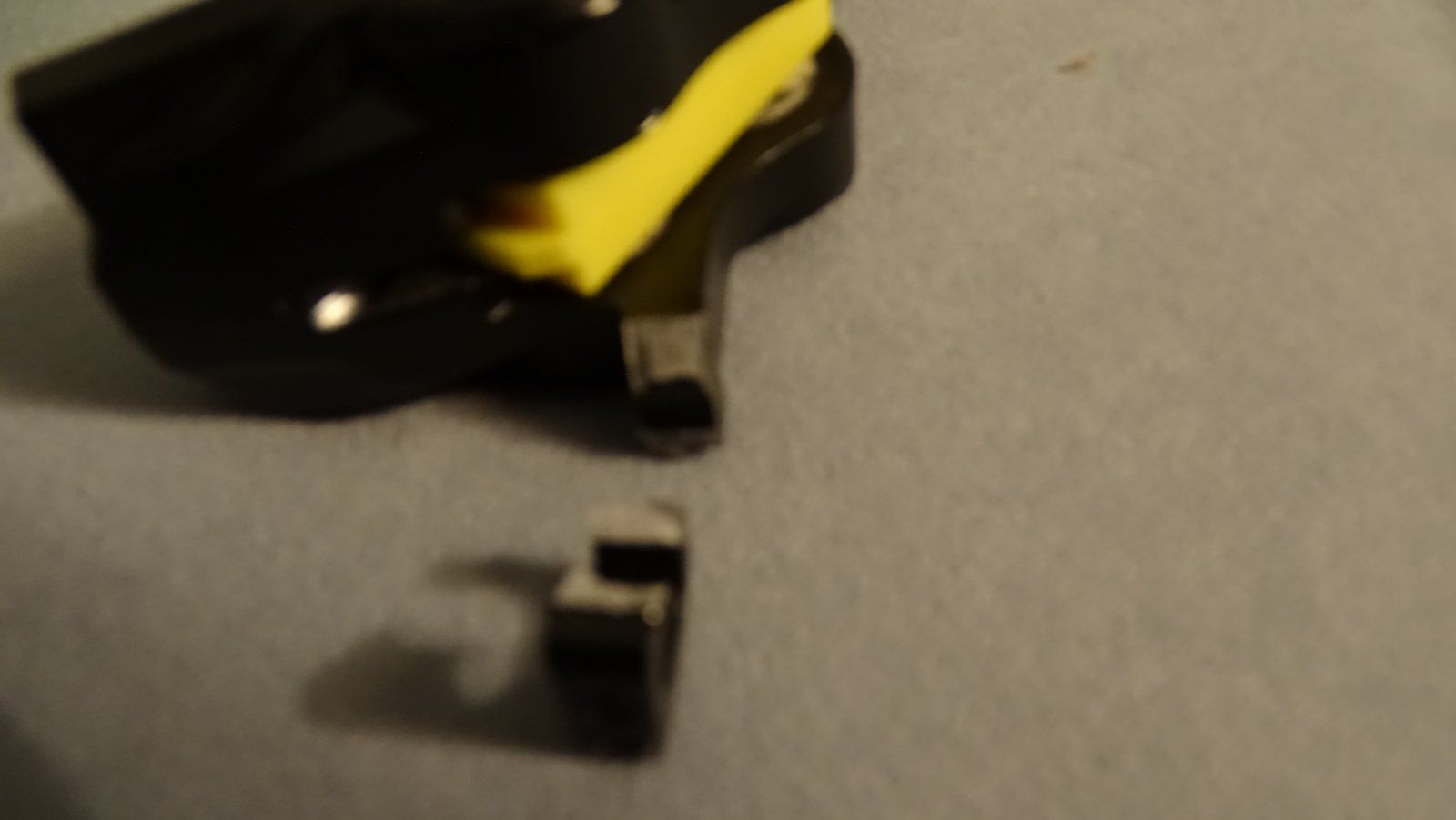

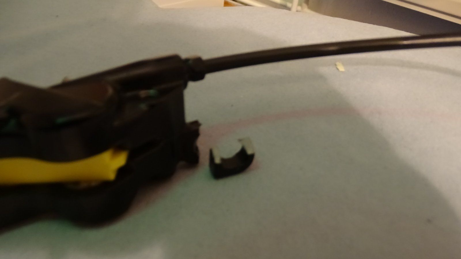

Mir ist gerade der oben genannte Bremssattel vorne an beiden Halterungen abgebrochen. Ohne Sturz, etc. Einfach so.
Ich denke nicht, dass das ein Regelproblem ist, trotzdem wollte ich mich mal erkundigen, ob hier irgendjemandem etwas Ähnliches mit diesen Bremsen passiert ist. Oder ob jemand eine Ahnung hat, warum das passiert ist. Mein Bruder meint, ich hatte an einer Schraube die Unterlegscheiben falsch rum dran, Aber eben nur auf einer Seite. Festgezogen waren sie eigentlich auch nicht übermäßig, also was ist da passiert??????

Sorry, Qualität ist echt ein Verbrechen, aber habs nicht besser hingekriegt.

wer hat die bremse montiert?
bei den Shimano schrauben sind die unterlegscheiben eigentlich draufgeschrumpft, da kann man nicht viel falsch machen.
es sei denn, du hattest die unterlegscheiben unter dem Bremssattel, dann kann der natürlich unterschiedlich hoch sein...
Also wie gesagt, die Schrauben waren moderat festgezogen, nicht irgendwie ungewöhnlich fest. Bei den 3 anderen Bremsätteln die ich fest geschraubt habe passt das so auch. Und die Höhe war genauso wie vorgesehen. 2 oben zwei unten an beiden Schrauben.
Genau diesen Adapter hatte ich an der Bremse dran. Weil ich das ganze Ding als Set gekauft habe. Und das zweite meinte mein Bruder auch. An der einen Seite waren konkave und konvexe Unterlegscheibe vertauscht. Allerdings erklärt das nicht warum es an beiden Seiten exakt gleichzeitig gebrochen ist. Oder doch?
Durch Fehlmontage eine Seite gerissen, andere Seite allein überlastet, dann auch gerissen.
Plus dem was @on any sunday sagt
waren die scheiben über oder unter dem sattel?
Zwei drüber zwei drunter. Aber wenn es da keine Unterlegscheiben geben sollte, warum wurden die dann mitgeliefert? Außerdem passt der Sattel so nicht mehr zur Scheibengröße...
Die gehoren jeweils über den sattel!
Je eiene konkave und eine konvexe ineinander!
Der schraubenkopf ist nicht rechtwinklig zum adapter, das sollen diese scheiben ausgleichen
