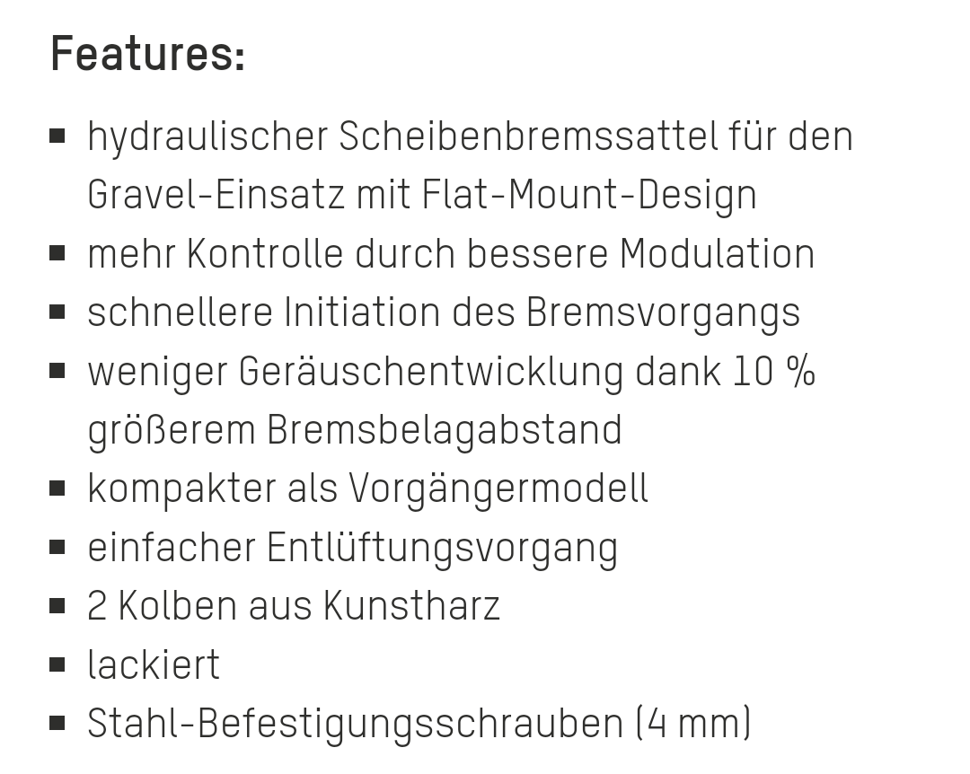

Es steht ja übrigens bei den GRX Bressätteln sowieso explizit in der Beschreibung, dass über 10% mehr Belagsbstand Geräusche reduziert werden...
Daher der Leerweg.
Sind einfach andere Quadringe die sich weiter deformieren und somit den Belag später rutschen lassen.
Daher der Leerweg.
Die 10% mehr Platz gibt es aber erst seit 12x.
Die 81Xer haben enger stehende Beläge.
Wahrscheinlich hat es genug Leute genervt, dass stark erhitzte 800er Bremsscheiben im wieder eierten/schliffen bis sie wieder etwas abkühlten.
Das elendige "tsching ... tsching ... tsching" der RT-MT800 hatte ich schon fast verdrängt. Die Lösung des Problems lautet: RT-CL800.
