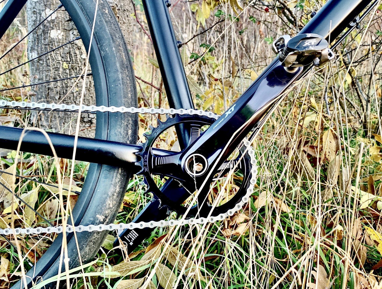

Nur als kleine Info zur GRX:
Ich fahre einen GRX 600/800 Mix 1x11.
Ich hatte zwei kleine Probleme.
Zum einen verlangte meine akute Dünnbeinigkeit nach einem <40Z Kettenblatt, desweiteren gefiel mir die Kettenlinie nicht, weil der Antrieb auf dem größten Ritzel nicht geräuscharm lief.
Lösung: ein 38Z Blatt mit mehr Offset.
Gelesen das ein ovales Blatt bergan noch ein etwas besseres feeling gibt, also solls auch noch oval sein.
Fündig geworden bin ich bei Garbaruk.
Heute kam das Blatt an.
Passt perfekt auf die Grx Kurbel.
Und erfüllt meine Vorgaben zu 100%.
38Z, 5,3mm Offset , oval.
(Ich hab’s in rot genommen, findet sich im headbadge des Rahmens wieder.)
Montage möglich ohne die Kurbel zu zerlegen.
Inwieweit sich die Ovalisierung beim fahren bemerkbar macht werde ich berichten.👍
nur zur Info.
Gruß,
Oppa
Muss zum Tausch des 1-fach KB an der GRX 800 die Kurbel ab, ober kann man das Kettenblatt ohne Demontage der Kurbel tauschen?
OK, zwei Beiträge weiter oben steht es. Hoffe mal, dass das für ein 34er Blatt auch gilt :)
Hat das 34er denn auch den 110er Lk des „großen „ kettenblatts? Oder den kleineren inneren?dann wird’s nämlich nix.
Gruß,
Oppa
Gruß,
Oppa
Den großen. Hat problemlos gepasst.

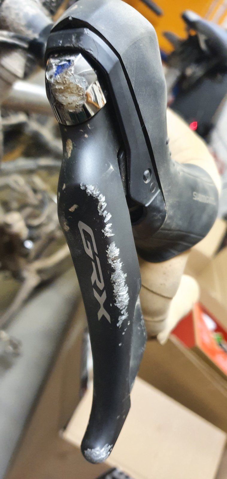

Hallo zusammen,
Ich hatte einen Sturz und habe mir ordentlich meinen Hebel + das silber Dinge (keine ahnung wie das teil genau heißt) verkrazt.
Da ich doch ein Mensch bin der an solchen Stellen sehr haptisch ist, möchte ich die Teile gerne wechseln.
Bei meinen Recherchen habe ich leider keine Ersatzteile gefunden.
Gibt es überhaupt welche oder muss ich die komplette Einhei tauschen?
