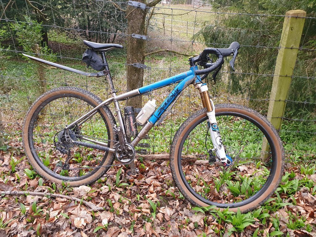

Aktuell 1x10 mit 11-42 10 fach Kassette, GRX 400 Schalthebel, XT 10 fach Kette, GRX800 40T Kurbel, GRX400 Schaltwerk mit Wolftooth Roadlink.
Das GRX400 ist nach dem letzten Sturz etwas lädiert, verbogener Schaltkäfig.
Ein GRX812 wird bestimmt auch runder laufen, da der Roadlink nicht mehr benötigt wird. Und ich könnte ohne Gebastel beim nächsten Kassettenwechsel 11-46 fahren.
Danke für die Info. Ich habe mir jetzt mal ein 36er Kettenblatt bestellt( fahre aktuell ein 42er) und gucken wie ich in Verbindung mit der 11/36 Kassette zurecht komme.Wenn es funktioniert, dann 10 Gänge. Mehr kann der GRX400-Schalthebel nicht.
Das GRX400-Schaltwerk könnte auch 11 fach, wenn ein GRX600/800 Schalthebel montiert wäre.

ist das der PRO Discover 12 Lenker ? Warum keine GRX 810 genommen, die 600er heißen zwar auch GRX aber wenn ich ehrlich bin sind das Luppenreine 105er mit veränderten "Hebeln" die ganze "Magie" der GRX merkt und spürt man erst mit den 810ern STI´s
Er hat doch die 10fach, also 400er sti.ist das der PRO Discover 12 Lenker ? Warum keine GRX 810 genommen, die 600er heißen zwar auch GRX aber wenn ich ehrlich bin sind das Luppenreine 105er mit veränderten "Hebeln" die ganze "Magie" der GRX merkt und spürt man erst mit den 810ern STI´s
nein die 600er haben nix mit den 810ern zu tun, nur auf den ersten Blick sehen sie sich ähnlich.Er hat doch die 10fach, also 400er sti.
Und die 600er sti sind doch von der Geometrie identisch zu den 810. kann deine Aussage so jetzt nicht nachvollziehen.
Meinst nur wegen servowave?
