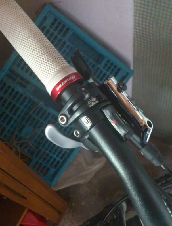

Hallo zusammen,
weiß einer ob es ein Ersatzteil für die Lenkerklemmschelle gibt (oder ob man die überhaupt wechseln kann)?
Hab mir heute einen unschönen Kratzer auf der einen Seite reingemacht, auf den Kopf gestellt wegen einem Plattfuß hinten, aber der Asphalt war nicht ganz eben, normal sitzt der Lenker auf den Klemmringen der Griffe auf.
Die Schelle wird ja bei allen neuen Shimanobremshebeln verwendet, aber die Explosionszeichnungen von allen Bremsen sind sehr dürftig und die Schelle nirgends als Ersatzteil gelistet.
Nicht hinschauen ist irgendwie schwer, es fällt einem ständig ins Auge :(
Ich werd es mal mit einem Stift testen, aber werd wohl nicht ums lackieren drumrum kommen.
Beim MTB muss das Zeug Kampfspuren haben! Mit einem Bike, welches aussieht wie direkt aus den Bikeshop, wird man nicht ernst genommen!
Allerdings ok, wenn diese vom Asphalt kommen ist das wirklich etwas uncool! :lol:
