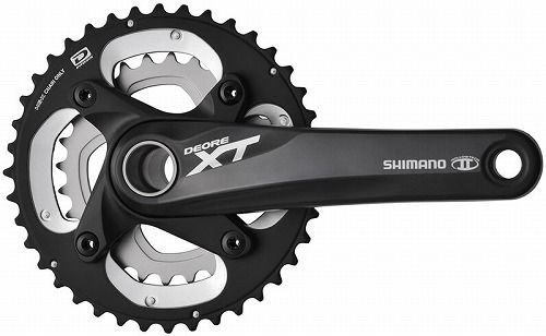

Täuscht das, oder ist die neue Kurbel lackiert? Auch wenn ich mic über eine schwarze XT Kurbel freue, wäre das ein echter Rückschritt!
Das frage ich mich auch. So sieht für mich eine Lackierung und keine Eloxierung aus.
Aber vielleicht wurde die Kurbel für die Präsentation schnell lackiert, ist aber im Auslieferungszustand eloxiert.

Hier ein Bild der 2-fach XT Kurbel in schwarz.
Es sieht so aus, als wäre (zumindest) auf den (schwarzen) Kurbeln ein (Schutz-)Aufkleber auf dem Kurbelarm aufgebracht.
