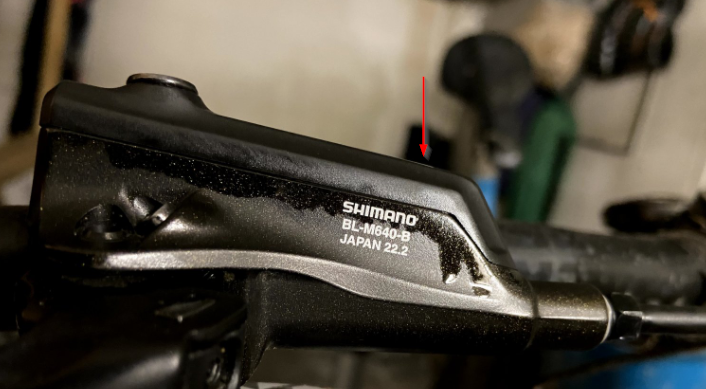

Hallo zusammen,
neue Dichtung ist besorgt. Gestern beim Versuch des Einbaus jedoch gemerkt, dass die markierte Schraube nicht mehr greift.
Testweise an der anderen Bremse die Schraube kurz "angezogen" (nur geschaut, ob es einen Anschlag/Wiederstand gibt) und dann herausgedreht und nochmal angezogen, nun greift diese auch nicht mehr.
Dass ich beide Gewinde zerstört habe, ist nur schwer vorstellbar, da ich beim Anziehen definitiv nicht überdreht habe.
Hat jemand Erfahrung damit? Danke!

Wenn z.b. das Gewinde der Schraube vermurkst ist dann kannst du damit durchaus auch das Innengewinde im Gebergehäuse zerstört haben.
Diese Schraube ist schon sehr leicht abgemurkst, wenn man nicht aufpasst. Ich glaube, das ist irgendwie was mit "Nullkommafastnix" Newtonmetern, zumindest war es damals bei meinem Deore Hebel so. Die bereits angezogene noch weiter anzuziehen, war definitiv der falsche Weg würde ich sagen 😅
Da kannst du jetzt nur hoffen, dass das Gewinde nicht zu 100 % im Eimer ist und mit Schraubensicherung/-kleber wieder hält (das Gewinde vorher ölfrei machen).
