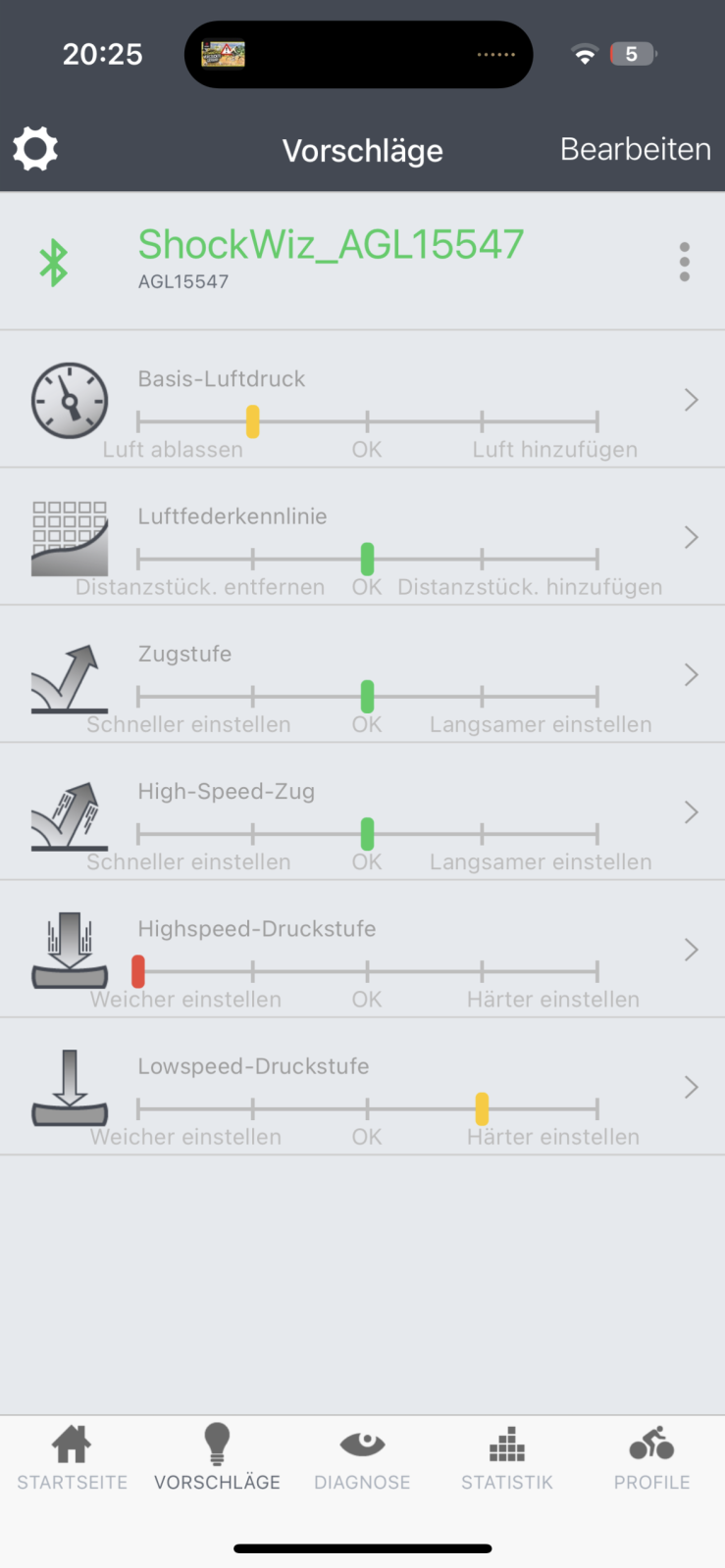

Servus! Hab das Problem dass mir bei meiner 36 Fox immer angezeigt wird dass ich highspeed druckstufe weicher machen soll! Ist aber ganz offen! Kennt das Problem wer?

Ich glaube man muss von oben nach unten einstellen. Also erst Luft und dann der Reihe nach in den grünen Bereich bringen. Fahr dann auch ruhig mal ein paar unterschiedliche Strecken auch wenn er bei 100% ist. HSC Empfehlung hängt bei mir auch stark von der Art der Strecke ab. Fahre die auch ganz offen und manchmal bin ich damit im grünen Bereich manchmal soll ich sie weiter öffnen. ( balanced, lyrik charger 2.1 )
Fahre eine Fox 38. HSC ist komplett offen. Shockwiz schlägt weichere Einstellung vor, 3 Klicks!
Wie gehe ich mit diesem Problem um?
Danke für Hilfe.
