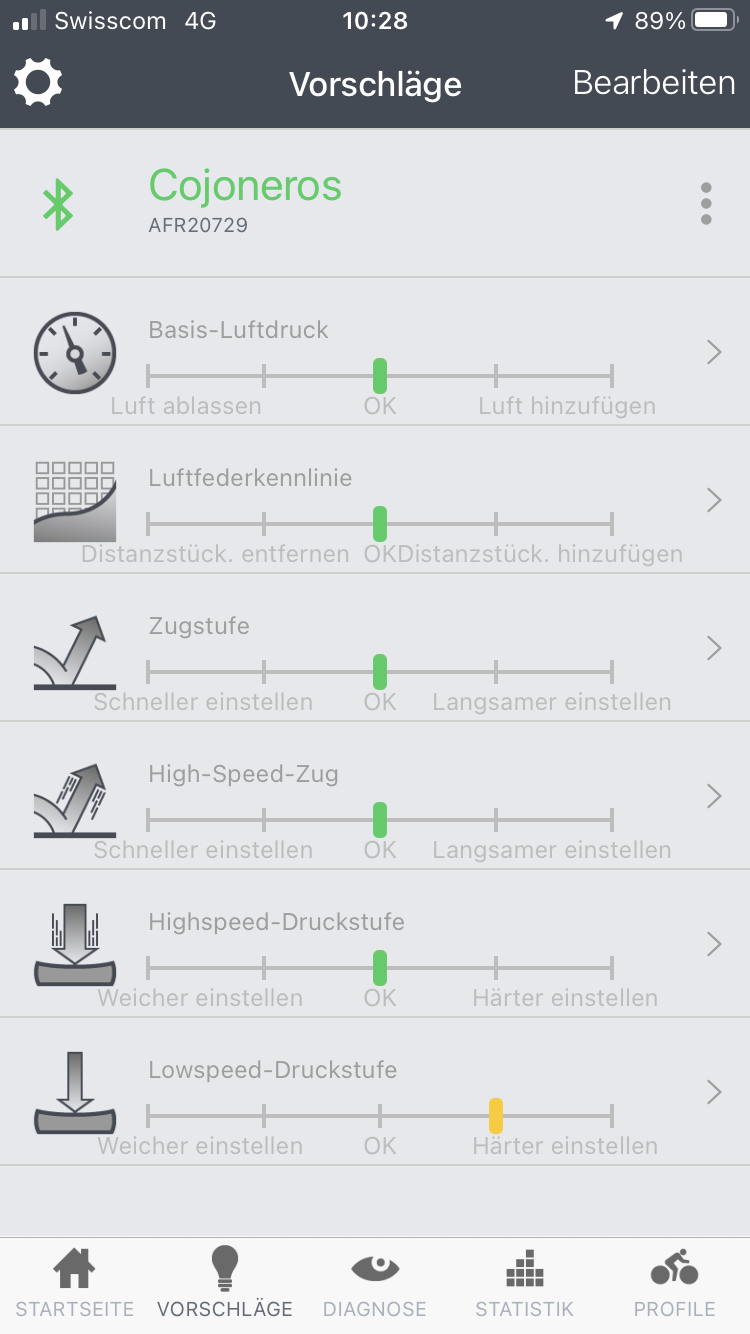

hat jemand Erfahrungen mit dem Shockwiz und dem Float X2 (2021). Hab irgendwie Probleme da ein gutes Setup hinzubekommen. Bin jetzt schon bei 190 PSI (70 Kilo Fahrer Gewicht) und er will das ich die PSI noch erhöhe (Soft - Planted).
Spacer hab ich schon alle draußen und Compression ist auch schon komplett offen.
Mir kommt das Setup mittlerweile relativ hart vor. Bevor ich den Shockwiz angeschlossen hatte bin ich 165 PSI mit 2 Spacern gefahren. War sehr angenehm dafür viele Pedalaufsetzer.
An meiner Zeb konnte ich ein gutes Setup mit den Empfehlungen vom Shockwiz hinbekommen aber hier tue ich mich echt schwer ob ich den Empfehlungen vertrauen soll (oder meinem Bauchgefühl eher wieder Luft rauszunehmen)

Was sagt denn der statische und dynamische Sag?
Hast du das Kompressionsverhältnis nach Token Änderungen neu ermittelt?
Gerade beim Luftdruck und den Tokens gehe ich mehr nach Gefühl, versackt er im Federweg, nutzt er den Federweg angemessen?
Normal sollte der Ludtdruck im Sitzen zu rund 30% SAG führen und bei harten Einschlägen sollte man den Federweg fast nutzen, das merkt man auch ohne Shockwiz.
Ich gehe davon aus, dass die CR stimmt und du ne neue Session (0%) gemacht hast.
Sag überprüfen. Pedalaufsetzer hören sich für mich nach zu wenig Luft an... oder nach zu wenig HSC.
Vielleicht bist du mit deiner Grundeinstellung auch einfach viel zu weit weg vom Optimum. Welches Bike fährst du denn und wie fährst du es?
Hast du mal durchgeguckt in welchem Tune du die meisten Punkte erreichst? So lässt sich gut erkennen welchem Setting das aktuelle Fahrwerk am nächsten kommt, oder ob es total außen vor ist. Wenn irgendwo der Score nicht über 75 geht, dann stimmt grundsätzlich etwas nicht.
Der Shockwiz ist nicht der Heilige Gral, im Zweifel aufs Popometer hören.
Das optimale Fahrwerk ist für mich immer ein Kompromiss. Sofa-Feeling auf kleinen Schlägen führt bei mir auch zu Durchschlägen bei großen Features. Andersrum gilt es genauso, große Hits werden gut gedämpft führt zu hartem Fahrgefühl bei kleinen Wellen etc
Und die Grundsatzfrage, passt der Tune auch zum Rad? Wenn du die Druckstufen komplett offen fährst und er will die immer noch weicher klingt das auch nach falschem Tune für deine Kinematik/Gewicht.
