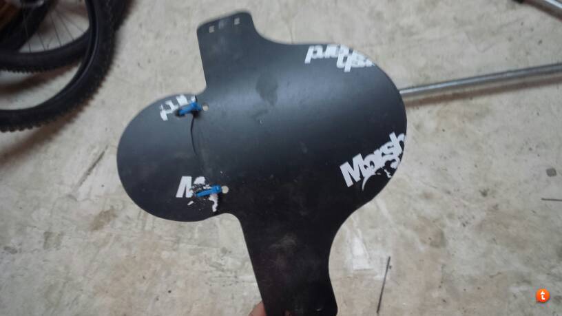

Moin
Ich hab mal 10€ geopfert und den Marsh Gaurd etwas optimiert ☺
Funktioniert eigentlich super

Die optimale Lösung isset natürlich auch nicht aber hält schon einiges vom Gesicht fern...auf jeden fall besser als ohne
