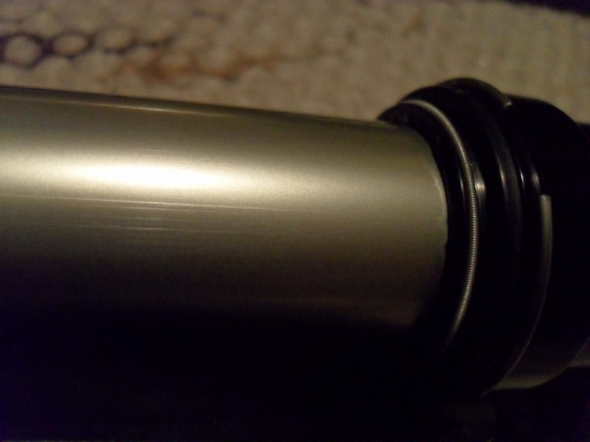

So, gleich mal ein Problem entdeckt.
Gabel ist neu und ungefahren, hab sie ein paar mal eingefedert, dabei ist ein quietschendes Geräusch zu hören. Das Geräusch fängt immer da an, soweit man beim vorherigen einfedern gekommen ist.
Es ist das Dämpfungsrohr. Es sind Kratzspuren auf dem Rohr zu erkennen. Mit dem Fingernagel spürbar.
@Jeronimo & All, könnt ihr mir hier helfen? Haben das die anderen Dorados auch?
das quietschen kommt mMn daher, dass die dichtungen auf einem total trockenem gleitrohr laufen. sobalt ein kleiner film vorhanden ist, sollte dieses quietschen eben auch weck sein
ja. das stimmt. die gabel muss auch noch eingefahren werden. von daher stört mich das nicht so sehr.
was mich net so erfreut sind die kratzspuren am rohr.
mhm also Kratzspuren sollten da nun wirklich nicht sein ... das freut nicht ... wirst wohl nich drumrum kommen die mal auf zu machen und dir die Abstreifer anzuschauen ob da evt. irgend was drin ist. Und wenn du dabei bist, kannst die ja gleich schön mit PrepM abschmieren :)
ich will sie ungern aufmachen, da sie neu ist.
vllt bin ich etwas kleinlich, die kratzer sind ja funktional nicht schlimm, aber trotzdem gefällt mir das nicht.
wie kulant ist manitou bei sowas? Gabel ist nichtmal gefahren, schaft ungekürzt usw
