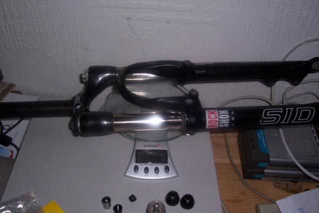

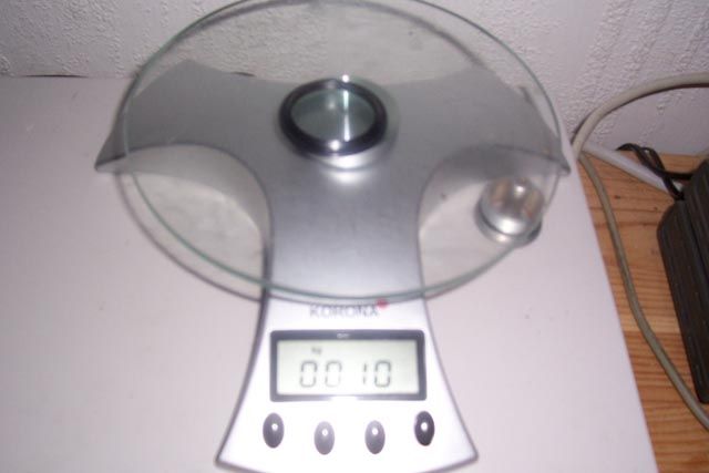

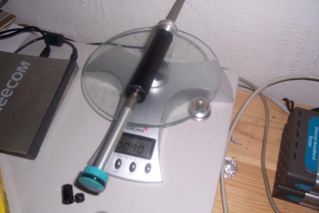

Ausgangsmaterial:
Rock Shox SID World Cup 2003 (ohne Canti-Studs, mit Climb-it-Control-Knob)
1308g (linkes Bild, inklusive Steuersatzkonus, 2. vl), 1298g ohne Konus
Rock Shox SID Race 2000 Dämpferpatrone 90g (3. vl)

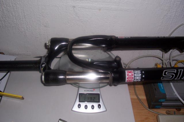

Endprodukt:
Rock Shox SID Wolrd Cup tuned 1132g (4. vl, inklusive Steuersatzkonus) 1122g ohne Konus
Schaftlänge ist 150mm, fahre nur 16" mit semiintegriertem Steuersatz.
Mögliches Tuning in Zukunft: Diesen komischen grauen Plastikteller der in der SID Race die rechte Luftpatrone abdichtet entfernen und eventuell die Dämpferstange etwas kürzen, könnte noch einmal 10g bringen, ist es mir aber erst mal nicht wert.
Federweg: Genau 60mm bei meinem Setup, vorher waren es 64mm (und ja: der All-Travel-Spacer war draussen und ist draussen!)

Nein die rechte Seite ist jetzt nicht leer, da ist ja der Dämpfer drinne.
Und wenn man bedenkt, dass ich den ganzen esoterischen Hokuspokus mit Canti-Aufnahmen abschleifen und Entlacken weggelassen habe egalisiert sich das mit dem "so extrem leicht ist das aber nicht". ;) Außen ist noch alles Serie. :daumen:
Aufgrund des erreichten Gewichtes kann der Pure-Damper inklusive Climb-It-Control schon nicht mehr drinne sein.
Paar Gramm könnte man glaube ich auch noch mit einer planen Topcap für die rechte Seite erreichen, momentan ist da noch eine Topcap mit Nadelventil drinne.

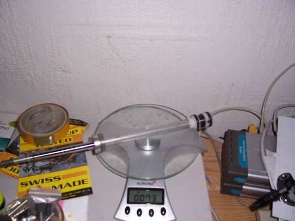

SID Worldcup modifiziert
SID Race 00 Luftfeder mit Anschlagsbegrenzer
SID Race 00 Luftfeder mit Anschlagsbegrenzer (etwas schwerer)
SID Worldcup 03 Luftfeder mit verkürztem Anschlagsbegrenzer (erlaubt echte 80mm Federweg.
muß gleich sgen die Gabel geört nich mir - ein Freund hat sie mir geschickt (Foto)
meine Athena ist noch original (1318gr) ich warte noch auf meine 98 SID - dann wird umgebaut -ich werde alle Teile einzeln wiegen
