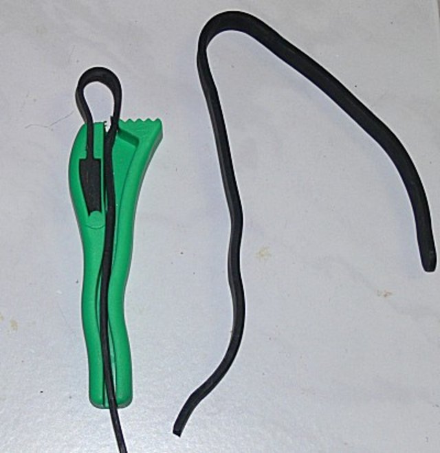

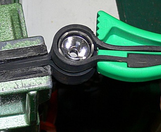

Puh...gibts keine "sanftere" Methode? So ne Rohrzange ist schon ein brutales Werkzeug...auch wenn der Radschlauch drum rum ist...
Wir haben die Sigma mit diesem Werkzeug geöffnet, gibt es im Baumarkt.
Bilder aus dem Messeforum ...
MMN
Hallo zusammen... Also das mit dem leichten (dängeln) schlagen auf dem Alugehäuse der PLB ist genial. ein paar leichte Schläge mit dem Gummihammer und dann locker lose drehen. Und zwar ist die PLB mit normalem fein Gewinde (rechtsdrehend) und nicht wie einige meinen Linksgewinde. Es löst sich nur so schwer,weil ein Gummiring zwischen dem Gewinde liegt.
