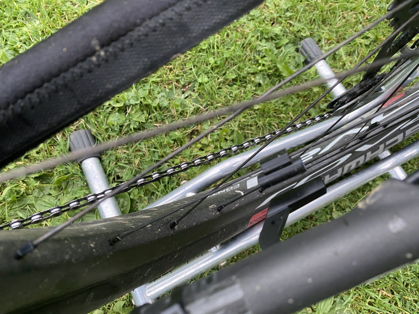

Der Rox treibt mich leider weiter in den Wahnsinn. Nach dem Problem mit dem R2 Duo der nicht weiter als 40cm sendet, hab ich mir einen 2. R2 Duo auf eigene Kosten besorgt, während der andere gerade auf dem Weg zu Sigma ist.
Das Phänmomen ist folgendes:
Mitten in der Einöde verliert der Rox die Verbindung zum R2 Duo um sie Sekunden später wiederherzustellen. Dieses Spiel geht manchmal mehrmals innerhalb von 1 Kilometer. Rekord waren 9 mal verloren und wieder verbunden innerhalb von 1 Km...Den Vogel abgeschossen hat er aber damit ,dass ich bei einer 12% Steigung und nem Puls von 150+ und max Abstand von 40 cm zum Rox dauernd die Verbindung zum Brustgurt verloren hat.
Um sicher zu gehen dass ich nicht irgendwas trivialies übersehen habe ( Beim Vdo wars entscheidend ob der Computer links oder rechts sitzt, wenn der Magnet rechts positioniert war ) im Anhang die Bilder vom Setup. Die sind direkt nach der Tour entstanden und so war ich auch unterwegs. Der Abstand Rox zum R2 Duo Mitte sind 101 cm mit dem Zollstock. Verbunden waren sowohl der HR Gurt als auch der R2 Duo nur per ANT+.
Handy ist ein iPhone mit der Sigma App. Unterwegs hab ich irgendwann auch sowohl Bluetooth als auch WLAN ausgemacht in der Hoffnung, dass eventuell dadurch die Störungen bedingt waren. Hat aber auch keine wirkliche Verbesserung gebracht. So langsam gehen mir die Ideen aus, oder das Ding hat echt nen Sprung in der Schüssel. Reset hab ich ja auch schon durch...
Für jede Hilfe bin ich dankbar. :seufz:

hm, ist ne harte Nuss. hab alles (glaub ich zumindest) gelesen, was du gemacht hast. mehr geht eigentlich nicht.
hast du die 2.14 auf dem Rox?
hast du schon mal die FW der Sensoren in der RideApp geprüft? Aktuell?
falls 2.14 inst., evtl mal zur FW 2.06 downgraden und Probefahrt machen:
https://sigmasport.com/de/product/rox-11-1/?tab=service#resource-32422-rox-11-1-evo-v2-06
(vielleicht hätte Sigma den Rox und nicht den TF/ Speed Sensor anfordern sollen? ich habe auch diese in Verwendung. mir ist da noch nichts aufgefallen)
ist jetzt nicht wahrscheinlich und auch nicht logisch (denn wir reden ja hier von "drei" Senoren, die ausfallen)
soll nur der Vollständigkeit halber erwähnt werden:
  • beide Magnete des TF/Speed Sensors nicht zu weit weg? (nicht das der Sensor denkt, Rad steht, also ab in den Standby)
  • HF Gurt iO und nicht zu fest oder zu locker
(man soll nie nie sagen, aber ich glaube auch nicht , das el. Weidezäune, Hochspannungsleitungen, andere BT Sender (Handys etc), besondere Orte, Brücken, BAB's, Lampen, Leuchten, Aliens... diese Sensorik stören.
von Allem hat man ja hier (oder auch anderswo) schon gelesen. sind wohl eher/ meist Zufälle)
Das wäre eventuell ein Versuch wert
Sehe ich mittlerweile auch so. Ich habe dem Sigma Support hierzu schon angeschrieben und um einen Tausch gebeten. Allerdings bin ich auf die Aufzeichnungen des Radcomputers die nächsten 10 Wochen angewiesen ( Bonusprogramm Krankenkasse zum Belegen der Fahrten )
  • Der R2 DUO blinkt wunderbar rot und grün. Das war auch erst meine Vermutung, deswegen habe ich extra die Bilder mit angehängt wo man die Abstände sieht.
  • Ich kenne nur das Problem wenn ich zu lange berg runter fahre und nicht genug Schwitze, dass er dann den Pulse nicht mehr richtig messen kann. Kann ich mal probieren
Das komische ist halt, dass es auch mitten in der Einöde auftritt, wo links und rechts Wald ist und der nächste Ort / Hochspannungsmast etc mindestens 2 KM entfernt ist. Am Anfang hattei ich ja über Bluetooth und ANT+ parallel gekoppelt den R2 DUO, daraufhin hatte er sehr oft 254 gemeldet.
Moin,
wenn ich das so lese, bin ich bei @Rolli2609. Vermutlich ist der ROX selber das Problem. Downgrade auf 2.06 ist testweise eine Option.
Probiere doch mal, das Smartphone während der Fahrt wirklich aus zu machen. Ich bin mir nicht sicher, ob die Deaktivierung von BT nicht doch eine Art LowLevel-Kommunikation zulässt? Nur so eine Idee, wird vermutlich Quatsch sein…
LG Jens
ja, ist wirklich schwer was dazu zu sagen. Sender , Rox, SW/ FW alles möglich....
am einfachsten wäre es, wenn 2 BC's vorhanden, dann könnte man mit dem Ausschlussverfahren arbeiten.
da du schon den zweiten TF/ Speed Sensor hast, wird es der wohl nicht sein.
jetzt, wo du's sagst:
beim HF Sender, hm. .... mein R1 Duo hat gar nicht so lange gehalten. ich hatte auch mal (seltene) Abbrüche. ich kannte das gar nicht, schob es auf die neue FW.
Denn Gurtspannung, Batterie, Schweiß, alles war ok. dann hab ich mal bei diversen Einstellarbeiten am Rox bemerkt, das der R1 (hing im Nebenzimmer über der Stuhllehne) eine HF von über 250 zur Anzeige brachte. ausgeclipst vom Gurt, immer noch! HF über 250!
neuen gekauft, seitdem Ruhe. Null am Gerät, wenn nicht umgeschnallt, keine Abbrüche mehr.
es könnten also auch 2 voneinander unabhängige Fehler sein...?
was man noch machen kann ohne grossen Aufwand: die Batteriekontakt-Feder mit Gefühl etwas biegen, das sie mehr an die Batterie drückt.
