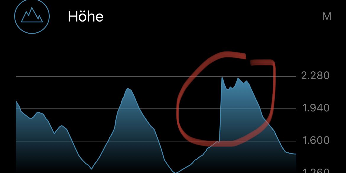

der Schlafmodus hat aber leider auch den Nachteil, dass „Phantom-Höhenmeter“ addiert werden. Das passiert mir dann und wann im Büro, zuletzt aber bei der Alpenüberquerung als wir wegen des Wetters eine längere Pause auf einer Hütte eingelegt haben. Der Support schaut sich gerade die FIT.-Datei an. Auch läuft die sog. Dauer weiter. So kommen dann an einem Arbeitstag mit An-Abreise gute 9h zusammen, bei einer Trainingszeit von 1,5h. Das ist je nach Auslegung der „Dauer“ nicht mal falsch, ich würde es im Schlafmodus aber stoppen…
LG Jens
Der hat gegenüber dem einfachen "Stoppen" der Aktivität den Vorteil, dass keine durch GPS-Ungenauigkeiten entstehende virtuelle Strecke aufgezeichnet wird.
Apropos „Stoppen“ bzw. „Pausieren“ der Aktivität. Also die Taste links oben.
Bei der Alpenüberquerung bin ich einmal Gondel gefahren. Bitte nicht steinigen, die zusätzlichen 600hm hätten nicht mehr in den Tag gepasst 😉.
Vorm Gondeln habe ich die Aktivität gestoppt resp. pausiert. Trotzdem wurden die gemogelten Hm mitgeloggt. Auch das sollte nicht sein, oder? Habt ihr ähnliche Erfahrungen gemacht?
LG Jens

Hallo @jens_w ,
bitte beende und Speicher deine Aktivität auf deinem ROX bevor du eine Wegstrecke mit der Gondel zurücklegst. Sobald du die Aktivität nur pausierst und du eine Wegstrecke in der Pause zurücklegst, wird dir der ROX diese zurückgelegte Wegstrecke immer nachberechnen bzw. die Höhenmessung wird auf den Veränderten Luftdruck reagieren und die Höhenmeter berechnen.
Möchtest du eine exakte Messung dann Speicher vor Gondelantritt bitte deine Aktivität und starte nach Abschluss der Gondelfahrt eine neue Aktivität. So erhältst du exakte Aufzeichnungen.

Das ist keine schöne Lösung, wenn ich gezwungen werde einen Tag zu zerteilen, obwohl ich doch nur vermeiden möchte dass Akkumuliert wird.
Vielleicht das entsprechende Verhalten überdenken oder eine alternative Option einführen.
Das was Jens da will ist eher dass was jeder erwartet.

Die Lösung wäre ok, wenn man die Fahrten danach zu einer Tour zusammenfügen könnte.
Gerade auch für den Fall Arbeitsweg finde ich das besser, das schont den Akku.
Ist sowas in Planung?
Ich habe das gerade bei einer Aktivität incl. An-/Rückfahrt mit der U-Bahn überprüft, die Aktivität wurde jeweils manuell gestoppt und wieder gestartet:
Bei dem entstandenen Track sind die Haltestellen durch eine gerade Linie verbunden, die U-Bahn-Km wurden nicht in der Statistik mitgerechnet, seltsamerweise aber die Höhenmeter. Das ist in der Tat unlogisch und zwingt zum Stückeln.
Diese Option wäre wünschenswert. Das Abspeichern der Teilabschnitte mindert auch die Gefahr, dass die Daten eines ganzen Tages durch den schon öfter beschriebenen Datenverlust verloren gehen.
