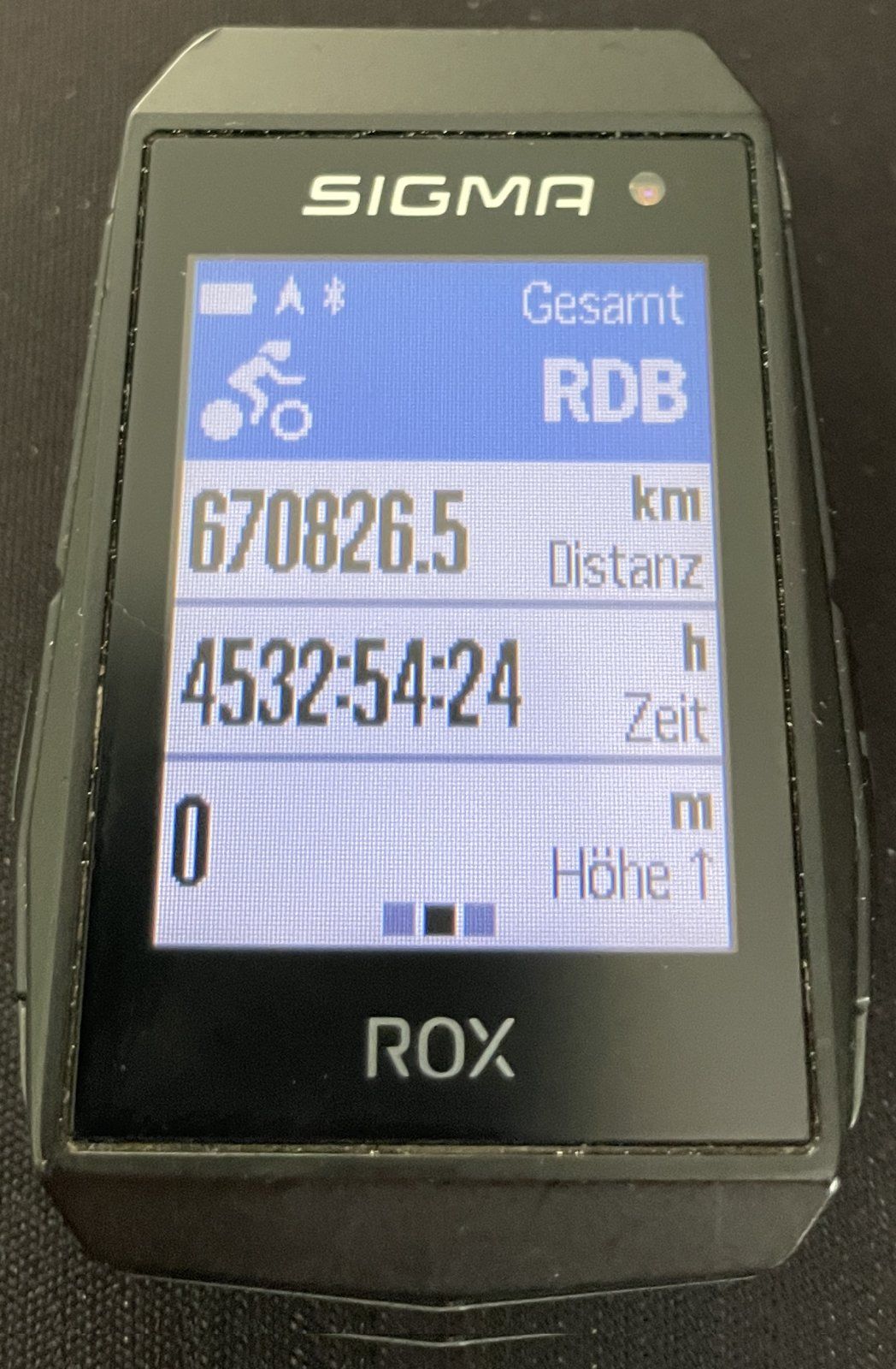

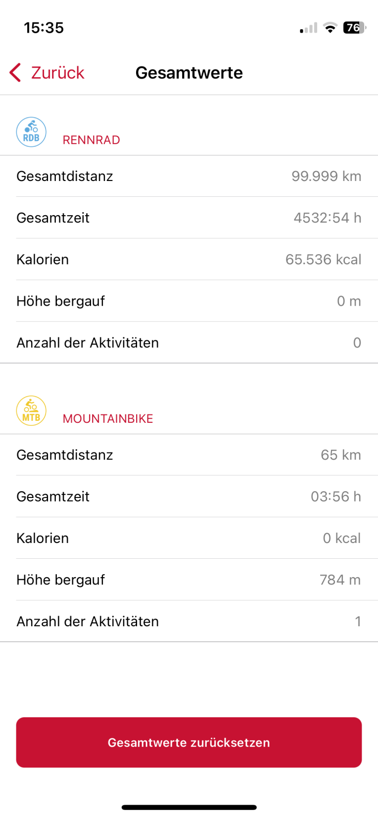

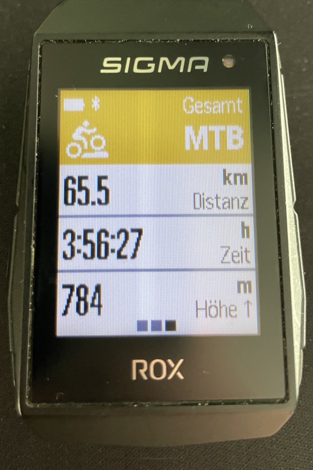

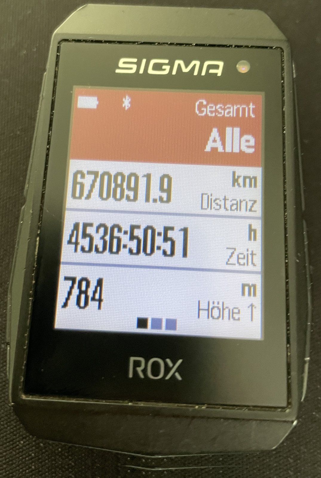

So, seit langem habe ich auch wieder mal einen offensichtlichen Fehler zu melden:
die Gesamtwerte auf dem Rox 11.1 sind absurd hoch - beiliegende Bilder sprechen vmtl. für sich.
Es ist kein RDB-Profil aktiv, nur MTB. Dennoch gibt es diese Einzelkategorie RDB auf dem ROX.
-> in der Ride.app ist die falsche Summe auch enthalten, siehe Screenshot.
-> im SDC (5.9.0, OSX) ist die falsche Summierung bzw. das unbekannte RDB-Profil nicht zu finden.
Daraus ergeben sich 2 Fehler:
  • Geister-Profil RDB mit 99.999km,
  • keine Summierung des MTB-Profils - es wird nur die letzte Aktivität angezeigt. Die immerhin korrekt.
Alle anderen Summen in der Statistik sind korrekt (das wäre auch der GAU) - nur die Gesamtsumme ist falsch.
Firmware ist aktuell, ebenso die der RideApp.
zu den Screenshots: gelb ist die letzte gefahrene Activity, blau das eigentlich nicht aktive Profil, rot die Summe aus blau und gelb.
@SIGMA-Support : bitte übernehmen! :)
PS: ein Fahrradkollege hat seit längerem das gleiche Phänomen auf seinem 11.1 - bis heute habe ich ihn immer damit aufgezogen - nun allerdings auch auf meinem Rox... es ist also keineswegs ein "bedauerlicher Einzelfall".

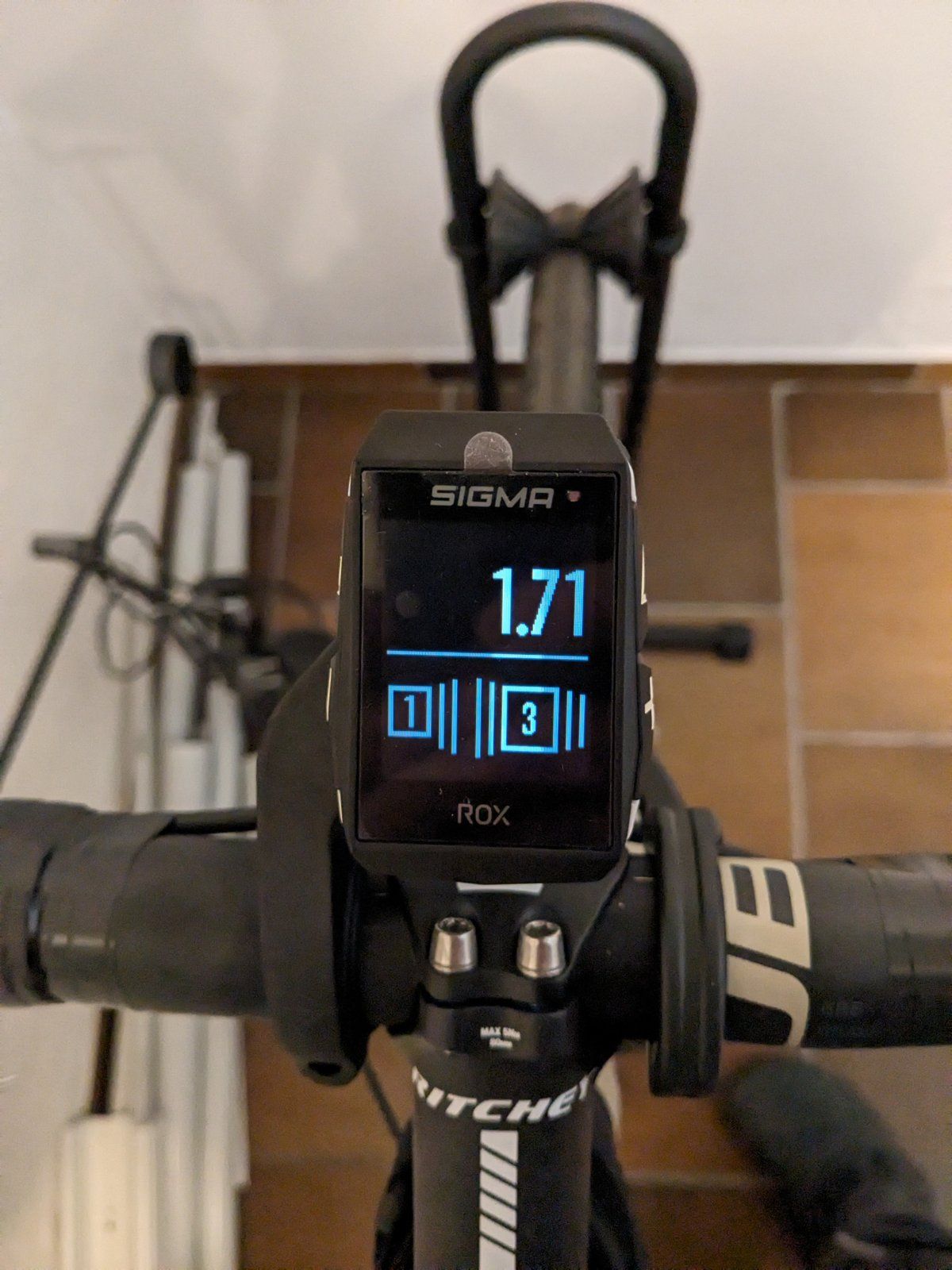

Ich konnte die 2.14 aufspielen auf meinen ROX, jetzt zeigt "Übersetzung" was an, aber die Werte kann ich mir nicht erklären.
Sram Force AXS 2x12 Schaltung
30-46Z Kettenblätter (GRX Kurbel)
11-34Z Kassette (Ultegra Kassette)
Kann leider nichts finden wo ich ggf. die Komponenten bzw. Abstufungen eintragen könnte.

Hast du von der AXS eine App? Ich denke dort solltest mal schauen, ob du das korrekt eintragen kannst.

Für eine Shimano Schaltung hilft das wenig
Er sagt er hat eine AXS Schaltung.
Was in der AXS App passiert interessiert den ROX nicht, die App kommuniziert nicht mit den GPS Geräten.
Du hast ja anscheinend selbst keine Ahnung, aber gibst hier deinen Senf ab ohne Lösungsansätze. Wie ich das liebe....
Woher bekommt der Rox die Zähnezahl? Entweder muss es direkt beim Rox selbst eingepflegt werden oder eben beim AXS System eingepflegt werden, damit der ROX dann die Daten vom AXS System bekommt.
Nur eine Idee...
Nur eine Idee...
Nur eine Idee, richtig. Denn Du sprichst mir Ahnung ab, ohne selbst welche zu haben. Das mit der AXS war schon geklärt.
Korrekt, die Zähnezahl von Kassette und Kettenrad wird beim Pairing oder danach bei den gekoppelten Geräten/Sensoren eingestellt. Dabei ist es natürlich egal, ob es eine Shimano-Kassette ist.
@Schnipp hat es ja schon einstellen können…
