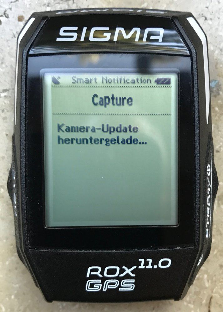

Hallo liebe Gemeinde,
bin seit kurzem auch stolzer Besitzer des Sigma ROX 11. Seit neuestem begrüßt mich das Ding bei jedem Trainingsstart mit folgendem Hinweis:
leider kann ich damit nichts anfangen. Weiß jemand was diese Meldung bedeuten könnte und wie ich die wieder weg bekomme?

Sieht aus als wäre das eine Smart Notification. Hast Du diese Meldung auch auf Deinem Smartphone? Capture scheint eine App zu sein, die diese Meldung an den ROX sendet.
Danke für den Tip. Nach dem ich zum ersten mal eine SMS auf dem Display zu sehen bekam ist mir dieses Licht dann auch aufgegangen. Also kein Problem.
