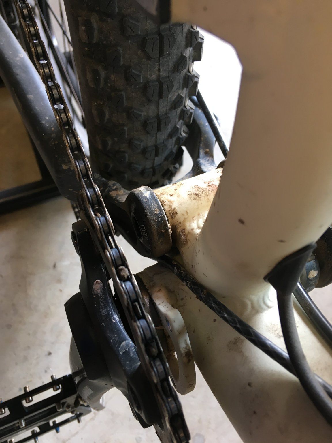

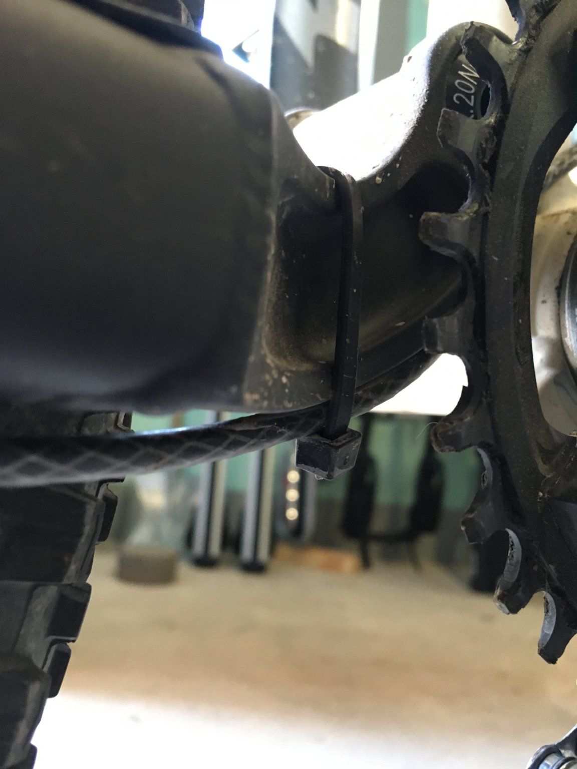

mit Kabelbinder, funktioniert super. Gruß
Danke für die Info mit dem tune, man lernt nie aus...
Mit dem Kabelbinder am iscg, führt ihr die Leitung dann über oder unters Tretlager?
Bei mir liegt sie einfach auf dem Tretlager, ist aber nach 2,5 Jahren so gut wie durchgescheuert.
Viele Grüße, Jan
Ich habe jetzt mal mit schraube im iscg und kabelbinder für etwas Abstand gesorgt...nicht ideal aber besser als nix.
