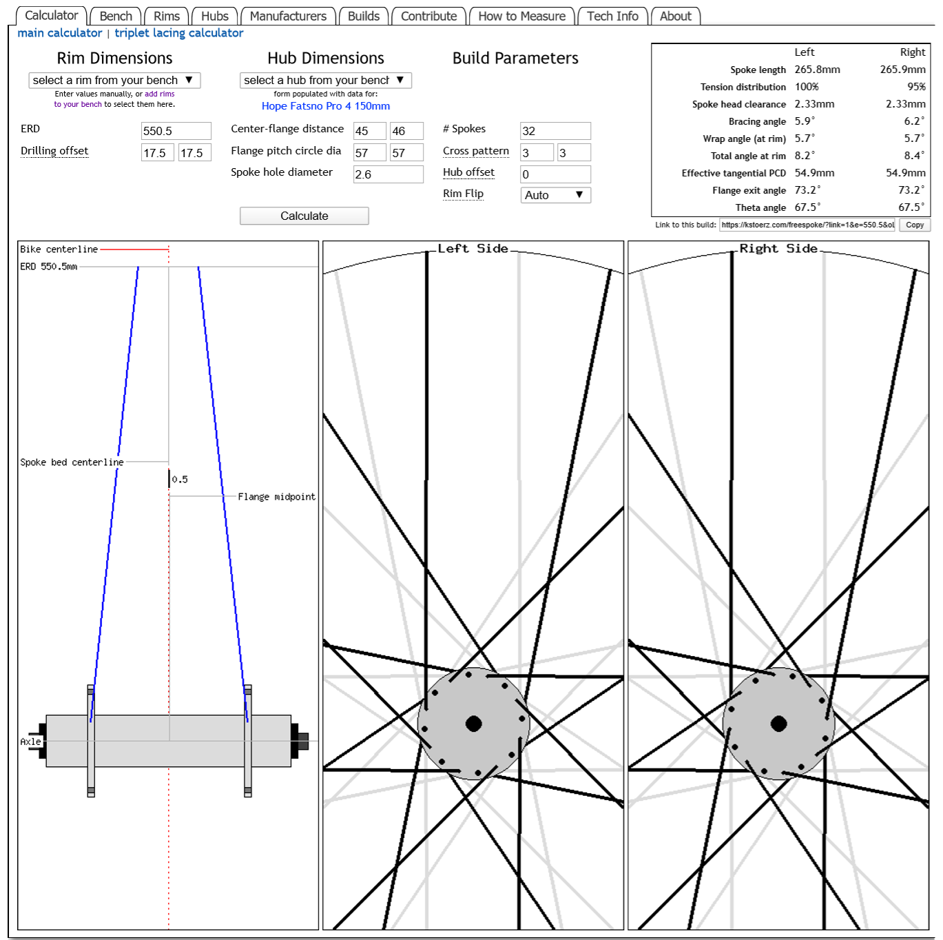

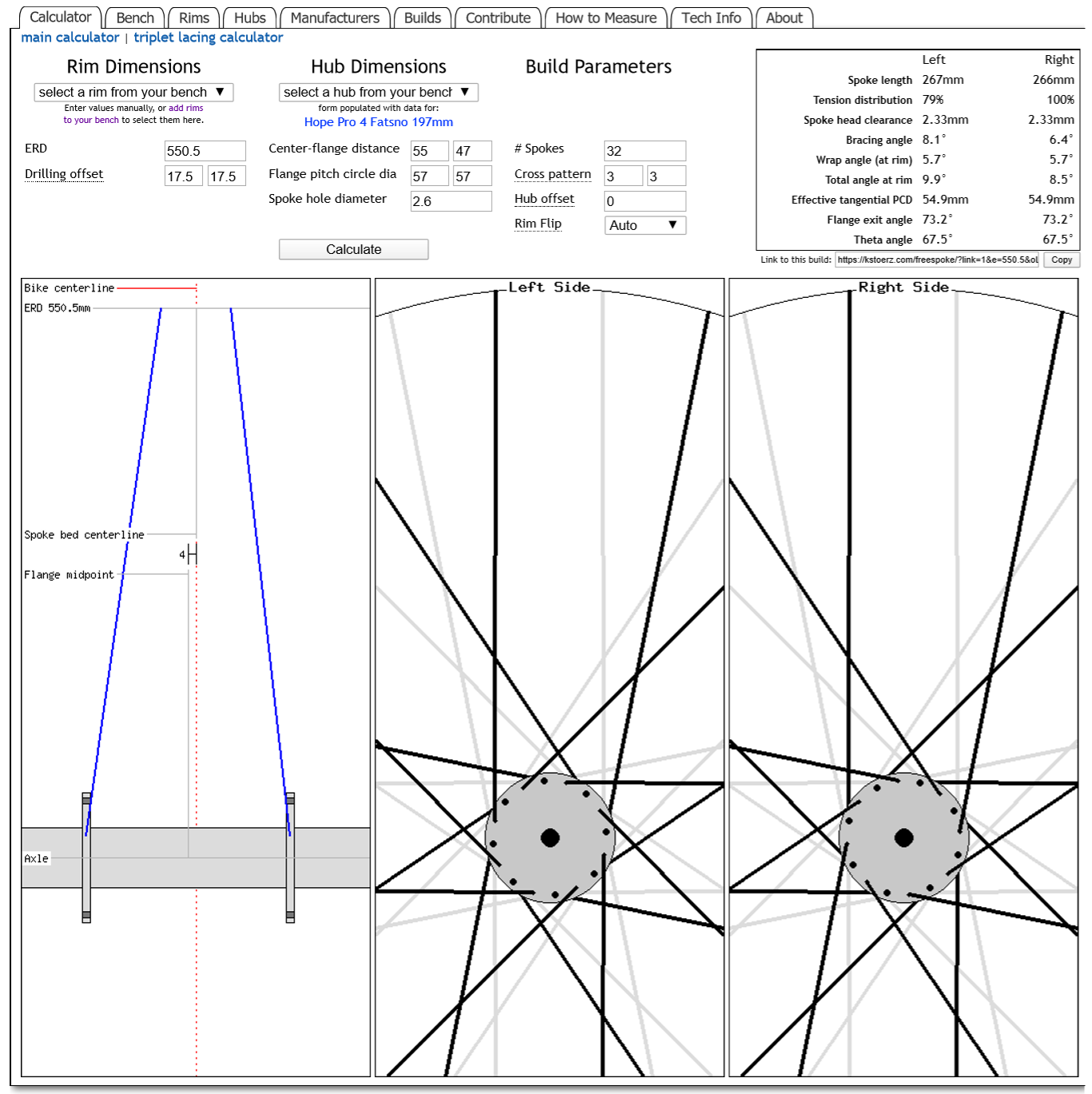

Ich kann aber schon mal die Speichenberechnung zeigen. Vielleicht auch für den einen oder anderen interessant.
Verwendet werden:
  • Felge DT SWISS BR710
  • Naben HOPE FATSNO 15x150 und 12x197
  • Speichen SAPIM CX Ray
  • Speichennippel SAPIM Polyax
  • Nippelscheiben SAPIM HM konisch polyax
Ich nehme auch gerne den kstoerz-Speichenrechner ?

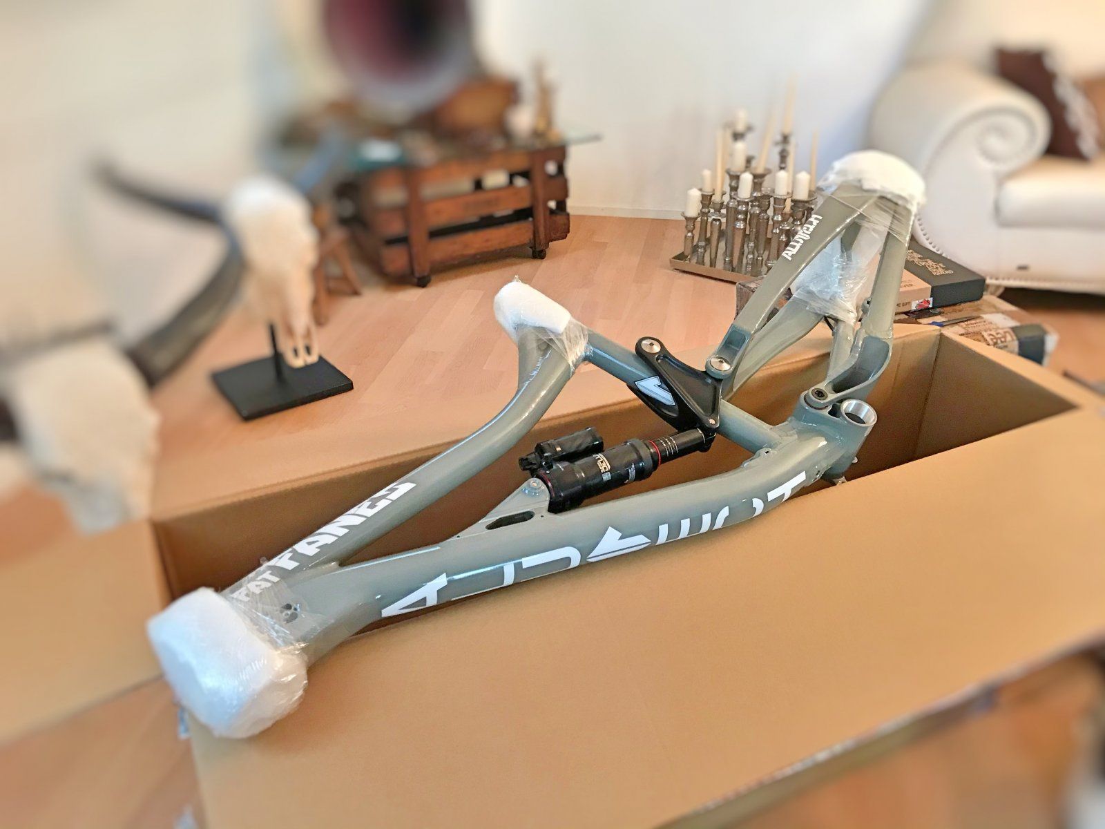

Dafür habe ich das Herzstück bekommen... Aber auch da, ich hatte noch nicht mal richtig Zeit schlaue Bilder zu machen... Nur mal das zum teasern :D Bessere Bilder folgen nächste Woche, wenn ich mal bei gutem Licht zu Hause bin.
