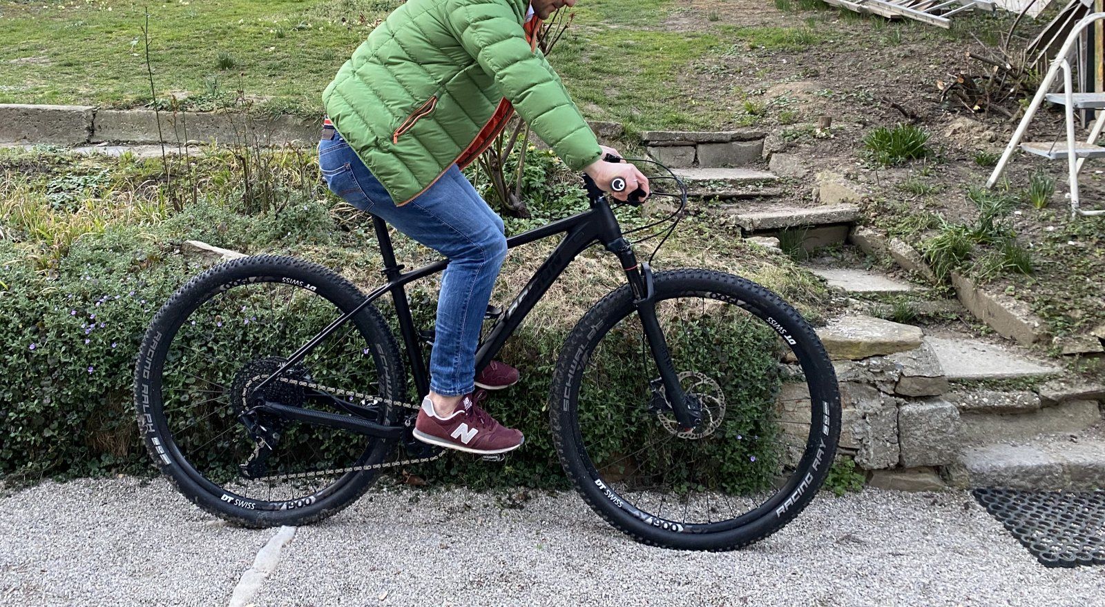

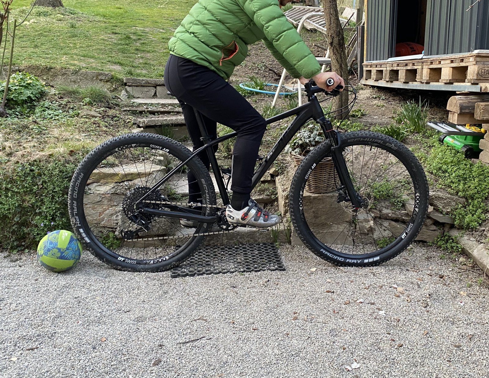

und hier die neue positon, sattel muss justiert werden, und ich bin nicht gut ausbalanciert, aber die holde war nicht amused zig fotos zu machen:-)
So, Sattel passt. Zwar keine Überhöhung, aber das Bike ist wirklich geil.
