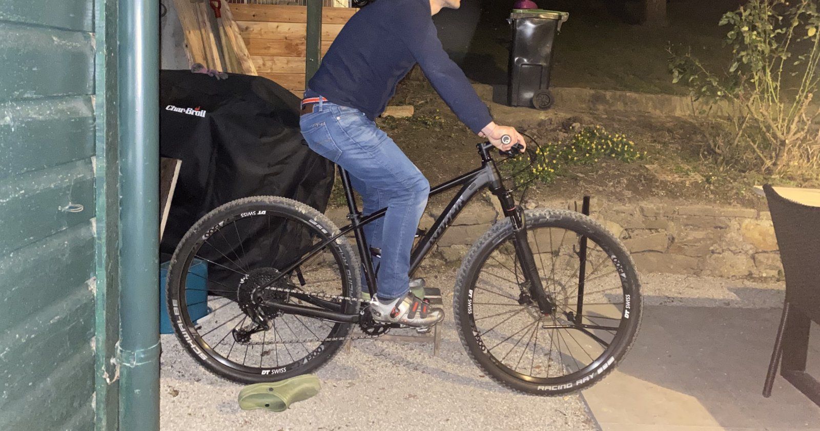

Liebe Profis, lese hier mit und bin beeindruckt vom Fachwissen. Vielleicht kann ich auch auf eure Meinung zählen.
Hab mir ein Radon AL 9.0 geholt.
Bei 169 und SL 77 bin ich auf 16“ gegangen. Jetzt hab ich die Sorge dass das 18er besser gepasst hàtte. Was meint ihr zu dieser Sitzposition? Reach zu kurz? Spacer sind noch drin, Vorbau 60mm.
ich persönlich finde es, ausgehend von dem bild, das vom aufnahmewinkel her aber nicht ideal weil nicht mittig vom rad im 90° winkel gemacht, viel zu kurz. da stößt du beim pedalieren ja mit den knien fast an die hände, so wie das aussieht! auch der sattelstützenauszug ist sehr groß. ich würde anhand des bildes sagen, das 18" wäre die bessere wahl gewesen
Umtauschen. Der Größenberater von Radon springt bei 74SL ja schon auf 17` und bei 78SL auf 18`. Und du willst ja mit dem Ding Strecke machen und keine verwinkelten Sachen fahren. Also ne Nummer größer ist aufjedenfall besser dich.
Danke euch, unglaublich wie schnell ihr seid! Ja, bin eine Tour gefahren. keine Ahnung wie Radon das Handhabt (bzw deren Reseller).
Für den Fall dass Umtausch nicht pfeift war meine Hoffnung dass ich mit Spacer und Vorbau was drehen kann, da Reach bei 18“ um 27mm länger. Daher war mein Exitplan Vorbau 75/80 und Spacer raus. Oder verschlimmert das alles nur?
es verschlimmbessert es. einen gut 2" zu kleinen rahmen bekommst du nur über den vorbau nicht kompensiert. da wandert der schwerpunkt nach vorne. die sitzposition wird so nicht angenehmer.

16" finde ich zu klein, 18" könnte aber bereits im Stand an den Juwelen kratzen. Vermutlich könntest Du mit 17 oder 18 klarkommen, da ist es eine Frage Deiner Präferenz - ich stehe auch immer zwischen L und XL. Wenn Du das Rad nur einmal bewegt hast und bis auf die Reifen nix zu erkennen ist, dann könnte man sich doch vielleicht darauf einigen, dass Du ein neues Rad bekommst und die Laufräder tauschst. Also die gefahrenen behältst Du und schickst das bisherige Rad mit dem ungefahrenen LRS zurück. Klar, als Neurad verkaufen die das dann nicht mehr, aber vielleicht kommst Du so günstiger dabei weg.
