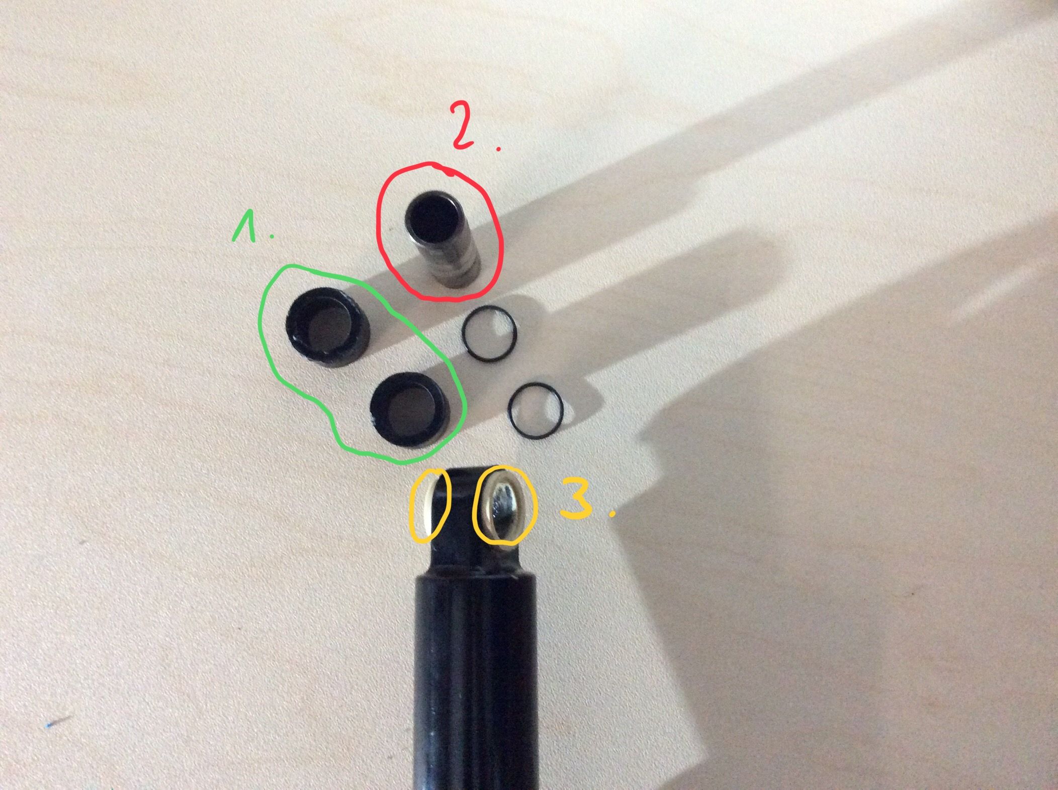

Update ... so weit bin ich jetzt ... aber die beigen Plastikteile krieg ich wieder nicht raus
Die Plastikteile sind das Gleitlager ;)
Normalerweise müssen sie raus, wenn sie abgenutzt sind. Dann muss keine Rücksicht genommen werden, sie dabei nicht zu beschädigen.
Ich mache es so: entweder mit einer Zange plus Lumpen als Schutz dazwischen oder vorsichtig Messer zwischen Dämpferauge und Gleitlager und dann rundherum frei hebeln.
Oh da würd mich mal die Vorgehensweise interessieren, falls ich irgendwann mal ran muss. Musste bisher immer nur bei Dämpferwechsel dat grobe Klimmbimm wechseln, nie aber die Dinger. :)
Nummer 1 hab ich zunächst mit Rohrzange und viel hin und her abbekommen. Allerdings sahen die danach nicht mehr sehr toll aus. Vorsicht mit der Zange, nicht abrutschen, ist ja direkt am Tauchrohr.
Nummer 2 hab ich dann zunächst mit dem Gummihammer rausgeklopft bis es nicht mehr ging. Dann hab ich das Teil in den Schraubstock und so lange am Dämpfer gedreht und gezogen, bis es auch komplett durch das Gleitlager durch und raus ist.
Nummer 3 habe ich dann vorsichtig durch Hebeln mit einem dünnen Schraubenzieher rausbekommen.

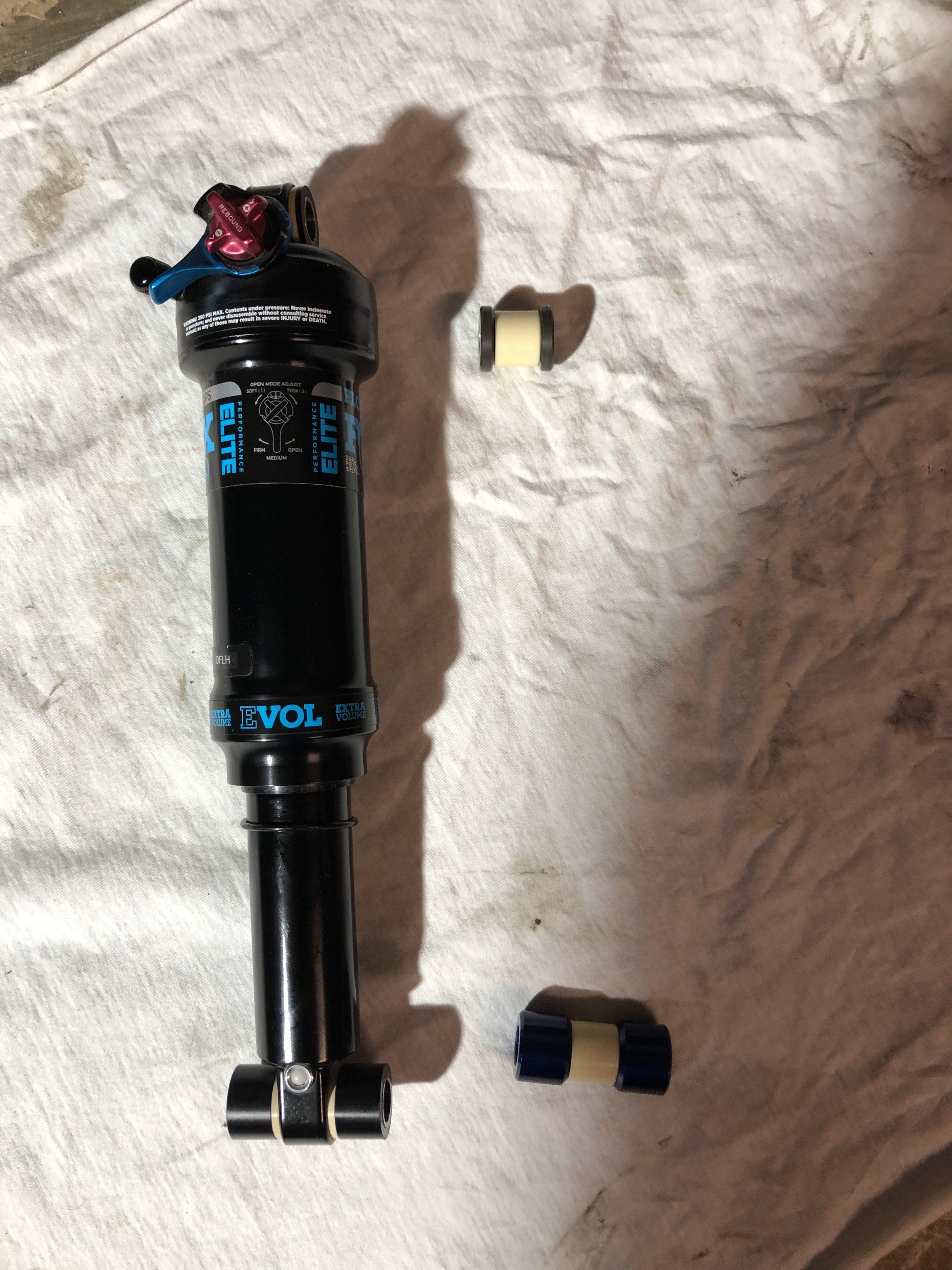

Der Einbau des Huber Sets war dagegen ein Kinderspiel. Aufgefallen ist mir dabei allerdings, dass das Gleitlager an sich aus nur einem Teil besteht. Zudem ist diese Hülse (2.) etwas kürzer als das Original. Scheint aber zu gehen, da ja eh noch die Distanzteile draufgesteckt werden (Ersatz für 1.). Und der Bolzen zu, befestigen im Rahmen ging nur mit Gummihammer wieder rein. Das kam mir schon arg streng vor.
Scheint zu funktionieren und sieht ziemlich hochwertig aus im Vergleich zu den Plastikteilen.
