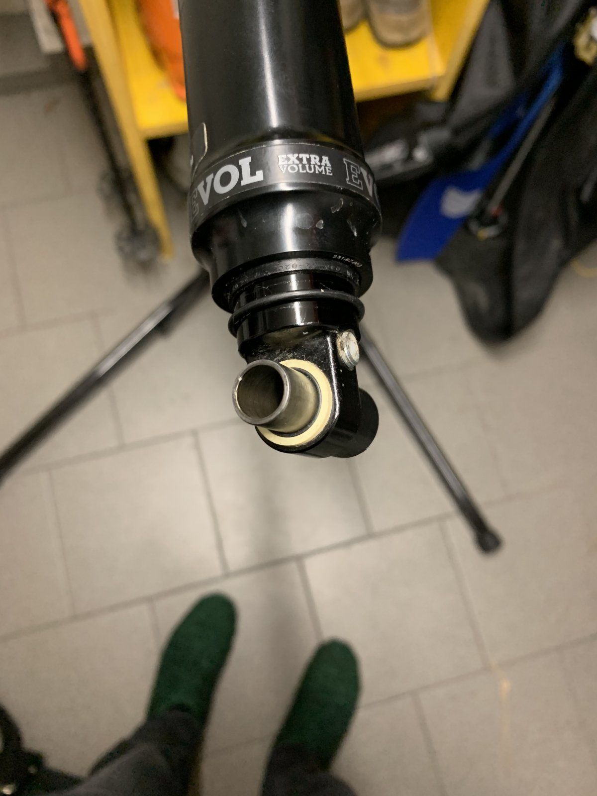

dazu sind ja die maße dadanke snemelc, vielleicht kannst du mir bei einer weiteren frage auch helfen: wenn ich den dämpfer ersetzen möchte, worauf muss ich dann achten? einbaulänge und hub für meinen dämpfer wird mit 230mm x 60mm von YT angegeben. muss ich diese maße zwingend einhalten? federweg hinten wird mit 150mm angegeben, erhalte ich also immer diesen federweg, wenn ich einen dämpfer mit obengenannten maßen einbaue?
Mit jedem 230x60mm Dämpfer erhältst du beim Jeffsy 150mm Federwg am Hinterbau.danke snemelc, vielleicht kannst du mir bei einer weiteren frage auch helfen: wenn ich den dämpfer ersetzen möchte, worauf muss ich dann achten? einbaulänge und hub für meinen dämpfer wird mit 230mm x 60mm von YT angegeben. muss ich diese maße zwingend einhalten? federweg hinten wird mit 150mm angegeben, erhalte ich also immer diesen federweg, wenn ich einen dämpfer mit obengenannten maßen einbaue?
