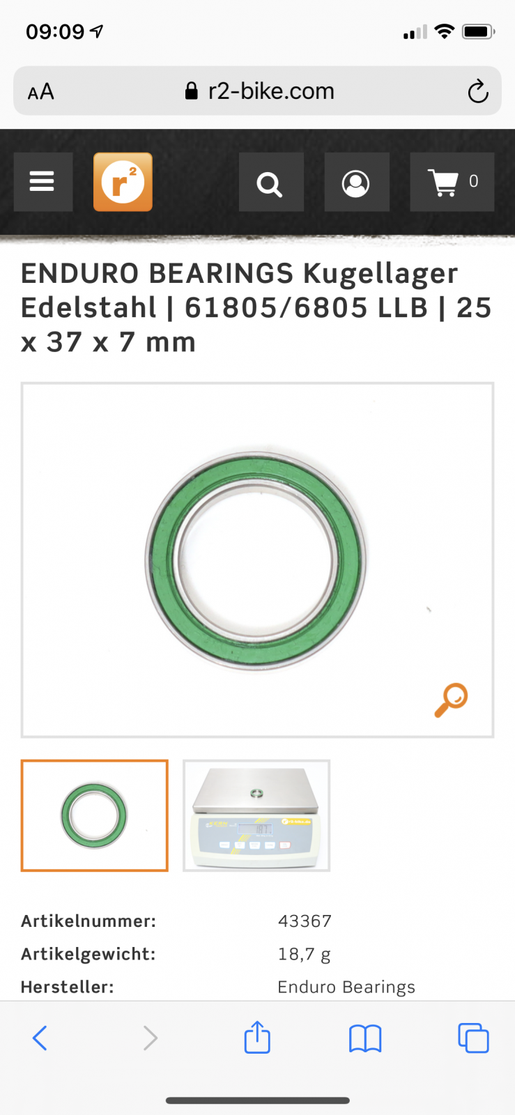

Die original Lager waren bei mir auch echt schnell durch, hab sie dann mit Enduro bearings ersetzt und dann war Ruhe.

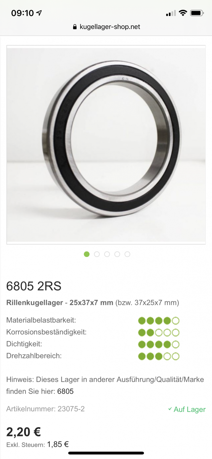

Auf was muss ich denn schauen wenn ich andere Lager bestelle? Bezeichnung 6805 ist klar. Aber dann gibt es alle möglichen Anhänge (z.B. 2RS)
wären die Enduro Bearings ok?
Oder reichen die Billigen auch?
Kurzfristig könntest auch versuchen von den bestehenden Lagern die Gummi Lippe vorsichtig runter zu nehmen und dann das Lager innen ordentlich sauber machen und richtig mit Fett voll packen. Das hilft kurzfristig auch Recht gut.

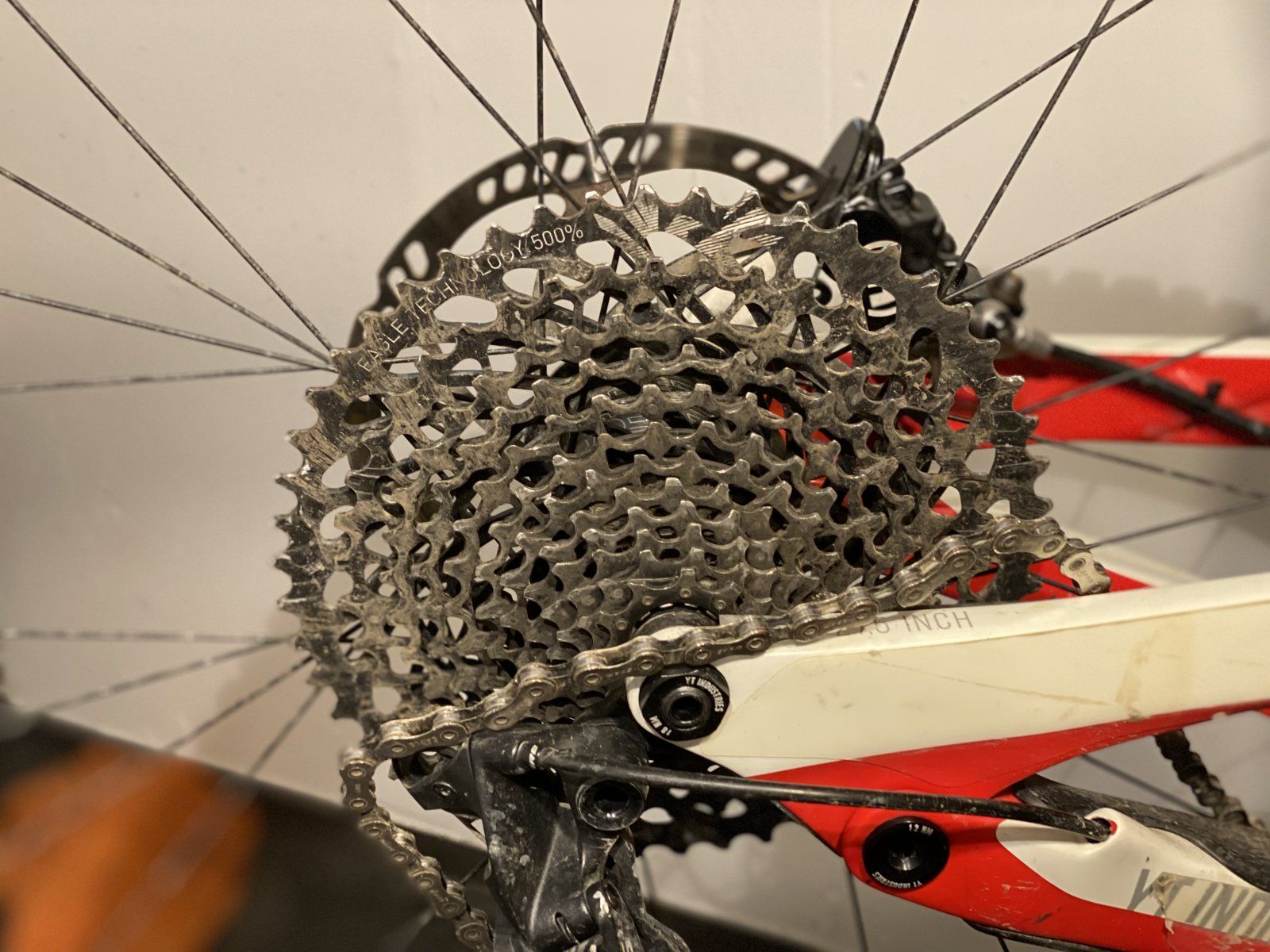

Hi, kann es sein dass diese Kassette fertig ist? Würdet ihr die erneuern? Mir rutscht ab und zu die Kette durch. Bin mir aber nicht sicher ob es von der Kassette kommt

1. Bilddiagnose taugt für eine derartige Beurteilung denke ich nicht, da es um Abnutzungen im mm-Bereich oder (weniger?) geht …
2. … wenn du dir trotzdem eine solche Bilddiagnose wünscht, wie wär‘s mal mit sauber machen? … man erkennt vor lauter Dreck ja nicht einmal die Abnutzung der Farbe auf der Kassette!? :/ … dies wär‘ zumindest ein erster Anhaltspunkt für eine solche Beurteilung. ;)
3. besorg dir mal ne neue Kette, wenn die auch durchrutscht besorg dir auch ne neue Kassette … :)

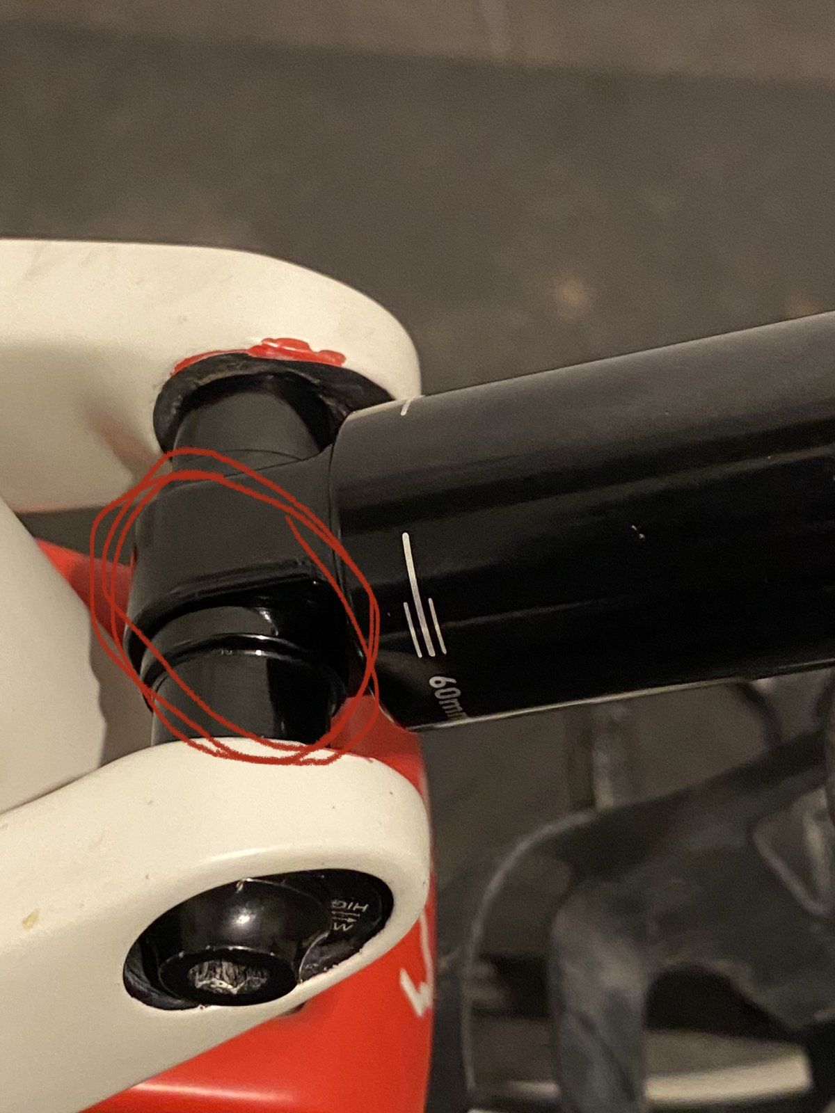

Hi, kann mir jemand sagen ob die Teile am Dämpfer so richtig rum sind? Ist ein Rock Shox Deluxe
